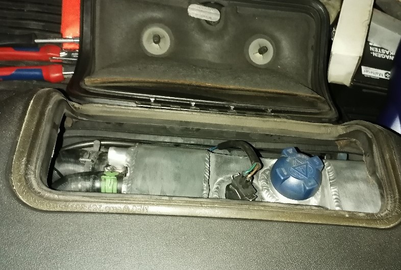

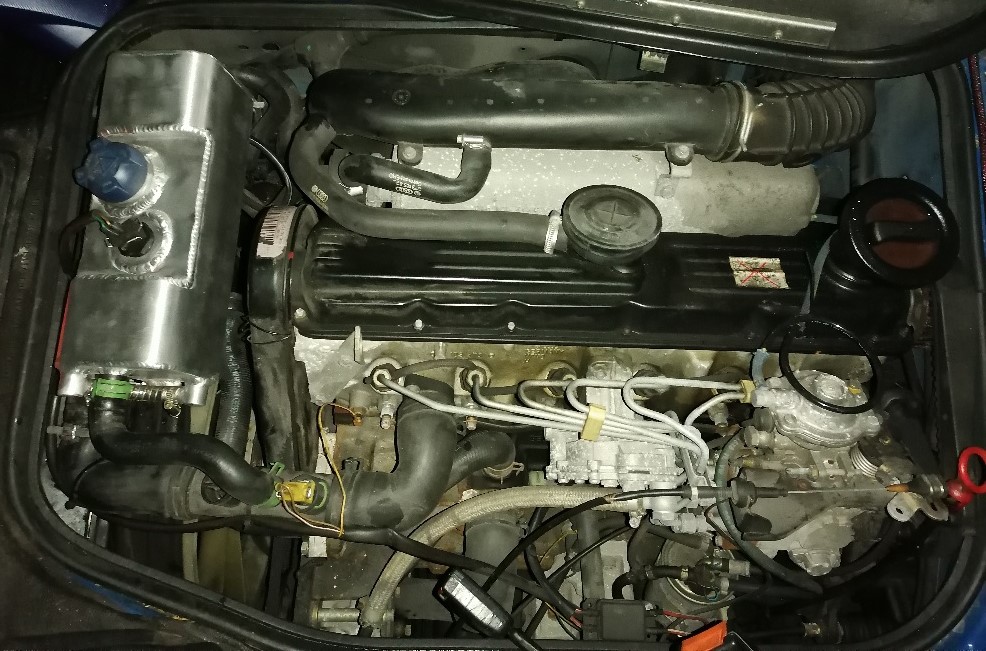

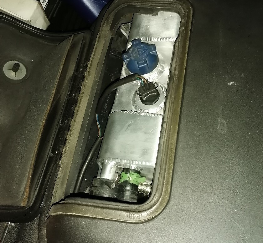

Re: Kühlerausgleichsbehälter die 1.
Beitragvon Bernhard » Dienstag 1. Februar 2022, 01:23
Hier die Einbaubilder vom Vorserien-Behälter .
Geht ned gibts ned ...
