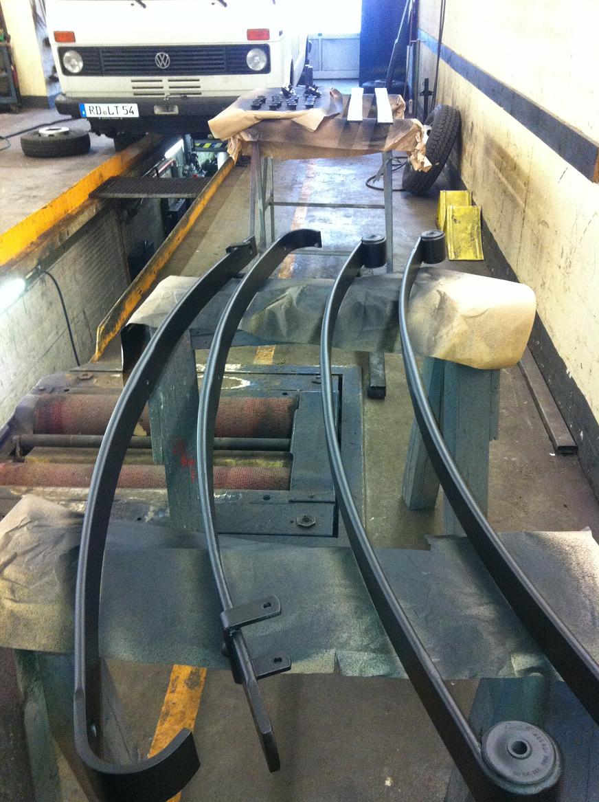

- Vorder und Hinterfeder vom LT 55 gebraucht gekauft

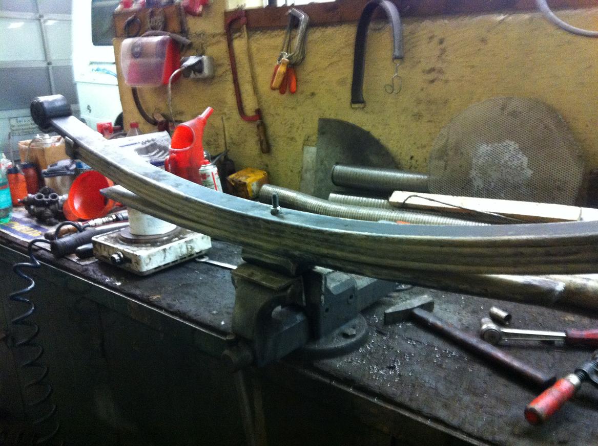

- Federn komplett auseinander gebaut, blank geschliffen
- Federn bei Palfinger in Hamburg neu aufschmieden lassen und neue Federaugen einpressen lassen. (wer hat schon eine 60 Tonnen presse) :-|

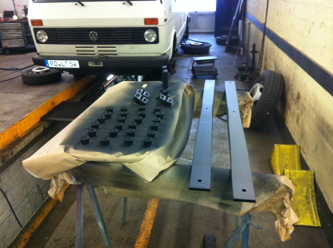

- Alle Federlagen 2x Grundiert mit Borax Nitrofest grundierung (soll jetzt 15 Jahre Seewasserbeständig sein)
- Alle Federlagen mit 2K Autolack lackiert (schwarz)

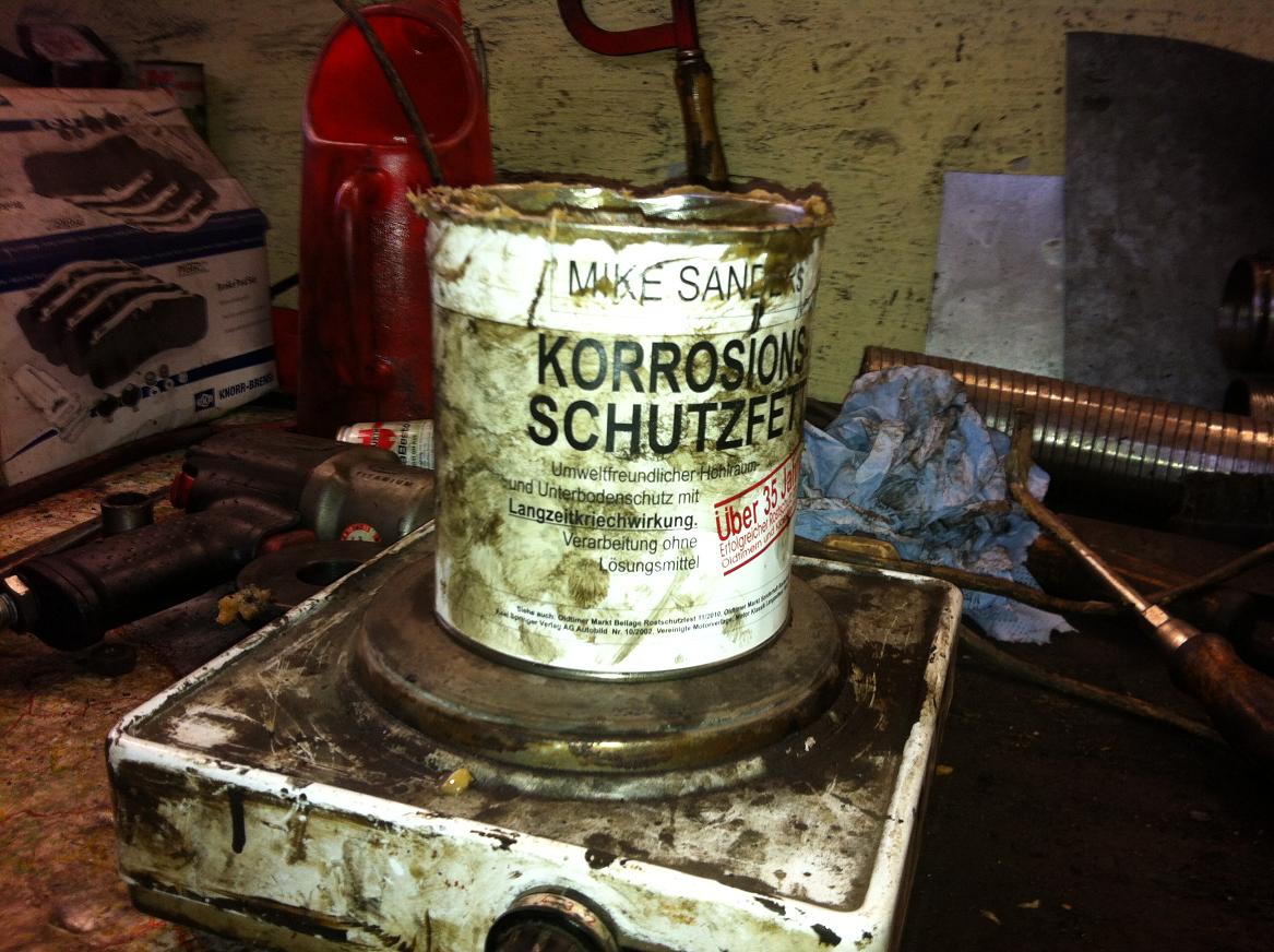

- Neue Federpakete zusammengebaut (zwischen den Lacken ordentlich Mike Sanders Fett) vorher flüssig machen und dann schön einbalsamieren... klappt wunderbar.... Das Fett wird dann in kurzer Zeit wieder fest und man hat eine gute Schutzschicht
- Neue Federbügel Neue Schrauben, Muttern, Anschlagpuffer usw verbaut

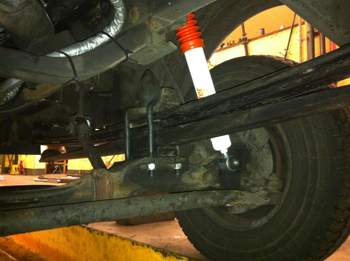

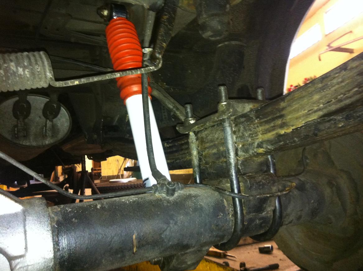

- verlängerte Stoßdämpfer Trailmaster (40-70 mm) verbaut

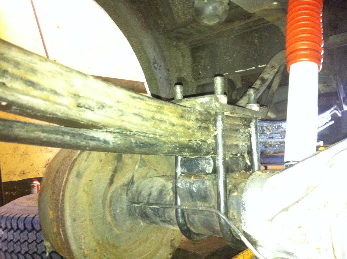

Nochmal zu den Federn und der Höherlegung...
also unter den Federpaketen sind zusätzlich 2,5cm dicke Unterlagen. Die sind von VW aus bei Umrüstung auf 16 Zoll vorgeschrieben.
Hinten habe ich noch eine Zusatzlage eingezogen. ist jetzt 4+1 hinten... schön hoch...
Vorne ist auch eine 2,5 vom Unterlage verbaut. Zusätzlich habe ich die verstärkten Vorderfedern (150cm 2x19mm stark) vom LT 55 verbaut. Dann habe ich von der Hinterachsfeder vorne zusätzlich noch die Stützlage (3,6cm) eingezogen.... wow, dass geht hoch...
Resultate:
Hinten ein Zuwachs von 4,6 cm
Vorne ein Zuwachs vom 7,2 cm
Genau so wollte ich das! Jetzt ist der Bus minimal hinten höher... für meinen Geschmack schön ausgeglichen...

Blattfederpaket vorne
Stützlage vom LT55
Mike Sanders Fett 2,5 kg
Federpaket hinten
Hinteres Federpaket mit Trail Master
Hinteres Federpaket 4+1 + Unterlage
Vordere Blattfederlagen nach Grundierung

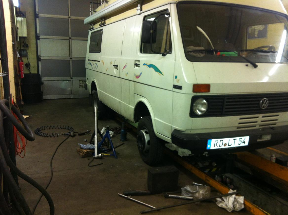

Jetzt zu heute:

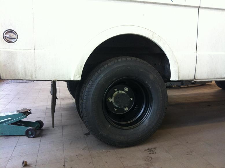

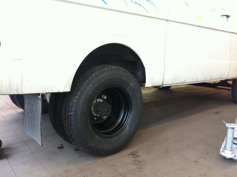

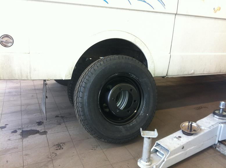

Habe heute Zwei Reifen zur Probe aufgezogen und vorne wie hinten probehalber verbaut...

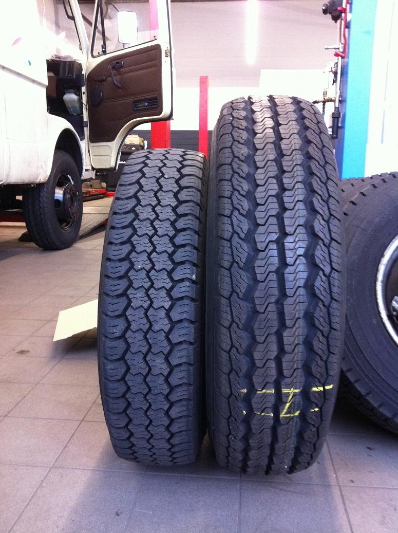

Ich kann Euch sagen... Der Bus sieht damit mal nach Bus aus!!
Die neuen Reifen sind ca. 10 cm höher, was eine zusätzlich Bodenfreiheit von 5cm bewirkt. Die Bus kommt damit also ca. 5cm höher...

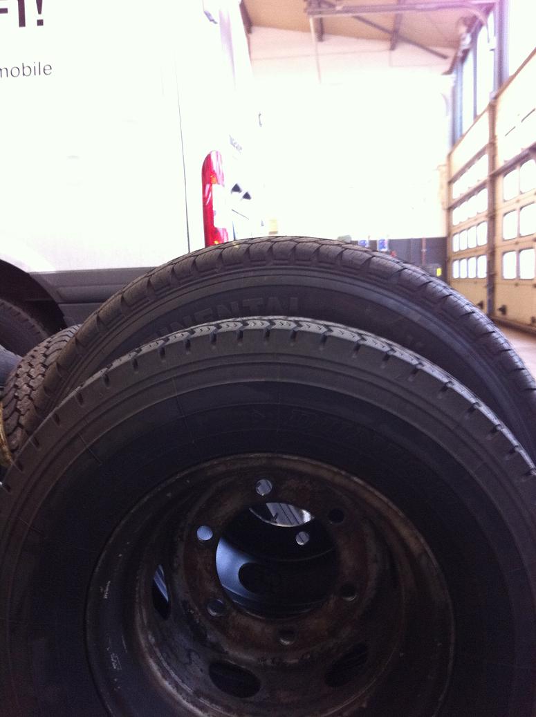

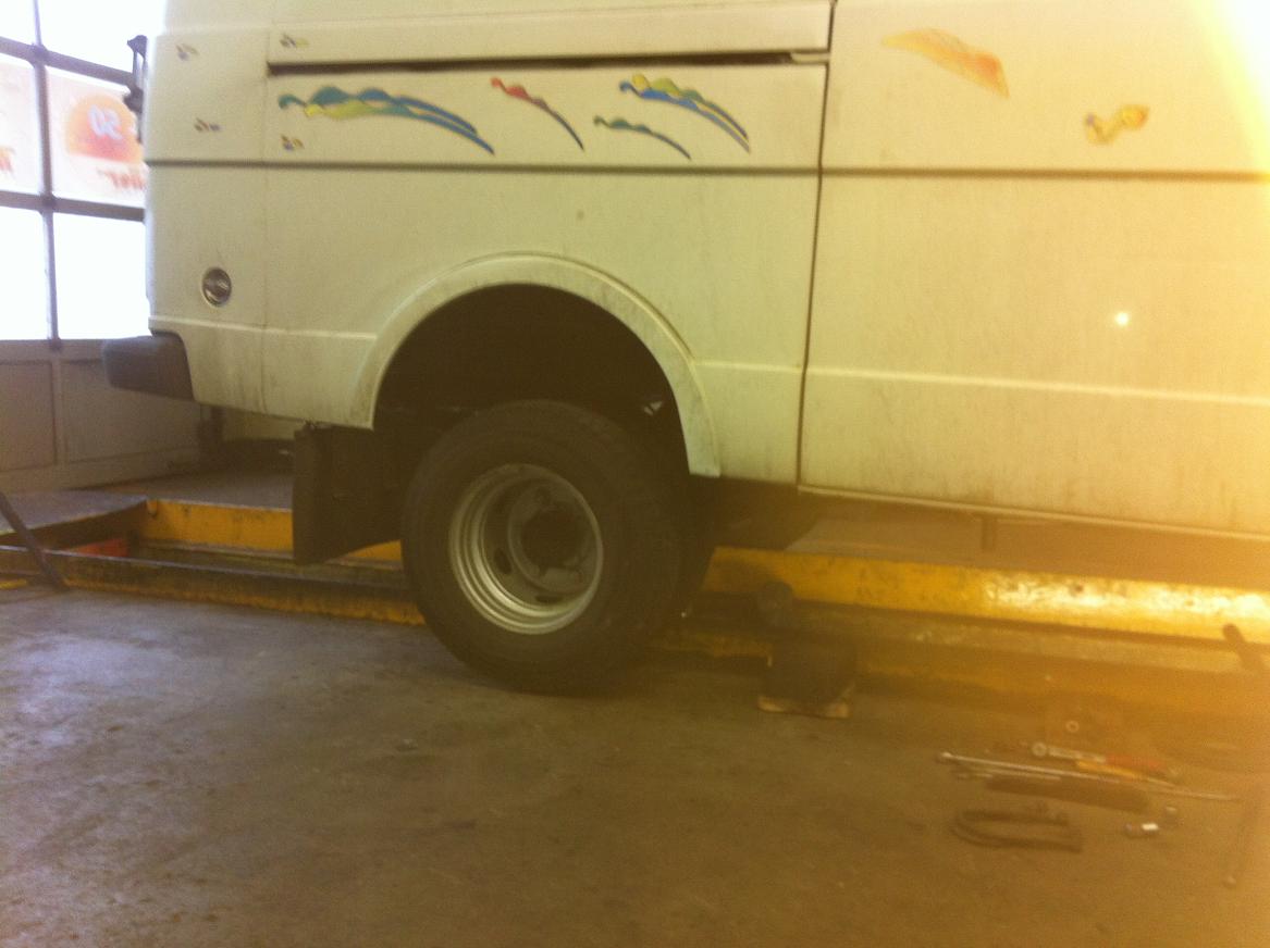

Hinterachse:

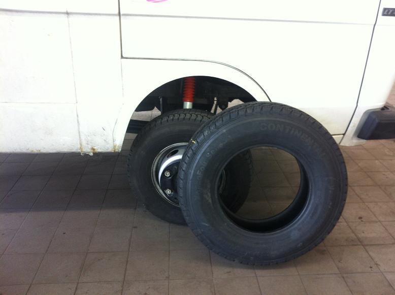

Die Räder passen problemlos rein. Es wäre auch noch platz für größere Räder, nur ist mei mir mit der 5,5J Felge und Zwillingsachse leider schluss... Aber ich bin mehr als zufrieden! Die räder stehen auch nicht Über! Das Profil wird komplett abgedeckt. Man könnte die Räder noch ca 3cm nach außen stellen.
Der Abstand zwischen den Zwillingsreifen beträgt ziemlich genau 1,5cm. Das hatte der Techniker bei Conti auch errechnen. HUT AB! :SCHREIBEN:
Also keinerlei Probleme "meiner Meinung nach" ;-) an der Hinterachse..

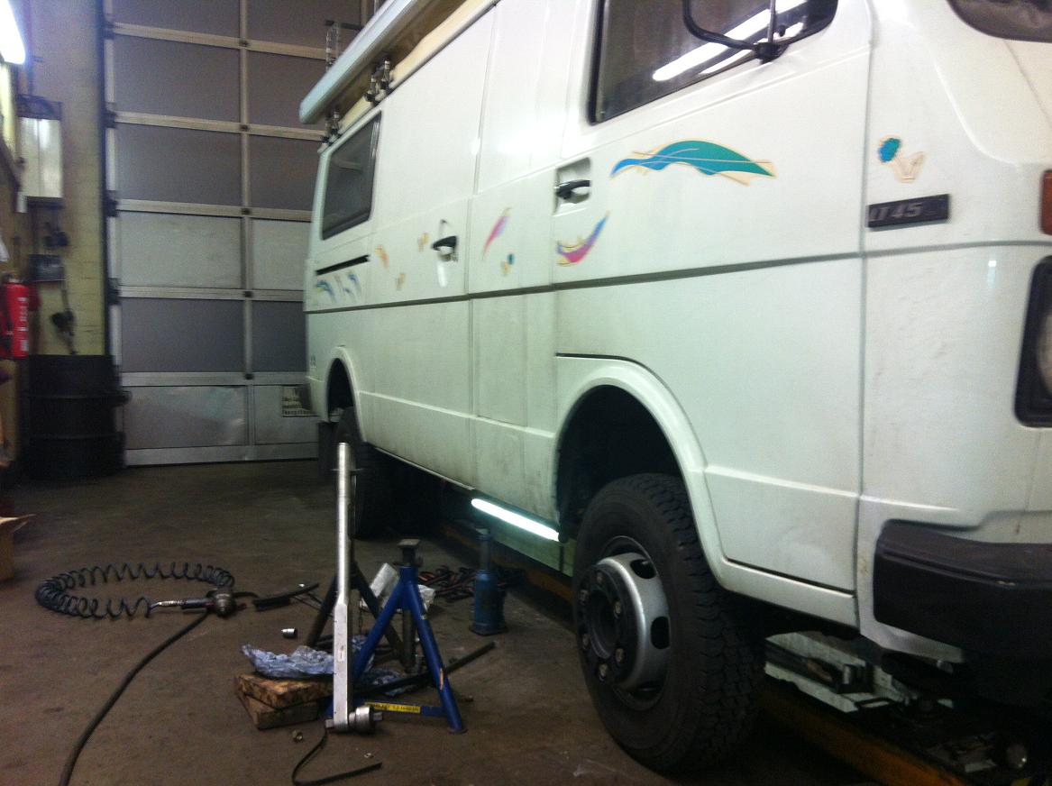

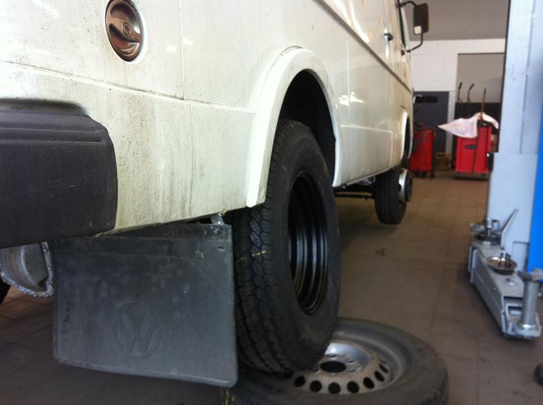

Vorderachse:
Die Räder passen komplett in den Radkasten ohne anzustoßen. Beim kompletten Lankradeinschlag (links wie rechts) kann ich zwischen Reifen und Blattfeder eine Komplette Faust zwischenstecken... Das sollte mehr als genug sein.
An der Hinteren Ecke vom Vorderkotflügel sind beim Einlenke ca 1cm Platz. Es geht zwar vorbei, aber da werde ich ein kleines Stück 1-2cm Blech heraustrennen. Damit sollte man auf der Sicheren Seite sein. Außerdem sieht das dann auch optisch stimmiger aus im Vergleich zur vorderen Kotflügelecke. (Bilder folgen) Sollte kein großer
Akt sein, da ist nur Blech und bis der Holm/Träger kommt ist genügend Platz... :grin:
Außerdem sind die Räder auch vorne komplett abgedeckt. Stehen jetzt (bedingt durch veränderte Einpresstiefe und Breiterer Reifen) ca. 2,5 cm weiter außen als vorher. Gefällt!! :grin:
Zum schluss haben wir den Bus noch "verschränkt" Das war heftig... Hatte schon befürchtungen, dass er auseinanderbricht... :-? Aber alles gut gegangen...
Dazu haben wir hinten rechts unter den Zwillungsreifen eine Felge mit Reifen gelegt. (ca 20cm hoch) dann vorne links den Bus angehoben bis Freigängigkeit... ich kann euch sagen.... :roll:
Aber passt alles... 8-) Massig Platz an Vorder und Hinterachse!! Da wird nichts schleifen oder anschlagen... Und mal ehrlich... wann hat man so eine Verschränkung? Evtl beim 4x4 oder so...

Fahrzeug verschränkt mit ca 20cm Unterlage
Vorderachse montiert 215/85R16
Abstand Zwillingsräder mit 215/85R16
Zwillingsreifen montiert und aufgebaut
Da sollst Du rein... ;-)
195R14 zu 215/85R16

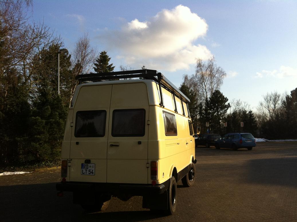

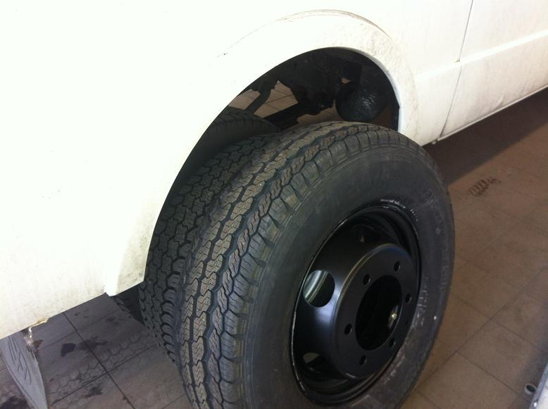

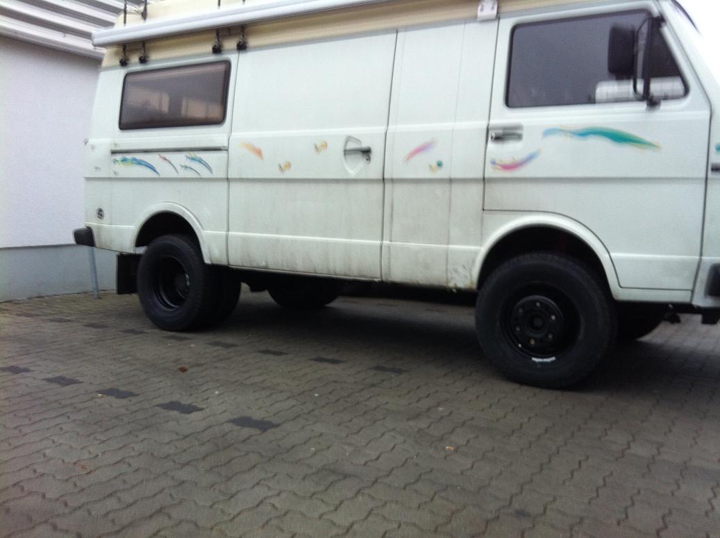

Heute war der große Tag des Aufbaus der 16 Zoll Räder mit 215/85R16.... :grin:
Anbei findet Ihr ein paar Bilder. Da kommen demnächst noch welche dazu...
Ja, also heute habe ich die neuen Räder aufgebaut.... Der Bus sieht mal Hammer aus!! Richtig schön hoch!! :doppel_top: So mag ich das...
War dann heute noch zur Achsvermessung, da ja auch Lenkgetriebe (Umbau auf Servolenkung) getauscht wurde... Die Spur war etwas verstellt. Jetzt ist alles TipTop und die neúen Räder sollen ja auch schön gleichmäßig abgefahren werden... 8-)
Ne kleine Probefahrt habe ich natürlich gemacht... :lol: Auch wenn die Räder noch nicht eingetragen sind... Aber es sollte keine Probleme geben... Tachoangleichúng fehlt noch.

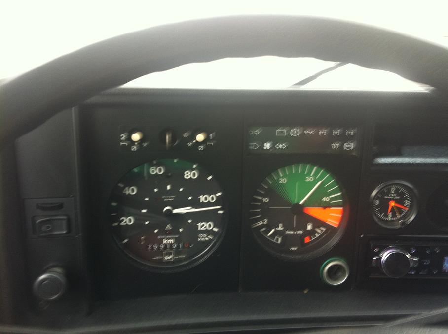

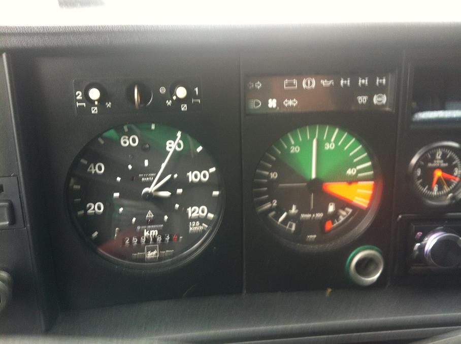

Der Tacho geht ca 13km/h nach. Das habe ich jetzt so mit GPS gemessen. Vor´her wurde die exakte Geschwindigkeit angezeigt. (Fahrtenschreiber verbaut) Wenn ich jetzt 80km/h laut Tacho fahre, fahre ich nach GPS 93km/h.
Mit der Tachoangleichung bin ich noch dran... Harald Mai lässt auch noch seine Kontakte spielen. Danke Harald! :TOP:
Die schwierigkeit besteht darin, passende "Scheiben/Zahnräder" für das Zwischengetriebe der Tachowelle zu bekommen. Aber ich denke, da wird sich was ergeben. Bei Fahrzeugen mit Fahrtenschreiber ist die Tachowelle geteilt! So kann man an diesem Zwischengetriebe eine Angleichung vornehmen. Falls jemand noch Ausgleich/Einstell-Scheiben dafür hat, würde ich mich freuen, wenn er/sie sich bei mir meldet. :grin:
Erster Eindruck vom Fahren:
Der Bus liegt richtig Satt auf der Straße! Ganz anders als mit den 14Zoll 195ern!!! Er fährt sich wesentlch spurtreuer! Bin begeistert!!
Die Beschleunigung dauert länger, und bei Steigungen muss man mehr Gas geben. Dafür ist es in der Ebene natürlich um so angenehmer... Weniger Drehzahl... und leiser...Leider habe ich keinen Drehzahlmesser verbaut und konnte vorher/nachher nicht dokumentieren. Aber evtl. kann man das auch ausrechnen? Evtl anhand der Tachoabweichung?

1. Komplettaufbau 16Zoll Bild 2
1. Komplettaufbau 16 Zoll
195R14 und 215/85R16 im Vergleich 2
195R14 und 215/85R16 im Vergleich 1

Ich habe gerade eben mal den Umfang meiner 205/75 R 16 gemessen.
Der Umfang beträgt 224 cm.
Dagegen beträgt der Umfang von den 185 R 14 205 cm.
Die 16 Zöller sind im Abrollumfang 19 cm länger.
Wie schon besprochen kannst Du bei Deinem Zwischengetriebe mal die Zähnezahl ermitteln.
Eventuell passt ja was von meinen Zahnrädern.
Mir ist jetzt noch eingefallen, das ich bei meinem Umbau auf den 'Turbomotor ein Fünf-Getriebe eingebaut hatte, von dem
ich nicht wusste was für ein Tachoantriebsritzel verbaut war.
Denn nach meinem Umbau hatte ich ja erst noch die 14 Zöller Reifen drauf.

Beitragvon Core » Dienstag 25. Juni 2013, 21:07
Hallo LT Freunde... :grin:
möchte mich gerne abschließend noch einmal zum 16 Zoll Umbau meines LT45 äußern...
Mittlerweile ist der Umbau abgeschlossen und es wurde alles vom TÜV per Einzelabnahme abgenommen und mittlerweile in die Fahrzeugpapiere eingetragen... :grin:
Vor der Eintragung musste noch der Tacho angepasst werden, da dieser ja ca 13km/h zu wenig angezeigt hatte.
Dazu musste ein neues Zwischengetriebe für die Tachowelle angefertigt werden. Leider habe ich das nicht selber hinbekommen und musste dieses in Auftrag geben. Die Kosten hierfür betrugen 250€ (und das war schon unter der Hand) :shock:
Aber das ist jetzt schon lange vergessen... Ich bin froh, dass jetzt alles seine Ordnung hat und auch TÜV Segen hat, so wie es sein soll!! :grin:
Bei der Einzelabnahme wurde das Fahrzeug begutachtet. Hierbei hat der Prüfer die Freigängigkeit der Räder geprüft, die Höherlegung begutachtet, eine Probefahrt durchgeführt, den Tacho per GPS bei verschiedenen Geschwindigkeiten geprüft und durch verschiedene Fahrversuche (z.B Kreisfahrt) überfrüft, ob die Räder auch im Grenzbereich nirgends anschlagen. Außerdem wurde das Fahrzeug verschränkt und die Gesamthöhe neu vermessen.
Die Einzelabnahme kostete ca 120€ !
Die Eintragung in die Fahrzeugpapiere nochmal 15€!
Hiermit stelle ich auch gerne meinen Fahrzeugschein zur Verfügung.
Eine Kopie des Gutachtens sowie sämtlicher für den Umbau benötigten Papiere stelle ich auf Anfrage ernsthaft interressierten (Zwillingsachsenfahrern) ;-) gerne zur Verfügung.
Einen schönen Abend Euch allen...

Beitragvon Core » Mittwoch 23. Oktober 2013, 18:26
Hallo LT Freunde....
heute möchte ich Euch noch gerne die Drehzahlen bei verschiedenen Fahrgeschwindigkeiten Mitteilen, die sich durch den Umbau ergeben haben.
Verbaute Hinterachse: 9C Übersetzungsverältnis
Rad / Reifenkombination: 5.5x16 mit 215/85R16
Die Geschwindigkeiten habe ich mit GPS gemessen. Der Tacho geht bei mir fast exakt!
Messungen:
80 Km/h bei 2600 Umdrehungen
90 Km/h bei 2900 Umdrehungen
100 Km/h bei 3100 Umdrehungen
110 km/h bei 3250 Umdrehungen
Hier noch ein Tool, womit man das auch gut selber für seinen LT ausrechnen kann und was Unterschiedliche Räder und Achsen verändern.
http://www.m-forum.de/kalkulator/getriebe/
Evtl. kann man das auch so für unser Wiki machen? Das wäre toll... Timo, geht das?
