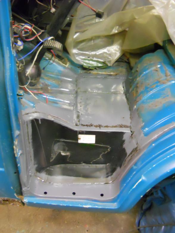

Beitragvon j.b.k » Dienstag 5. April 2011, 22:00
Moin, so es geht mal wieder weiter :TOP: Mußte jetzt auch noch das Bodenblech fast komplett mit erneuern :negativ:
Anbei die Bilder dazu:

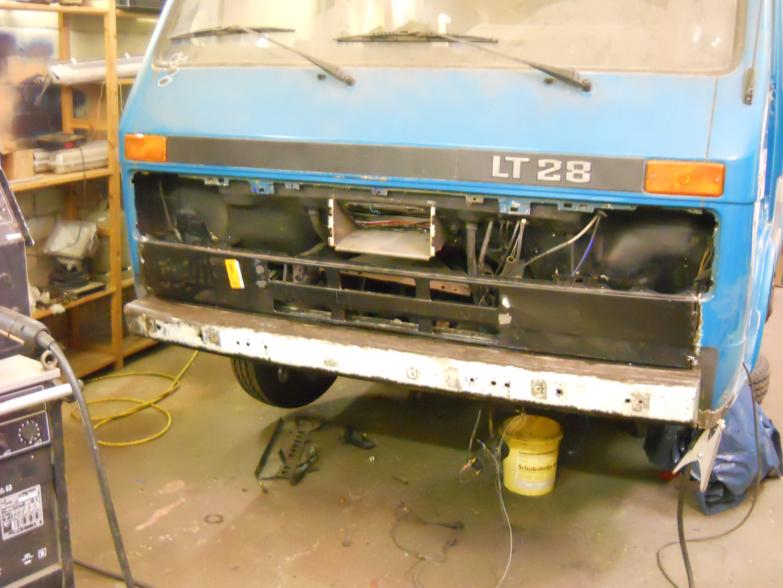

Moin, heute habe ich die Frontmaske eingeschweißt und die A-Säule instandgesetzt. Da ich das Fahrerhaus eh fast auseinander hatte habe ich gleich den Lüfterkasten ausgebaut. Der Lüfter lief ja etwas schwergängig. Hui hab ich nicht schlecht geschaut als ich das Gehäuse auf machte. Was für ein Dreck :!: Also schnell noch sauber gemacht und den Lüfter wieder gangbar gemacht bevor er noch abfackelt.

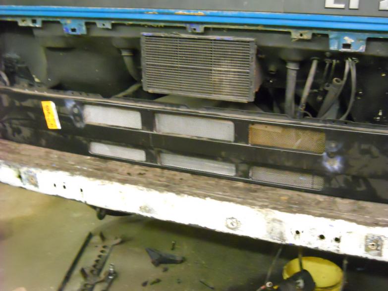

Re: Mein LT, Projekt 2010
Beitragvon j.b.k » Freitag 15. April 2011, 20:45
Hallo, heute habe ich die Arbeiten an der Frontmaske abgeschlossen. Als nächstes kommen jetzt die Karosseriepfalze rundum dran.

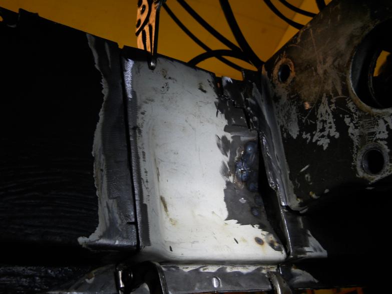

Beitragvon j.b.k » Mittwoch 13. Juli 2011, 16:50
Hallo, der LT steht nach gut 6 wochen wieder in der Halle und weiter geht es. Jetzt sind die Karrosserienähte und die Regenrinne auf der Fahrerseite drann.
Hier mal Bilder zur Schadensfeststellung:
