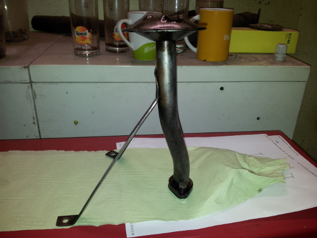

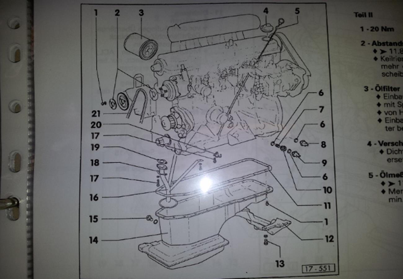

Weiterhin bräuchte ich noch die Ölsaugleitung des CP-Motors. Ist in der Anlage die Nr. 16. Also wer hat noch so ein Teil für mich :?:

Moin Hannes,
muß die Ölsaugleitung vom CP Motor sein oder geht auch eine von einen DV?
Gruß Thomas

Hallo Thomas. der DV ist doch auch gekippt und hat doch die Ölwanne wie der DW oder?
Der CP ist stehend wie mein umgebauter DW. Der Turbo muss ja auch bei mir stehend eingebaut werden. Ich denke, dass paßt denn wohl nicht.

j.b.k hat geschrieben:der DV ist doch auch gekippt und hat doch die Ölwanne wie der DW oder?
Ganz genau. Beim CP liegt der Ölsumpf vor dem Vorderachskörper und die Ölansaugleitung ist kurz und ragt da hinein, bei den gekippten Motoren liegt der Ölsumpf hinter dem Vorderachskörper und die Ölansaugleitung reicht unter dem ganzen Kurbelgehäuse hindurch bis nach da hinten. Was ist denn das Problem mit der CP-Ansaugleitung, ist die defekt, oder fehlt sie völlig?

Moin Tiemo, mir fehlt noch die Ölsaugleitung :cry:

ja, ja hast ja recht. Ich habe die beiden im Werkstatthandbuch verglichen, aber kann man nicht aus der DV Ölsaugleitung eine umbauen für den CP. Lang genug wäre die Allemal. Vielleicht kann Tiemo was dazu sagen.

Re: Motorumbau von Saugdiesel auf Turbo beim 81'ziger LT28
Beitragvon lt28dormocar » Dienstag 18. Februar 2014, 08:44
Hallo Hannes,
Konnte dir vielleicht Helfen, Habe nahmlich noch ein CP- block hier stehen mit einen Kolbenfresser, oelwanne ist noch montiert nehme an dass oelsaugleitung auch noch drin ist
Gruss Patrick

Moin Patrick, dass wäre ja SUPER :TOP:

So dank Patrick habe ich jetzt die gesuchte Ölsaugleitung.
Danke Dir noch mal :TOP:

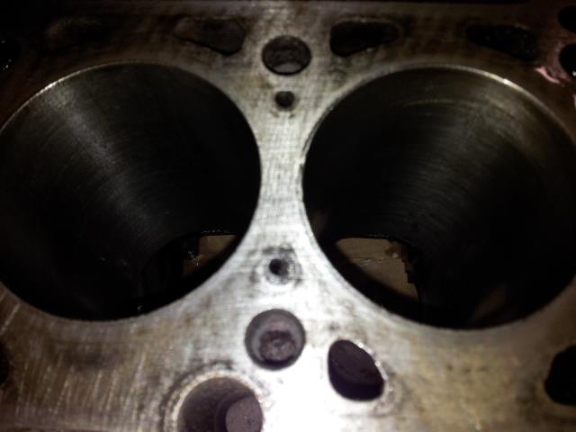

Neues vom Turbomotor. Den Motor habe ich heute mal zum nachmessen abgegeben. Die Laufbuchsen werden erstmal gebürste, da etwas Rost sich angesetzt hat. Schauen wir mal wie die Werte dann sind?! Die Kolben müssen abgezogen werden, da man die Einprägung des Einlassventil an allen Kolben sehen kann. Da ist wohl der Zahnriemen übergesprungen oder falsch eingestellt worden. Dank der Hydrostößel ist nur der Zylinderkopf defekt und nicht die Nockenwelle :grin: Der Zylinderkopf den ich gebraucht gekauft habe ist im Top zustand. Die Schleifspuren an dem ersten Lagerbock entfernt er, kein Problem :TOP:
So nun hoffe ich noch das der Block i.O ist dann hab ich fast alle Teile zusammen für den zusammenbau. Ach, ich bräuchte noch einen Kolben. Alles weitere am ende der woche.

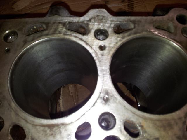

So die Zylinderschleiferei hat angerufen und der Motorblock ist i.O. :FREU:
Morgen hole ich den ab und dann gibt es wieder Bilder und mehr Info's :TOP:

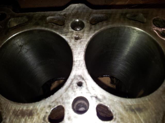

Beitragvon j.b.k » Samstag 22. März 2014, 22:56
Heute hab ich den Motorblock abgeholt. Die Kolben waren noch nicht fertig. Sieht ja schon mal gut aus, Standardmaß :TOP:

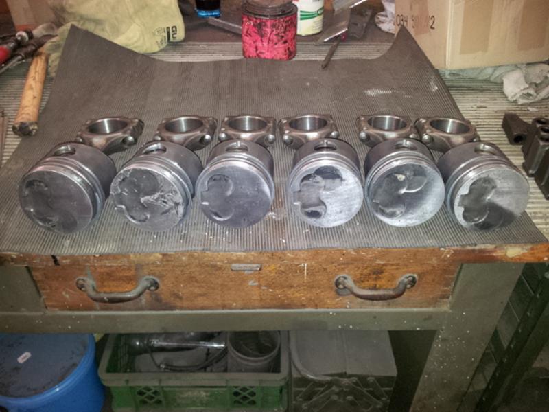

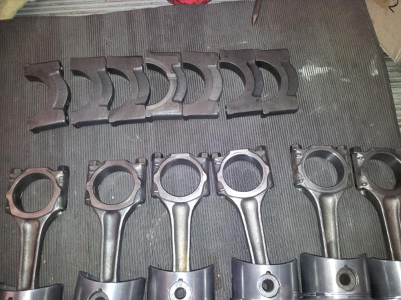

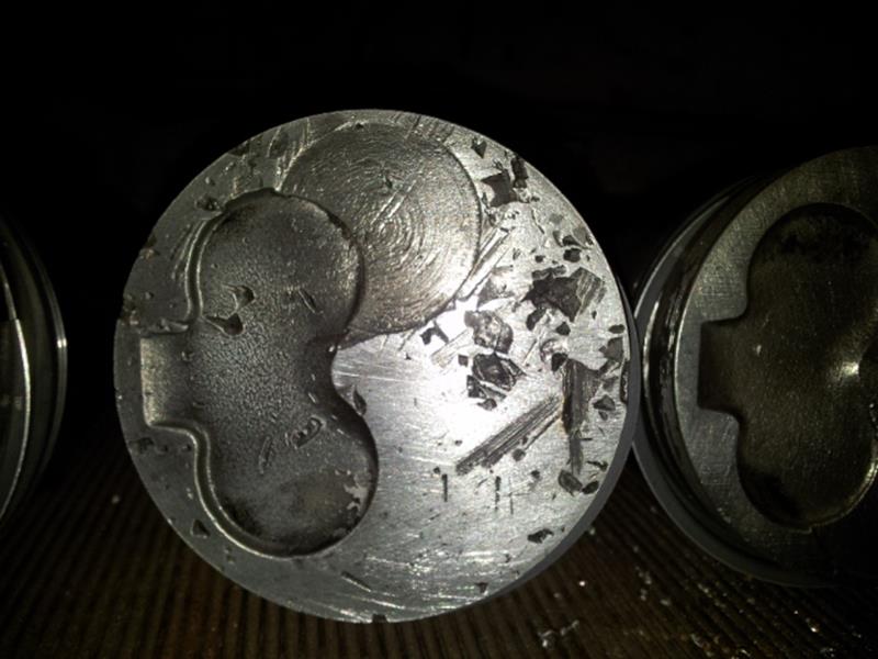

Am Sa kam ich endlich dazu die Kolben abzuholen. Gereinigt, abgezogen und mit neuen Kolbenringe bestückt, also einbaufertig.
Den einen Kolben werde ich wohl doch noch auswechseln. Sieht etwas mitgnommen aus obwohl der Zylinderschleifer meinte, ich könnte den noch einbauen.

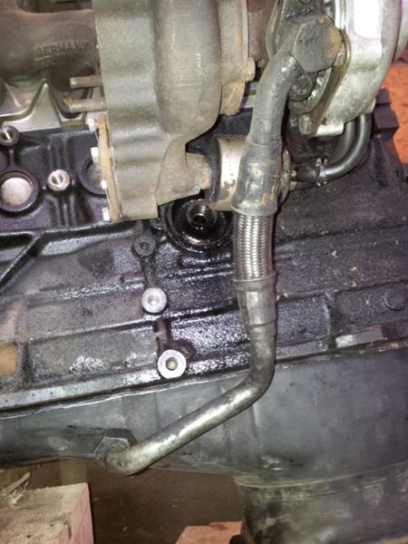

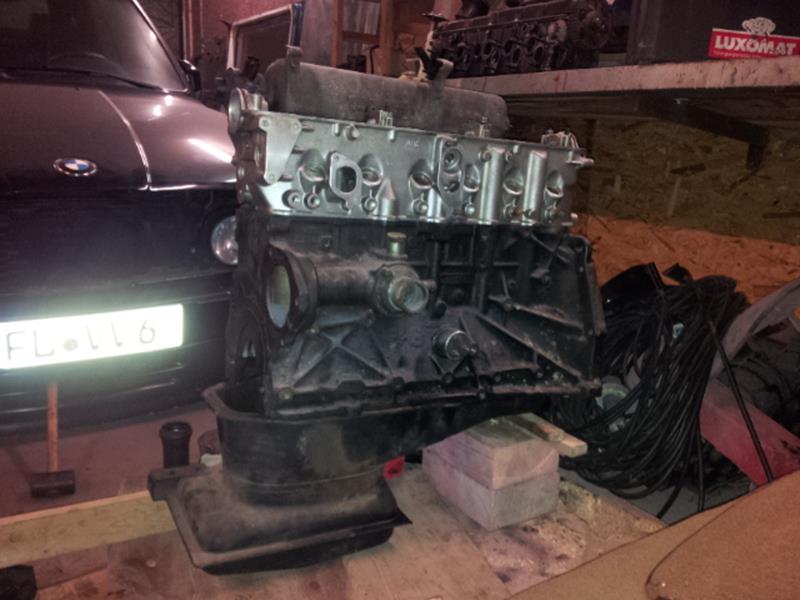

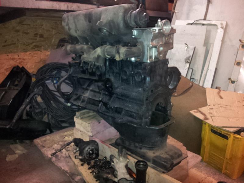

So, gestern hab ich mal den Motor probeweise zusammen gebaut.
Ziel ist es, die weiteren Umbaumaßnahmen zu planen. Hier z.B. die Ölkühlung des Turbo's und der Ölpeilstab.
Da ich ja den Turbomotor stehend in den LT einbaue, benötige ich ja jeden cm platz zum Rahmen. Die Ölkühlung soll durch einen Ölkühler vorne im Bereich des Kühlwasserkühler
sichergestellt werden. Der jetzige Turbo-Ölkühler kann aus Platzgründen nicht verwendet werden. Für die eine Ölanschlussleitungen des Turbo's hab ich momentan noch keine Lösung.
Vielleicht hat ja jemand hier aus dem Forum eine Idee.

Kannst du für die Turbo Leitung nicht einen Stahl-Hochdruck-Hochtemperatur Schlauch nehmen, oder selbst was zurechtbiegen, so wie bei den Bremsleitungen ?
Sonst frag mal den RUNNER an, der hatte damals den Schlauch ja auch haben müssen.
Du müsstest die Achse mit den Schraubenfedern vorne haben, oder?
Denke, da hab ichs vermutlich etwas besser, da aufgrund der Blattfederachsgeometrie etwas mehr Platz sein dürfte.

j.b.k hat geschrieben: Für die eine Ölanschlussleitungen des Turbo's hab ich momentan noch keine Lösung.
Die nimmst du unten bei der Ölwanne ab. Loch reinbohren und Mutter anschweißen und eine Hydraulikleitung (flexibel) dran, das lagergehäuse des turbos noch drehen und das wars. ;-)

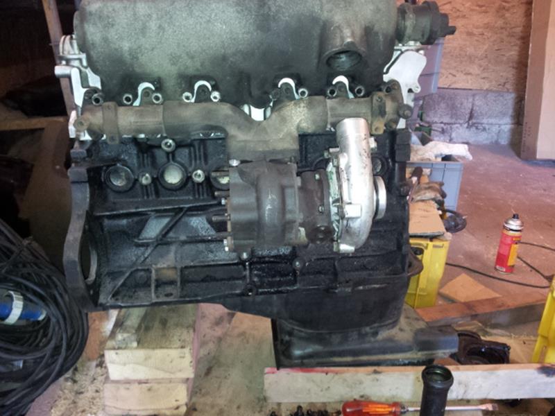

Beitragvon j.b.k » Sonntag 26. Juli 2015, 00:02
Hahaha ja der Fred ist alt und was soll ich sagen?
Der Motor steht immer noch auf der Palette nur der Turbo und den Abgaskrümmer hab ich angebaut.
Ich denke, ich werde mich mal nächste Woche mal wieder um den Turbo kümmern.
anbei Bilder vom jetzigen Stand.
