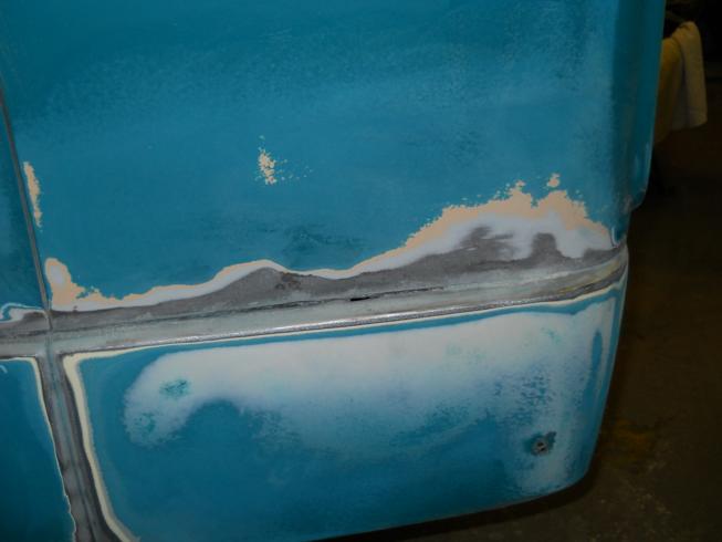

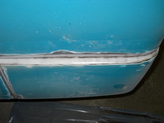

Beitragvon j.b.k » Sonntag 14. August 2011, 14:00
Moin, gestern habe ich mir nochmal die hinteren Spritzbleche angeschaut. Das Blech ist oben so dünn an der Kante, dass man ganz leicht mit dem Schraubendreher durchstoßen kann. Erst habe ich mir überlegt, den Unterbodenschutz hinten zu entfernen, ein Blech einschweißen und gut. Aber man kommt von hinten überhaupt nicht richtig ran und entrosten mit Zopfbürste geht schon garnicht. Also raus mit den Blechen auf der linken Seite. Rechte Seite noch gescheckt, ok müssen nicht raus. Dann Teilebestellung, jo Teil gibbet noch aber nicht mehr von meinem Baujahr. Also muß ich das Abschlußblech vom 82'ziger nehme. Der hat ja diese Stoßstangeneinpassung. Toll, dann muß ich ja die andere Seite ja auch noch ändern, sieht ja ziemlich dämlich sonst aus. Und neue Stoßstanngen brauche ich ja auch noch, oder kann ich einfach meine Stoßstannge kürzen und dann passt die?!?! Also überlege ich mir doch noch zu flicken, oder doch nicht mhh :?:
Hier mal die Bilder dazu:

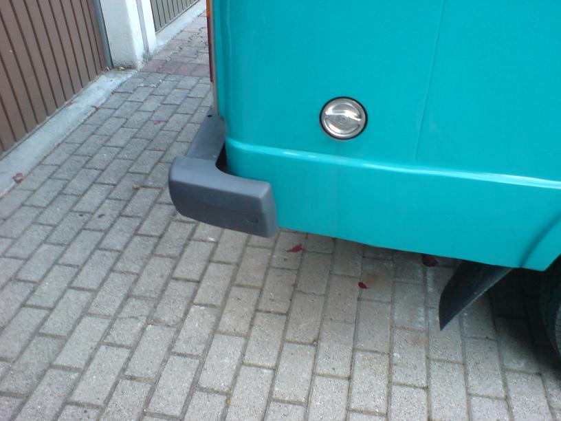

Moin, und wie hast Du dasmit der Stoßstange gemacht :?: Kürzen und gut :?: :?:
Re: Mein LT, Projekt 2010
Beitragvon Boxerspezi » Sonntag 14. August 2011, 21:16
habe die Ecken vom T3 angebaut.
Ich mach' mal Fotos.
boxerspezi
Beitragvon j.b.k » Sonntag 14. August 2011, 22:26
Boxerspezi hat geschrieben:habe die Ecken vom T3 angebaut.
boxerspezi
Ok, vielen Dank :TOP:

Beitragvon Boxerspezi » Sonntag 21. August 2011, 19:49
Hallo J.b.k.
hier sind die Bilder.
Georg
