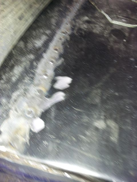

black-LT hat geschrieben:wie man sieht inkl. Durchrostung :negativ: War alles unter einer Gummimatte versteckt. War feucht, konnte nat. auch garnicht trocknen. Ich hoffe das war das Wasser aus der defekten Kühlleituhng die jetzt ja geflickt ist. Nun hab ich das mit Fluidfilm zugesaut, unten drunter mit Brantho. :roll: Groß mit Zopfbrüste brauch ich da nicht ran, dann hab ich Löcher.
Das ist ne typische Stelle im LT. Jemand hat da auch schon mal ein Stück Blech eingesetzt, aber anscheinend aufgesetzt und nicht ordentlich versäubert am Rand. Außerdem die Ursache nicht beseitigt, nämlich Wassereinbruch im Frontbereich. Dort unter der Gummimatte sammelt sich solches Wasser und arbeitet sich durch.
Was du jetzt gemacht hast, hält sicher eine Weile.
Wenn es noch länger halten soll, wirst du irgendwann mal das vergammelte Blech heraus nehmen, das Loch nach vorne noch mal vergrößern und da ein passendes Stück Blech einschweißen und richtig versiegeln. Beim Wassereinbruch bist du ja dran, die verschiedenen Möglichkeiten, wo es her kommen kann, sind dir bekannt. Solange noch nicht zuverlässig abgestellt, kann man einen Packen Zeitungspapier unter die Matte legen und regelmäßig wechseln. Dann hat man auch eine Kontrolle über die Wassermenge.

Ich habe schon länger mit dem Pelox RE Rostentferner geliebäugelt, aber irgendwie bin ich mir nocht nicht sicher wo man jetzt was anwendet oder ob es nur verschiedene Lösungsansätze sind. (also rausschneiden, neu schweissen oder schleifen+brantho oder Pelox+brantho bzw. eher die Kombi? :grin: ) irgendwo muss man das wohl selber entscheiden ;-)
Ich hab mir jetzt mal "testweise" Pelox gekauft, mein Plan ist jetzt: Die Werkstatt soll beim nächsten Besuch im Fahrerhaus nen neues Blech einschweissen, ich werde das mit Pelox vorbereiten, damit es Rostfrei ist. Evtl. leicht mit FF benetzten damits net gleich wieder Rostet ?
Im Prinzip könnte man, wollte man das nicht sofort schweisstechnisch beheben, doch auch so vorgehen:
Wassereinbruch gestoppt.
Roststelle Reinigen, groben Rost mit Bürste entfernen, mir Pelox Rost entfernen bis aufs Blech, mit Brantho versiegeln, Löcher mit Korroflex schließen und zumindest von unten noch FF drauf.

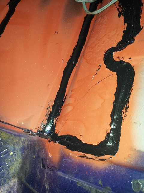

black-LT hat geschrieben:muss ich das nun selber abdichten....(korroflex :evil:)
Korroflex ist hier nicht das richtige Mittel. Nimm besser was dauerPLASTISCHES (nicht dauerelastisch), eine Butylmasse. Die gibt es sogar mit speziellen Tüllen zum Unterspritzen der Scheibenrahmendichtung, so dass man die Scheibe dafür nicht demontieren muss.
black-LT hat geschrieben:Außerdem ist an der Beifahrerseite die Regenrinne undicht, es loift in der innenseite der Tür herunter. Ich habe das gefühl auch in der Tür selber geht heftig was ab :doppel_top:
Ich denke ich werd das alles mit Korroflex abdichten, die Regenrinne in "höhe" der Türen füllen....weil ich die nächsten 1-2 Monate an der Regenrinne eh nix machen werde. Einmal mit Brantho wurde se schon eingepinselt.
Das Korroflex wird ziemlich fest. Wenn du vorhast, die Füllung nach einigen Monaten wieder zu entfernen, würde ich da eher zu Acryldichtmasse aus dem Sanitärbereich greifen. Brantho als Untergrund ist gut, da rostet es nicht...
Ja, in der Türe "geht´s ab". Die Fenster"dichtung" ist garnicht dicht, ein großer Teil des Wassers, das von außen über die Scheibe läuft, läuft über die Fensterschachtdichtung ins Innere der Türe und unten an der Türe wieder raus. Dafür sind extra Entwässerungsöffnungen vorgesehen. Wenn die verstopft sind, kommt nach starkem Regen beim Öffnen der Türe erst mal ein dicker Schwall Wasser aus dem Trittbereich. Leider sind bei vielen LT die Markisen so montiert, dass sie Regenwasser bis genau über die Beifahrertüre leiten, wo es dann in einem dicken Bach runterläuft, die Rinne überspült und die Türe flutet. Die Regenrinne ist am LT auch nicht ideal, weil sie an den potenziellen Ablaufpunkten, den 4 Fahrzeugecken des LT, keinen Ablauf hat. Viele LTler bohren daher an diesen Stellen ein Loch durch die Rinne, damit Wasser kontrolliert dort ablaufen kann. Siehe auch Foto im WIKI:
Ich selbst bohre aber die Rinne vorne mehr auf der Seite an, damit das Wasser direkt in der Rinne der A-Säule ablaufen kann (hab grad kein Foto da, im gezeigten Bild wäre das einige cm weiter rechts, ca. 1cm vor dem nach unten führenden Steg).
black-LT hat geschrieben:Kann ich im Bereich der Fußpedalen die "Löcher" wo eig. Gummis drin stecken auch mit Korroflex schließen, oder kriege ich die noch zu kaufen ? Alternative zu korroflex ? Sikaflex? Oder etwas was ich später besser wieder raus kriege ? :roll:
Wie schon gesagt, Acryldichtmasse aus dem Sanitärbereich...

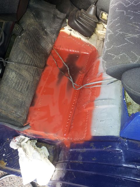

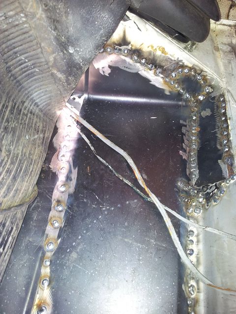

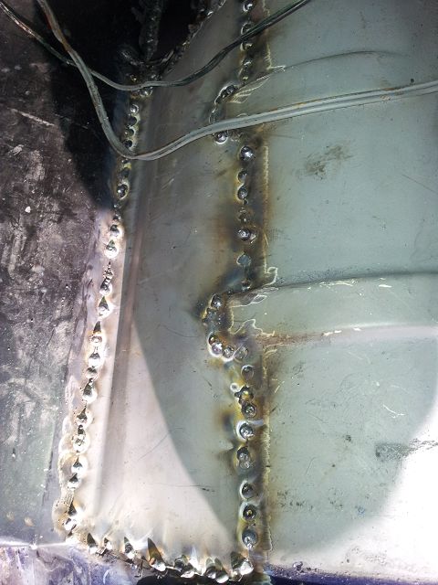

Ich hadde echt son kleines Burn Out was den LT angeht. Weil ich muss meine Herangehensweise ändern. Die LT arbeiten in der Werkstatt zu machen, auch Blech, geht einfach garnich ! Ich hadde da echt eine Utopische Vorstellung. Nicht nur das die Werkstatt, für die Kohle die ich habe, nicht "gründlich" genug arbeitet (also nicht restauriert, sondern Löcher flickt, aber nicht langfristig gedacht) sondern selbst das summiert sich extrem. Ihr werdet da lachen, euch ist das klar ;-)
Also was tun ? Ich hab mich erstmal entschlossen ein Schweissgerät zu kaufen ! Habe einen Arbeitskollegen der sich auskennt, der kann mir gut was beibringen und hat auch bock mal mit zu helfen, für'n Pils und ne Pizza. Hät ich das von anfang an so gemacht hät ich die unsummen an Kohle in ein richtug gutes schweissgerät und nen Plasmaschneider oder so investiert. Alle weiteren Arbeiten wären dann nurnoch Zeitspiel.
Das wird wird mir hoffentlich schon ein gutes Stück weiter helfen. Dann hab ich mir die VW Reparaturleitfäden geholt, werde anfangen mich da rein zu lesen, mit der Zeit immer mehr wagen. Da da aber 0 Vorwissen da ist, kurzfristig sicher nicht an den Motor gehen.
Aber jetzt hab ich wieder bock ! Der LT ist grade in der "Garantiereparatur", ick werd berichten was dabei rumkommt.
Und dann muss ich den LT endlichmal dicht kriegen ! :-?

hey 8-)
ich hab meinen LT wieder. Die Scheibe wurde jetzt verklebt und ein "Extrem Wasser Test" mit Beweisfotos gemacht, das sollte jetzt trocken sein. Kuhl!
Die Beifahrertür, da sind die Gummis alle durch, muss ich bei beiden Türen wechseln (ca. 100€ pro Tür für die Gummis bei ebay...) Ich hoff das wird kein zu heftiges gefummel ;-)
Außerdem hat er hier und da noch ein paar Bleche eingeschweisst :roll: Naja aber das muss ich mir noch genauer angucken. Aber Sie sind sich treu geblieben:
Blech drauf, fertig. Keine Rostbehandlung oder so. Naja ab jetzt schweiss ich ja selber ;-) :grin: :NASE:
Da ich das vermutet hatte habe ich vorher alle löcher (besonders die am Träger) mit Fluidfilm richtig zugesifft. Mal sehn ob ich da jetzt noch irgendwie drann komme um es weiter zu konsevieren.
Da sind wir auch schon beim Thema, ich möchte bald an den unterbodenschutz, ist sowas zu gebrauchen ?
http://www.handwerker-versand.de/1613898-Auffahrrampe-225mm-2-Stueck.html
oder wie macht ihr das ?
