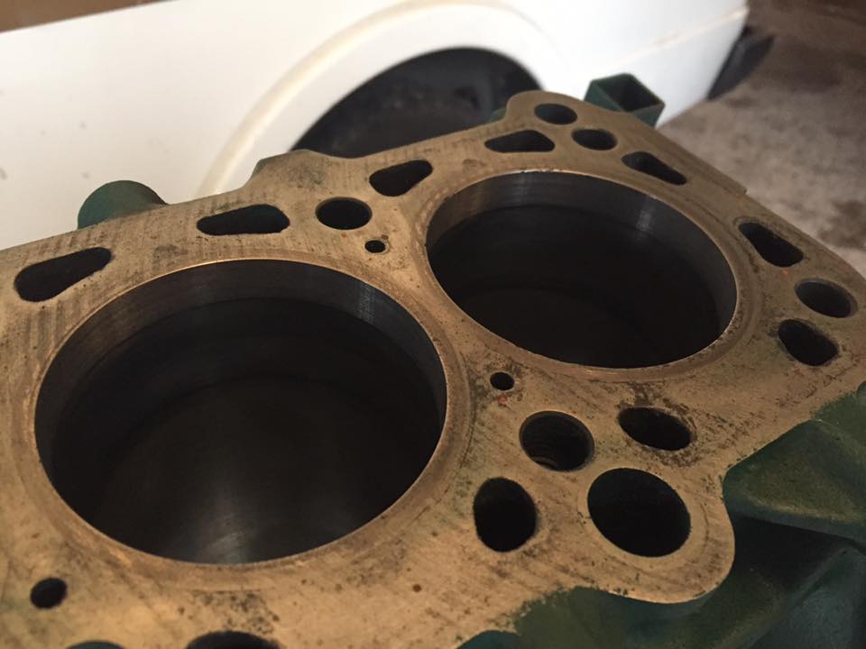

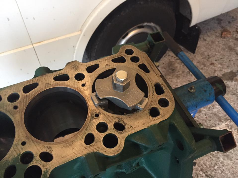

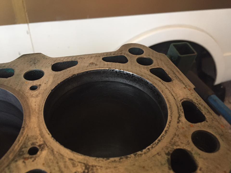

Mariner hat geschrieben:Der Motorrumpf ist grundsätzlich vollkommen i. O., allerdings zeichnet sich ein tastbarer Grat am Feuersteg der Zylinderlaufflächen ab. Ich habe schon häufiger gelesen/gehört, dass man in einem solchen Fall darüber nachdenken kann, auf STD-Kolben Kolbenringe des ersten Übermaß zu ziehen (0.25 mm) nachdem die Zylinder gehont wurden, um so optimalere Werte hinsichtlich Kompression/Dichtigkeitsverhalten zu generieren. Das habe ich bislang noch nicht so gemacht, sondern immer STD-Kolben mit STD-Ringen beringt (auch wenn ein Grat zu ertasten war) und bin damit immer gut gefahren. Wie steht ihr dazu?
Das kommt drauf an, welches Stoßspiel die Kolbenringe haben, Dazu muss man die halt mal ohne Kolben einsetzen und in den verschiedenen Positionen das Stoßspiel ermitteln. Der Ring muss auf jeden Fall das Mindestspiel an der engsten Stelle haben, sollte aber an der weitesten Stelle möglichst wenig Spiel haben, logisch!
Ohne Aufbohren kann man die Übermaßringe überlappend einsetzen und an der engsten Stelle die Überlappung markieren. Dann den Ring anpassen (Dremel oä. mit kleiner Trennscheibe), aber ohne ihn auszuglühen oder einen Grat zu produzieren.
Zum Entfernen des Grates am Feuersteg gibt es das "Ridgereamer"- Werkzeug, wenn er so ausgeprägt ist, dass die Honahle ihn nicht schafft. Guck mal unter http://www.lt-forum.de/dokuwiki/doku.php?id=start:reparaturtips:zylinderlaufflaechen_bearbeiten.
Mariner hat geschrieben:Aus Kostengründen erst einmal nicht infrage kommt das Aufbohren den Blocks auf das erste Übermaß und die Nutzung entsprechender Übermaßkolben (ich denke darüber kann man vllt. nachdenken, wenn der Motor am Ende dicht ist und sich die Betriebsflüssigkeiten nicht vermischen)
Das lohnt sich wirklich nicht, da ist dann ein anderer Motorblock mit weniger Verschleiß sinnvoller.

tiemo hat geschrieben:Zum Entfernen des Grates am Feuersteg gibt es das "Ridgereamer"- Werkzeug, wenn er so ausgeprägt ist, dass die Honahle ihn nicht schafft.
Habe ich mir gerade bestellt - wird ja nicht der letzte Motor gewesen sein - bin gespannt auf das Ergebnis!

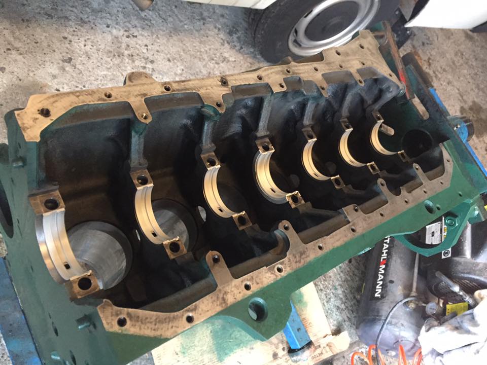

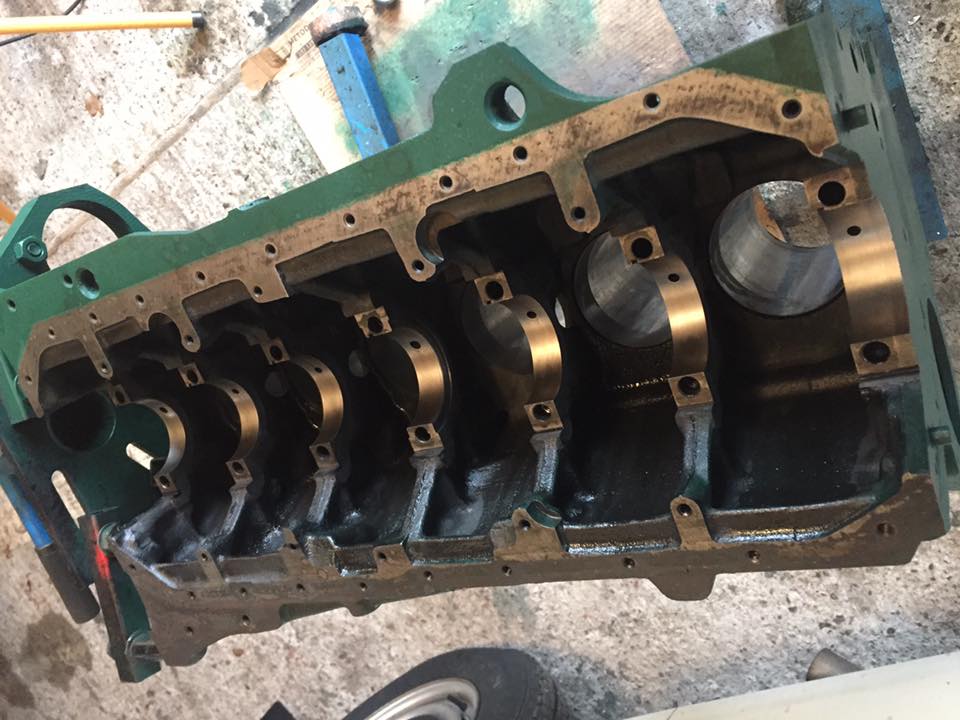

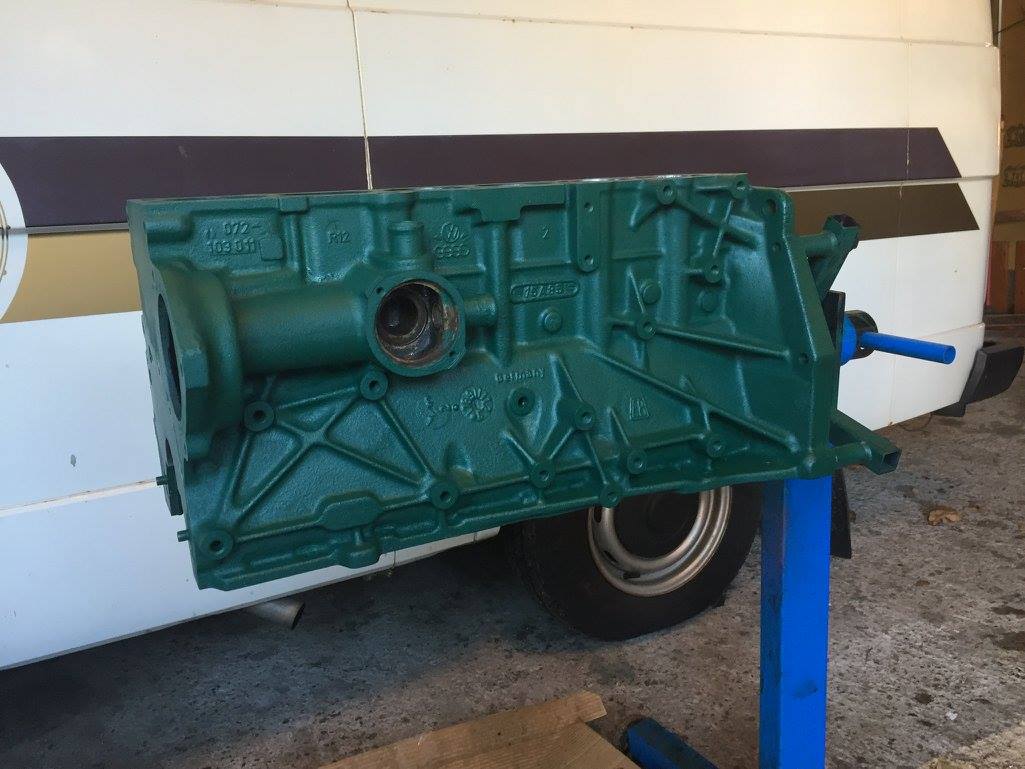

Beitragvon Mariner » Sonntag 15. Januar 2017, 16:15
Quick update,
zwar habe ich einen Haufen Pakete vorgefunden, als ich am Freitag nach Hause kam aber irgendwie ist nur Müll geschickt worden. Die zwei neuen Kolben wurden im Übermaß geschickt, obwohl in STD bestellt, die Kolbenringe passen nicht (ok, das war ja klar), die STD-Kolbenringe wurden nicht geschickt. Der Kurbelwellenlagersatz passt nicht (10 Schalen, zu kurz anstatt 14 passende). Der Pleuellagersatz ist so ziemlich das einzige was i. O. ist. Ärgerlich :cry:
Gut, was blieb mir übrig - dann halt putzen, Zylinder honen und dem Rumpf ein neues Beinkleid geben - meine Lieblingsfarbe: British Racing Green - hoffentlich verspricht die Farbe auch die Leistung.
So long..
Mariner

Re: Zylindekopf löst sich
Beitragvon Daniel Schulz » Montag 16. Januar 2017, 11:13
Schick,
aber auch sehr ärgerlich mit den Falschlieferungen.
Daniel Schulz

Beitragvon Mariner » Mittwoch 25. Januar 2017, 21:45
So liebe Leute,
manchmal muss man sich ja auch eingestehen, wenn man Mist gebaut hat - und genau das ist mir vergangenes Wochenende passiert. Ich hatte den "neuen" Motorblock in Bearbeitung und wollte den Grad am Feuersteg mit dem frisch gelieferten Ridge Reamer glätten. Zunächst lief das auch ganz wunderbar, aber manchmal ist zu viel einfach zu viel. Zwar sagte die Betriebsanleitung, dass man nicht zu viel Material abnehmen kann, aber genau das ist mir passiert - zu viel "gereamt".
An Zylinder 6 habe ich es sogar geschafft, auf der einen Seite den Grad quasi noch spürbar zu erhalten, aber auf der gegenüberliegenden Seite einen neuen, invers zu schaffen - so eine Schei..e.
Vermutlich wäre der Motor so "ein bisschen" gelaufen, aber sicherlich nicht lange - der Verschleiß des oberen Kolbenrings wäre immens gewesen. Damit blieb nichts übrig, als den "Verkacker" bei HarryBo zu beichten und mich auf die Suche nach einer Alternative zu machen.
Na ja, vielleicht Glück im Unglück - Mulski hier aus dem Forum hat mir seinen baugleichen CP verkauft, den ich kommende Woche abhole - damit ist m. E. auch der "Königsweg" eröffnet - ein Aggregat das nachweislich bis zuletzt problemlos gelaufen ist. Da wird nichts geridged und nichts gereamt - neue Kolbenringe und Lager sowie ZK-Dichtung und Zahnriemensatz und dann ab in den Bus.
Tja, manchmal verliert man, manchmal gewinnen die anderen - es kann nicht alles eine Erfolgsstory sein. Wie dem auch sei, der Ridge Reamer ist schon ein cooles Werkzeug, wenn man es mit bedacht anwendet.

Beitragvon Hannes aus dem Westerwald » Donnerstag 26. Januar 2017, 20:21
erst mal herzliches Beileid, Fehler macht jeder, auch ich! Wahrscheinlich hast Du gar keinen Fehler gemacht, außer den Ridge Reamer zu kaufen
Dieses Thema Ridge Reamer wurde im Nachbarforum vor ein paar Wochen heftig diskutiert.
Für mich als Werkzeugmacher und Maschinenbaumeister der lange Jahre als Anwendungstechniker für Zerspanungswerkzeuge gearbeitet hat, ist dieser "Ridge Reamer" einfach nur ein Murkserwerkzeug, kann funktionieren aber eher nicht!
Grund: Ein "Reamer" (Reibwerkzeug) und dann noch von Hand ohne Werkzeugmaschine geführt, läuft immer der alten verschlissenen Bohrung nach! Um die Form-und Lagetoleranzen (Fluchtung) zu erhalten muß vor einem Reibwerkzeug immer feingebohrt werden. Warum sollten sich Motoreninstandsetzer teure Werkzeugmaschinen mit Feinbohrköpfen kaufen wenn es so ein Billigwerkzeug aus USA auch tut? Die sind doch nicht dumm!
You get what you pay for!
Ich hätte den Block bei einem Instandsetzer Bohren und Honen lassen (wenn es die passenden Kolben und Ringe für das nächste Übermaß gibt)
Sorry ich habe auch schon Lehrgeld bezahlt
