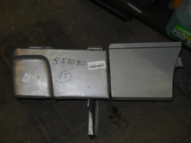

So heute sind die Rep-Bleche angekommen. Die Spritzbleche nach dem Radlauf hatte ich hier in Flensburg im Zubehörhandel gekauft. Dei Qualität und der Preis sind ok. Die Heckendbleche hatte ich von Karosserieteile 24 de. Da habe ich schon viele Rep.-Bleche gekauft und die Qualität war eigentlich i.O. Was ich aber heute bekommen habe ist echt der Hammer. Bleche von der größe der Ausschnitte unterschiedlich. Rundungen so verbeult das man jetzt schon fast 4 mm Spachtelmasse auftragen muß. Blech nicht sauber abgekanntet und gepresst. Ich habe die Bleche gleich reklamiert. Der Verkäufer sagte mir, dass ich sofort mein Geld zurück bekomme und die Rep-Bleche auch abgeholt werden. Ich bräuchte mich um nichts kümmern. Allerdings ist es nur noch ein Hersteller der dieses Blech anfertigt. Die Presse muß wohl schon sehr gelitten haben meinte er. Naja, ehrlich war der und die Kohle bekomme ich auch zurück. Ich werde jetzt mal versuchen den oberen Blechbereich rauszuschneiden und jeweils ein Blechstreifen neu ein zu schweißen. Schauen wir mal.
Hier die Bilder:

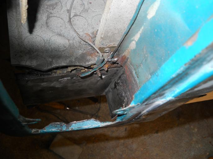

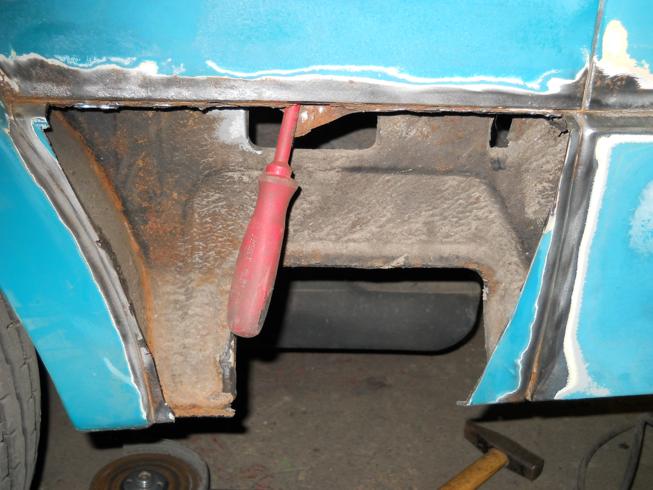

Moin, gestern wieder beim Lt gewesen und das Spritzblech hinterm Radlauf herrausgetrennt. Natürlich sind ja wieder Löcher zum vorschein gekommen. :-( Das Repblech aus dem Zubehör habe ich auch schon angepasst. Werde mir aber doch noch das original Blech holen da es einfach besser passt und ohne Schweißfahne ist. Ich glaube ich werde doch die Heckblechecke rausnehmen, da der Rost sich schön unten über die ganze Länge durchgezogen hat.
Hier die Bilder:

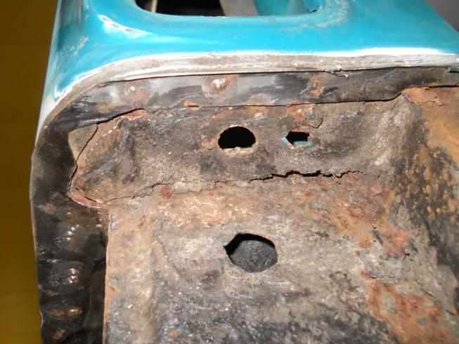

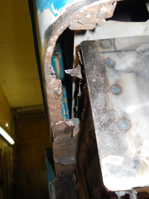

Moin, so weiter gehts und zwar einmal neu von Radkasten zu Radkasten :!: Tja beim entfernen der linken Hechblechecke hat sich leider gezeigt, dass der LT hinten ein bischen mehr zuwendung benötigt. Die ganze Unterseite ist der länge nach auf. Ja zum Glück auch noch die Mitteltraverse auch noch, da kann ich das lange Abschlußblech auch gleich mit entfernen :shock: Na das wird ja ein Wochenende :evil:
Hir die Bilder dazu:

Beitragvon WD40---- » Freitag 2. September 2011, 18:56
Moin Hannes,
war der mit Glaswolle gedämmt ? Dann ist es kein Wunder, dass er so dermassen verrottet ist.......
Schmeiss das Zeug raus !!
Viel Erfolg weiterhin (ich bewundere Dein Durchhaltevermögen !
Re: Mein LT, Projekt 2010
Beitragvon j.b.k » Freitag 2. September 2011, 21:14
Moin Micha, der ist mit ROCKWOOL gedämmt, mit Dampfsperre wie es sich gehört. Die Rockwool ist aber nicht das Problem da sie knochen trocken überall ist. Das Problem war, dass der Vorbesitzer die Rep-Bleche auf die alten vergammelten Bleche gesetzt hat und dann nach ca. 21 Jahren nun die damals " neuen Bleche" mit der Rostpest angesteckt hat. Die Bleche waren auch nicht an der Schweißnaht mit Rostschutzfarbe versiegelt. Die Bleche sind ja von außen nach innen durch gerostet. Innen in den Pfalzen und Sicken hat er keinen Rost angesetzt.

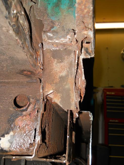

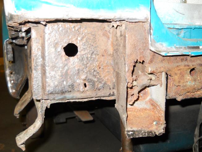

Hallo liebe LT-Freunde! Weiter geht es :TOP: Hier die NEUSTEN BILDER!
Leider mußte ich feststellen, das der Rost im hinteren Bereich sich weiter ausgebreitet hat als ich dachte :-( Die Längstraverse und der Träger ist auch befallen. Ich habe die Rostnester weiträumig ausgeflext und beginne jetzt mit den Schweißarbeiten.

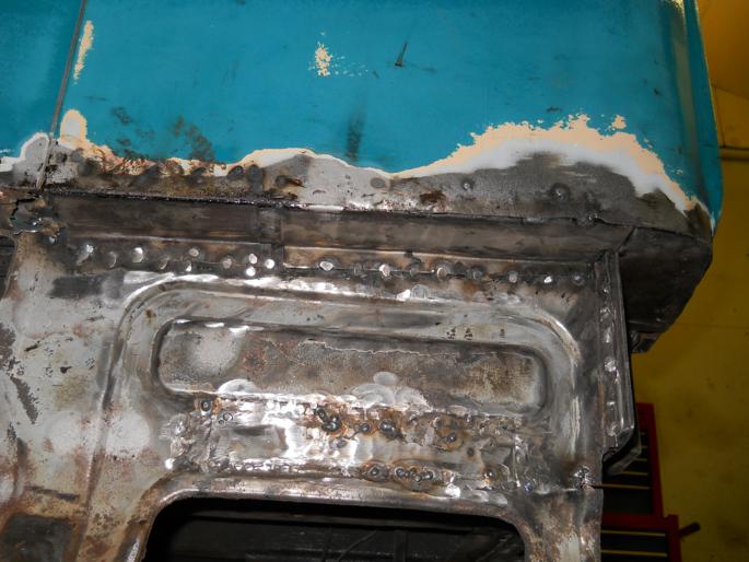

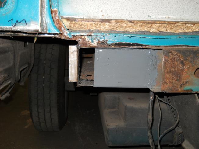

Wie angekündigt ging es heute mit schweißen weiter. Anbei die Bilder von heute:

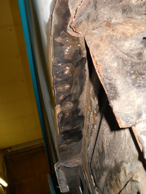

Moin, war heute wieder beim LT und wollte eigentlich die Traverse einschweißen. Und was soll ich sagen, wieder Rost. Also Flex wieder raus, rausflexen, Blech anfertigen und einschweißen. Hoffe das ich es morgen mal schaffe die Traverse einzuschweißen.
Hier die Bilder:

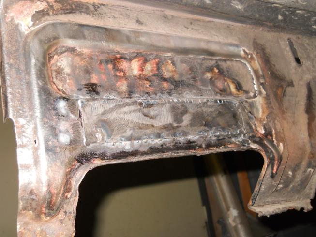

Beitragvon j.b.k » Samstag 8. Oktober 2011, 20:11
Moin, hier mal wieder ein kleines Update. Viel hab ich zwar nicht geschafft, mußte mich um mein Mottorad kümmern was mich leider im STICH gelassen hat :!:
Sao die Traverse ist auch eingeschweißt und als nächstes kommen die Seitenbodenbleche drann. Mal sehen ob ich das morgen mache.
