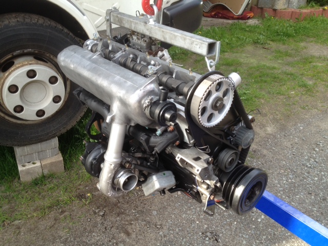

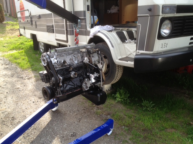

Moin Moin!
Gestern war Hochzeit und nun geht das schon mit Spannungen los?
Wer hat einen praxistauglichen Tipp, wie ich die Zahnriemenspannung ohne Messgerät hinbekommen?
Wer hat einen Tipp, wie ich in etwa die 460 nm ohne Drehmomentschlüssel hinbekomme? So in etwa 200 nm und dann noch 90 Grad oder so.
Gruß Roebyy
