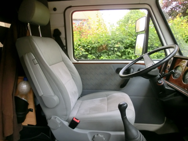

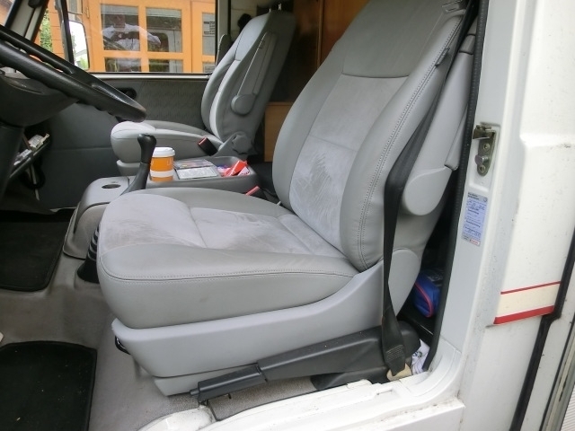

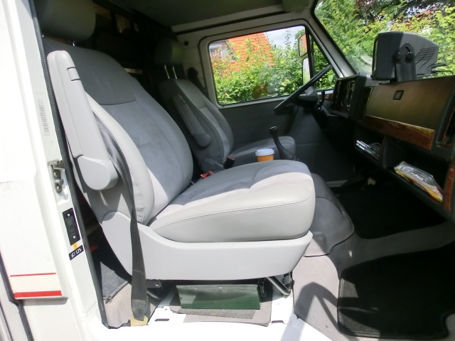

So, nun hier die Bilder.
Ich weiß darüber wurde im Forum schon gesprochen, warum immer so grosse Bilder, nun bei mir ist das ganz einfach: Ich Womo fahren aber nicht mit Kamera oder Computer umgehen.
Wie man sieht habe ich auch das "Holz" auf dem Armaturenbrett nach gerüstet, dank Forum. Denn dort habe ich die Adresse her. Noch mal vielen Dank an alle die Tips und Tricks hier rein stellen, hat mir die letzten Monate sehr geholfen.
