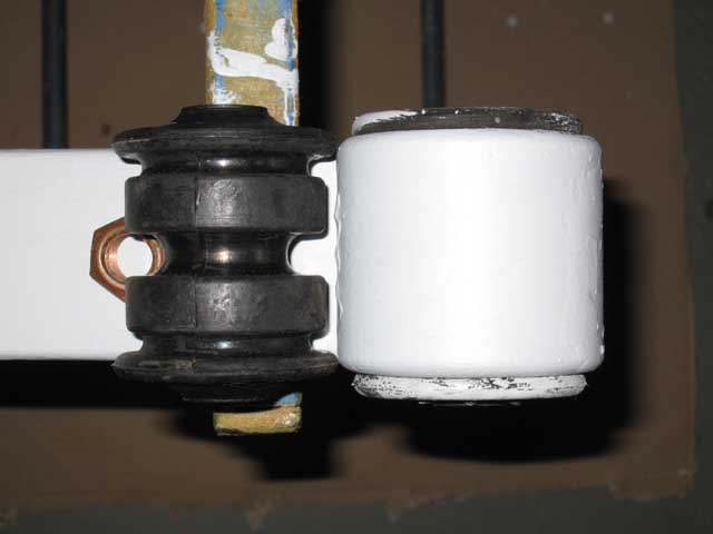

Beitragvon Waldfahrer » Montag 22. Oktober 2012, 11:41
Servus Ulf,
ich hab' auch welche aus dem Zubehörhandel beschafft (Febi 06225) und einpressen lassen, ist gegangen (schwer :-| ).
Schauen Deine auch so aus wie auf dem Bild ? (links vor, rechts nach dem Einpressen)
Gummimetallager Blattfeder LT 40

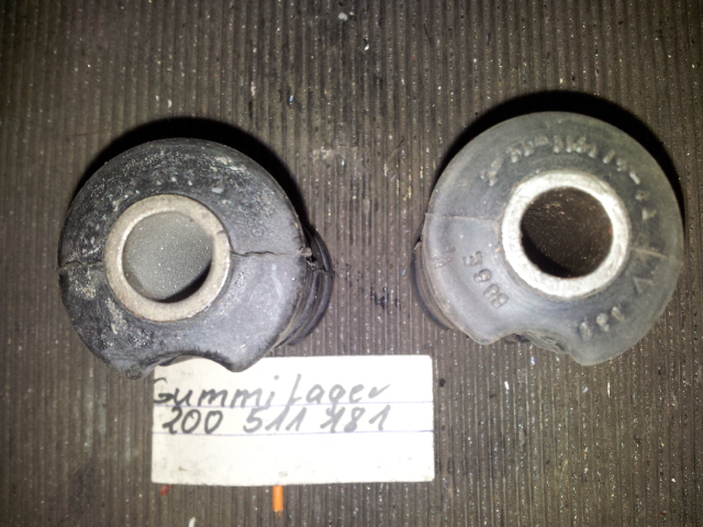

Beitragvon j.b.k » Freitag 15. April 2016, 17:33
So Leute, es ist geschafft :grin:
Das Lager ist drinn :doppel_top:
Ich habe tatsächlich zwei Lager in der Bucht aufgetrieben. Hatten zwar Lagerspuren aber wenn die Lager
von CP nicht passen, was sollst :-|.
Unterschied der Lager: als erstes war das Gummi nicht so hart wie bei den von CP und zweitens, moment mal, kann das sein :?:
Schieblehre raus und das Lager ist 1,8 mm kleiner. Also Werkzeug raus und runter unterm LT. Siliconspray rauf und das Lager lässt sich
einziehen :doppel_top: :doppel_top:
Also hat sich mein verdacht bestätigt, das die Lager die CP für den 81'ziger LT anbieten die falschen sind :negativ:
Jetzt kann es weiter mit der instandsetzung gehen. Danke an alle für die Tipps und Tricks.
Auf dem Bild, links das Lager aus der Bucht und rechts von CP
