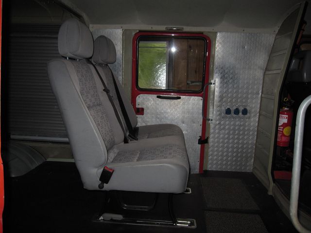

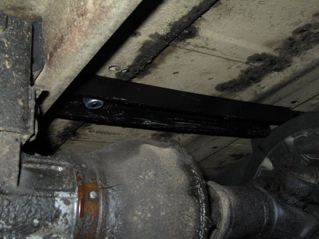

wenn Du Deine Sitze verwenden willst, ist meine Lösung nur bedingt tauglich, aber trotzdem anbei ein paar Bilder.
Die Bodenschienen für die Crafter-Sitzbank sind im Oberboden (Siebdruckplatte + 2cm Styrodur) eingelassen. (s. Bild unten)
In der Mitte bzw. rechte Schiene ist mit einem durchgehenden U-Profil (Zusammengesetzt aus 8x30 Flach und 2x 5x25 Flach) duch den Boden verschraubt (mit M12x1.5x80 F10.9).
Das U_Profil liegt unterhalb der Querversteifungen (im Bild nicht erkennbar weil durch Zwischenblech verdeckt, unter den Sicken).
Nicht verwirren lassen, die kurze Kardanwelle vom Getriebe (links) zum Verteilergetriebe (rechts) gibt's nur beim 4x4, bei Deinem wird das anders aussehen.
Die linke Schiene habe ich genau über dem Längsträger positioniert und durch diesen mit 4-kant Beilagscheiben und mit M12x1.5x140 Schrauben verschraubt.
Bemäkelt hat der Landesprüfer daß die Schrauben nicht weit genug aus den Si-Muttern herausschauen :roll: .

U-Profil zur Schienenbefestigung
Crafter - Sitzbank mit 3P-Gurten in Bodenschienen
