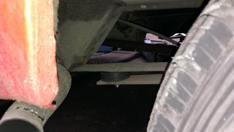

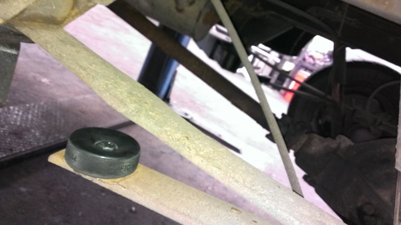

hab heute mal angeregt durch Erazer's Lösung meine hinteren Blattfedern gepimpt!
Body Check
Full Gummi Contact

Beitragvon rosistromer » Donnerstag 21. März 2013, 20:06
Was ist das?bringt das was?gibt es einen link dazu?

Beitragvon Michael Baring » Donnerstag 21. März 2013, 20:25
Hi
Wenn du das Gummi meinst ist ein herkömmlicher Eishokey Puck.
Gruß Michael

Beitragvon gottlieb » Donnerstag 21. März 2013, 20:52
Und wird vorm Tüff ausgebaut, oder was sagen die Herrschaften dazu?
Geile Idee!

Beitragvon erazer13 » Freitag 22. März 2013, 23:44
GEIL...jetzt sind wir schon zwei "Eishockey-Freaks".
Ich habe aber eine niedrige Inbusschraube genommen und die versenkt.
Ich finds auch besser wie die schwabbeligen originalen Gummis welche eh meist schon fehlen. ;-)
Bau noch ne Feder dazu ein und er läuft dann mit neu eingestellter Spur auch bei Seitenwind ruhig.
