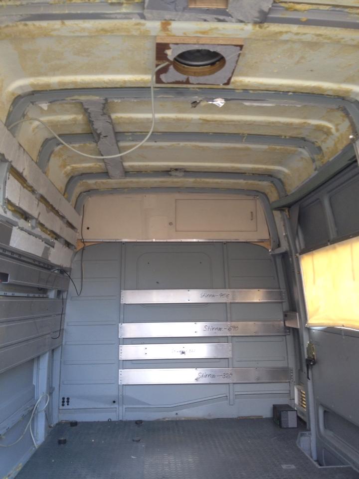

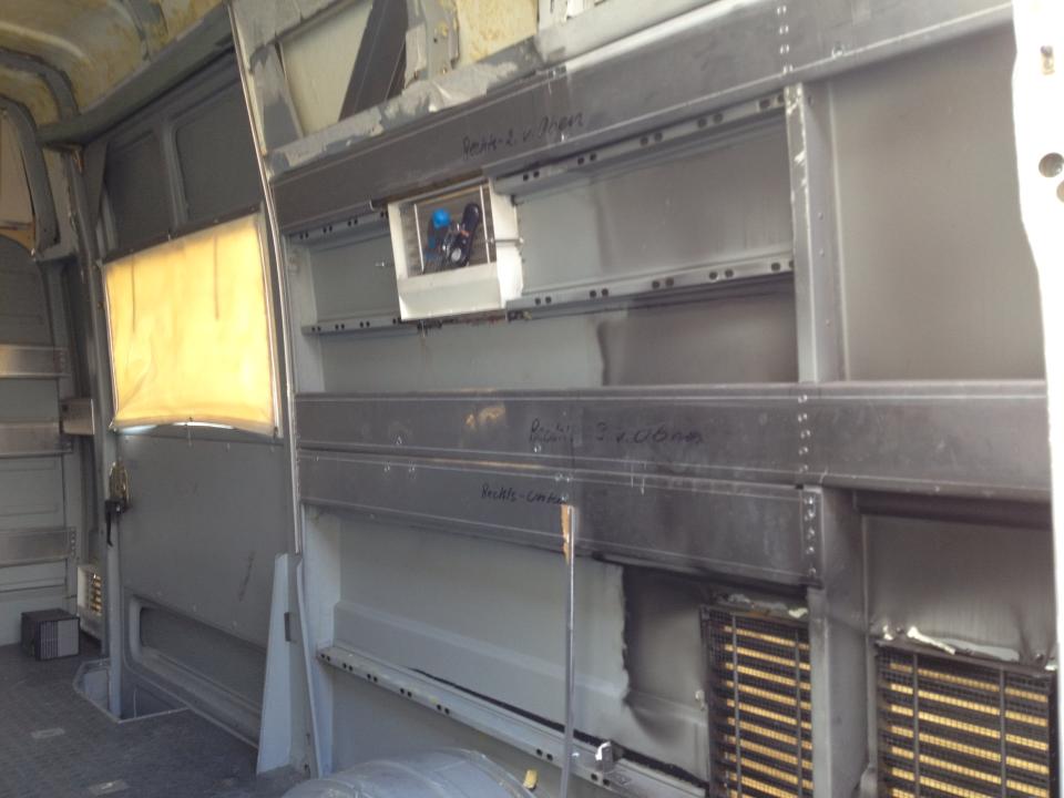

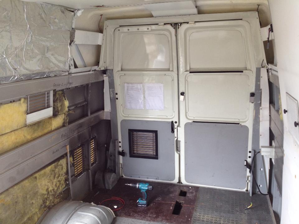

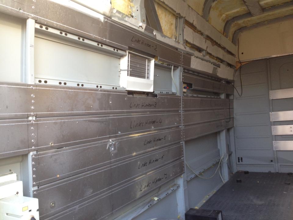

So, nun gehts also tatsächlich los, der Ausbau. Trotz Eiseskälte und leichtem Schneefall habe ich gestern angefangen die alte Dämmung aus Glaswolle und die Verkleidungen zu entfernen. Die Dämmung war verklebt, zum Glück hat der Kleber nach 18 Jahren aber mehr oder weniger seine Klebekraft verloren und es ging mit einem Spachtel recht gut ab. Erstaunt war ich dann doch über die zusätzlichen Verstrebungen, aus Edelstahl und 2 mm stark. Wenn mir mal einer in die Seite fährt prallt er ab ;) Die meisten werde ich drinne lassen, da kann ich wunderbar die Schränke dran befestigen, der Rest muss raus weil ja auch Fenster rein sollen.

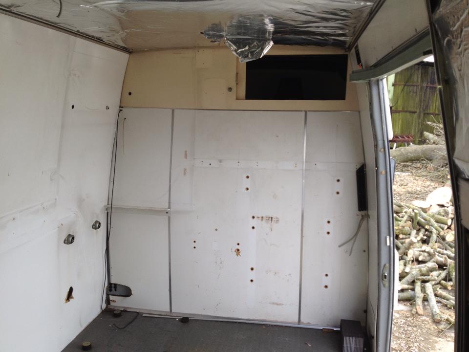

Der nächste Schritt: Dämmung der Außenwände mit Armacell...
So hab ich ihn gekauft...ohne Geräte
Nackig :)

Buh der ist ja wirklich gscheid robust ausgestrebt! Feine Sache! :grin:
Was war den da auf der linken Seite (beschriftung der Streben) angebracht, dass das so stabil sein hat müssen?

Die alten Funkstationen hatten schon einiges an Gewicht und es gab Zeiten da hat man noch lieber robust gebaut.
Mir persönlich lieber wie heute wo alles genau auf eine Verwendung zugeschnitten ist und will man was gewichtsmäßig hinzufügen muß erstmal die Halterung verstärkt werden.

Ja, an den Verstrebungen waren wohl die ganzen technischen Geräte angebracht. Leider hab ich den LT nie mit Ausbau gesehen, würde mich schon interessieren wie er früher ausgesehen hat. Ich muss mal die Vebeg anschreiben ob die noch die Bilder aus der Auktion haben...
Fertig gedämmt ist er nun auch schon...Bilder kommen später. Gestern habe ich das Holz fürs Bett und den Boden gekauft, mal schauen was die restlichen Osterfeiertage an Zeit übrig lassen :)

yogho hat geschrieben:
vorher konserviert ?
