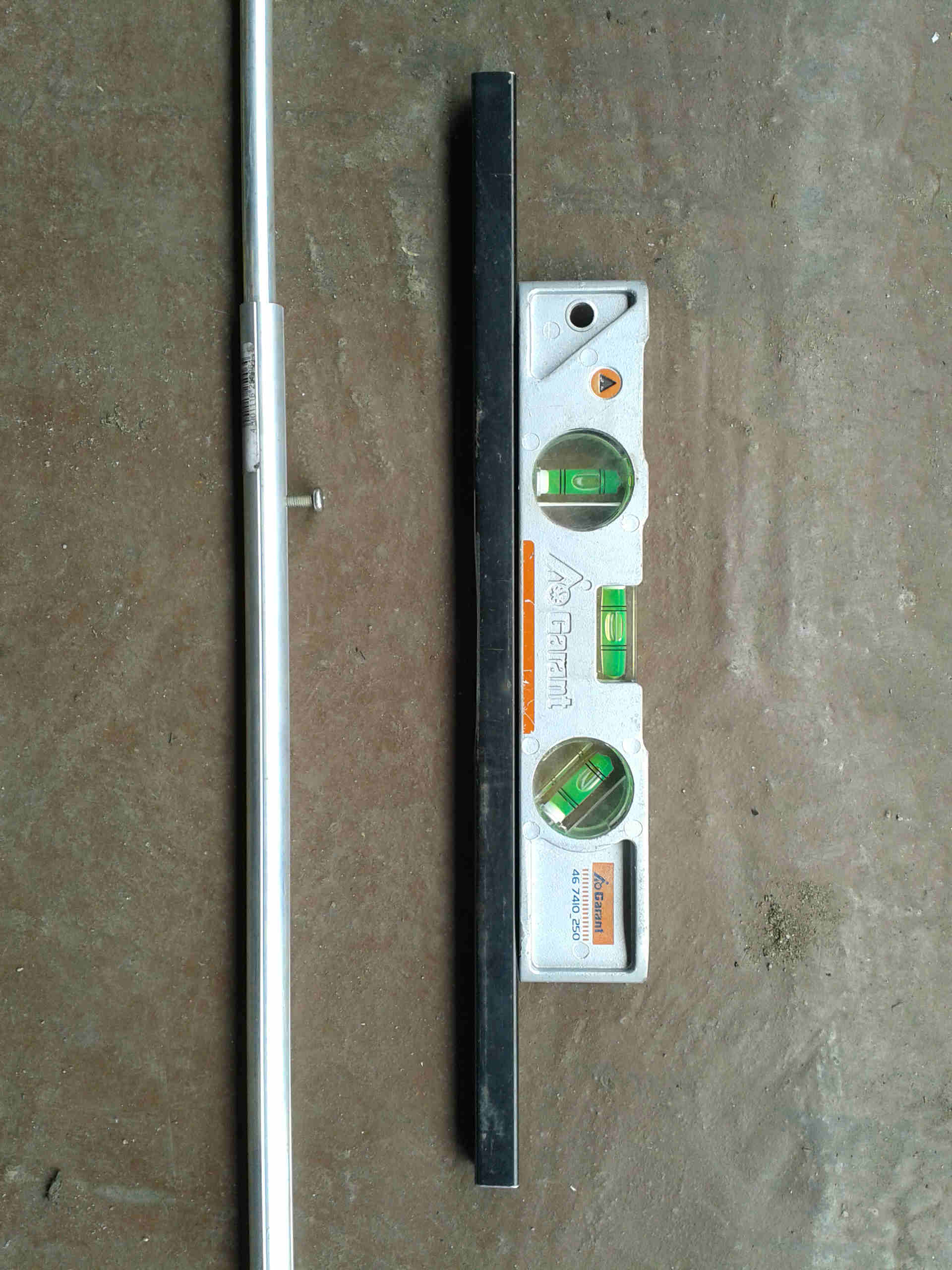

Mit der Wasserwage und einer verstelbaren Stange wirds genau gleich gut ;-)

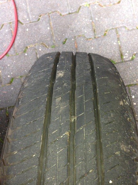

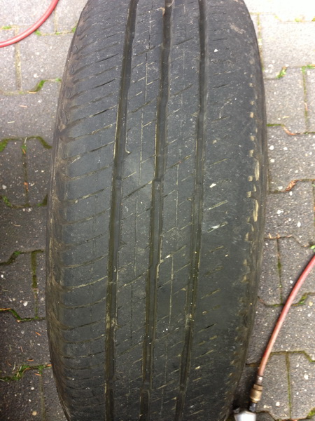

Beitragvon Matthias Voß » Donnerstag 9. Mai 2013, 23:12
Meine Spur wurde vor 2 Jahren eingestellt. Eigendlich zu meiner Zufriedenheit. :TOP:
Nur der Reifen rechts vorne scheint nicht ganz damit zu Frieden zu sein :negativ:
Meint ihr ich könnte selber den Sturz änden? oder lieget es nicht daran?
Fahre eigendlich immer 0,1 bar mehr Luftdruck aus angegeben 195er Hankock Vanco o.ä.
LG Matthias

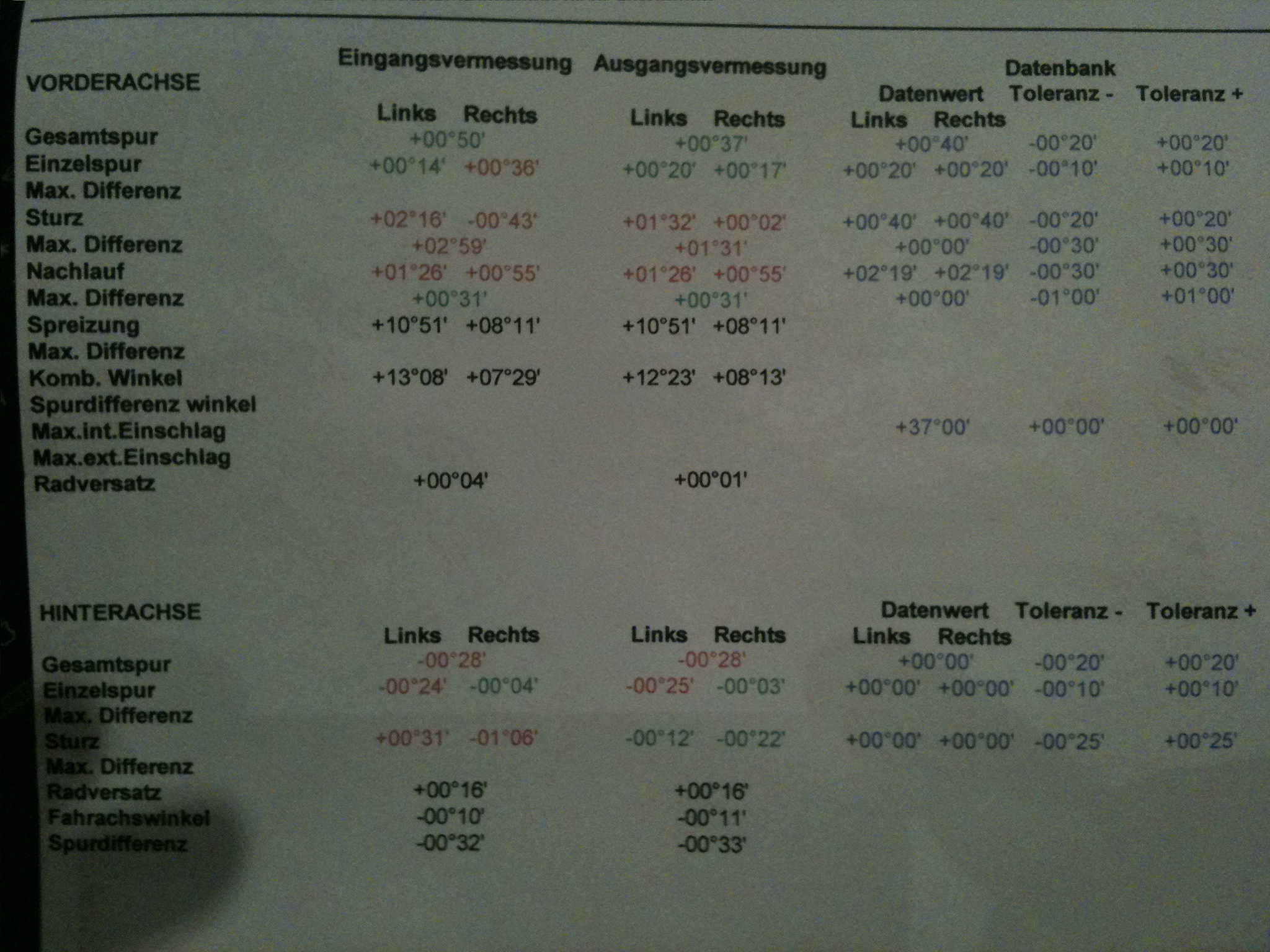

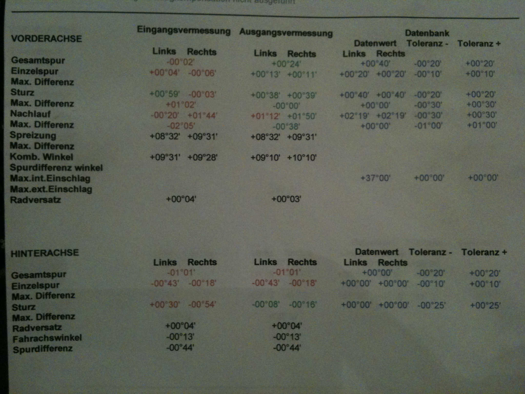

Beitragvon Bagus » Samstag 18. Mai 2013, 01:21
hab gestern meinen LT zum zweiten bzw. dritten Mal vermessen lassen. Bei der zweiten Vermessung hat der gute Herr von der Werkstatt die Zugstreben-Maße völlig verstellt, sodass der Wagen extrem nach links gezogen hat. Beim dritten Versuch hat er den Fehler behoben. Seit dem der Wagen vermessen ist, lässt er sich schwergängig lenken und ich hab ab ca. 40 km/h ein recht lautes und unangenehmes Abrollgeräusch der vorderen Räder. Ich habe Gazjahresreifen montiert, die ca. 1500 km ohne richtiger Vermessung gefahren wurden. Kann die Schwergängigkeit der Lenkung und das laute Abrollgeräusch vom nun eingestellten Sturz kommen, oder müssen sich die Räder nun "korrekt abfahren"?
Die dritte Vermessung ist identisch mit diesen Werten, ausser dass die Nachlauf-Werte eingestellt wurden.
Mit den Werten der Eingangsmessung ist der LT ca. 1500 km mit neuen Ganzjahresreifen gefahren.

Das ist typisch für zuviel Vorspur. :-?
Einfach gesagt: die Räder stehen vorne zu stark keilförmig nach innen.
Du bemerkst das dann auch an Lagerverschleiß und starker Abnützung der vorderen Reifen.
Gerade auf das habe ich ganz am Anfang schon hingewiesen.

Ich nehme zwei Alu-Stangen vom Baumarkt welche sich ineinander schieben lassen und markiere dann die Stellung mit einem "Eding-Stift" den kannst ja wieder abwaschen oder du fixierst mit einem Klebeband.
Würde vorne ca. 2mm enger stellen (gesamt ! nicht "pro Rad") wie die hintere Kante der Felge. Sturz - gerade - wenn du reinsitzt geht er sowieso in den leicht negativen Bereich.
1. Zugstreben Maße kontrollieren und evtl einstellen.
2. Lenkgetriebe auf Mittelstellung - wurde das Lenkrad verstellt? wie war es vorher? sonst kannst du dich ja an die alte Stellung der Lenkung halten ...
3. Nun mal messen mit den Stangen und Wasserwage
4. Einstellen Fahrerseite über den Lenkhebel einstellen (Konus lockern) - Beifahrerseite mit der verstellbaren Spurstange.
5. Achtung ! Es kanns ein dass du eine "trapezförmige Einstellung erwischt" also versetzt - dies passierte bei mir auf dem Laser-Prüfstand.
Dies kannst du mit einer Dachlatte kontrollieren wenn du diese auf dem Reifen aufliegen läßt so dass sie längs des Fahrzeuges nach hinten steht. Mit einem Rollmeter nun den Abstand zwischen hinterer Radnabe zur Dachlatte auf beiden Seiten messen. so bist du sicher dass die vorderen Räder auch mit den hinteren in der Flucht sind.

Habe heute, dank deiner detaillierten Anleitung, mit einem Freund zusammen die Achsvermessung beim LT erfolgreich hinbekommen :grin:
Wie auf dem Bild zu sehen habe ich mir zwei Einstellhilfen gebaut. Habe zuerst die Zugestreben exakt auf 534 mm eingestellt und den Sturz auf 0° bzw. oben eine Idee enger. Dabei ist aufgefallen, dass der Mechaniker die Zugestrebe 7 mm unter der Toleranz eingestellt hatte. Dazu kam, dass ich 6 mm Nachspur anstatt Vorspur hatte und dass die Einstellung trapezförmig verschoben war! Nun fahre ich auch 2 mm Vorspur und er fährt wie auf Schienen, total super!!! :doppel_top: Es ist mir nach wie vor ein Rätsel wie beim Vermessen in der Werstatt alles im grünen Bereich sein konnte. Die einzige Erklärung könnte sein, dass meine Felgen vorne stark verrostet waren, überlackiert wurden und dadurch eine unebene Oberfläche haben.
Endlich hat dieses Thema ein Happy End für mich und meinen LT. :drive
