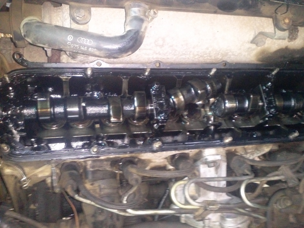

habe grade mal den Ventildeckel abgenommen und musste feststellen das die Nockenwelle gebrochen ist!
Kann man überhaupt noch was retten ? :-(

Das ist wirklich schreklich:-(ich fahre schon seid uber 30 Jahren Lt-s und einmal ist mier auch der Zahnriem gerissen,habe gerade dem Lt gekauft und bin zur meine Halle gefahren und 100 Meter vor dem Ziel ist das pasiert.
Kaput war Die Nockenwelle(gebrochen in 3 Teile) und zum Glück habe ich gleich die Kolben ausbebaut (da ich Abdrücke vom Ventile gesehen habe).Da habe ich festgeslellt das auch einige Kolbenringe gebrochen waren,und die Kurben auch waren krum.Also Habe ich gleich neue Kolben ,gebrauchte Kurben,neue Pleuer,und kompletten Zylinderkopf besorgt und eingebaut.Und Motor war wider wie Neu,das war vor 20 Jahren jetzt achte ich immer auf rechtzeitige Zahnriem wechsel.
Gut das du noch ein Motor von Volwo hast,und du kannst einige Teile verwenden oder sogar den ganzen Motor von Volwo einbauen,dann must du die Ölwanne,Ölsaugrohr,beide Krummer und Motorhalterungen von Lt nehmen.

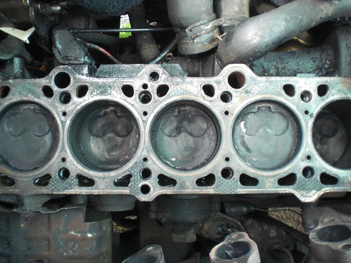

habe den Motor auseinander und Zylinderkopf runter, also beim Rupfmotor und Kurbeltrieb ist alles in Ordnung Kolben haben keine Abdrücke (sieht aus als ob die Ventile nicht berührt haben).

Gino hat geschrieben:Kolben haben keine Abdrücke (sieht aus als ob die Ventile nicht berührt haben).
Die haben sich definitiv "berührt", sonst wäre die Nockenwelle nicht in drei Teilen...

Komischer weise ist die Nockenwelle genau bei dem Stift der Vakuumpumpe gerissen habe diesen auch nicht mehr raus bekommen musste diesen von innen herausholen weil der Kopf des Stiftes ein Grad hatte.

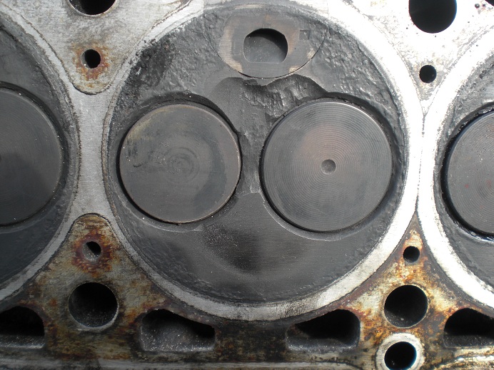

Hier nochmals die pics meines Kolbens (schon zig mal gepostet .... ;-) )
aber DER Motor läuft wieder ... ist halt nur mehr der Block "original". ;-)
Wünsche dir dies mal nicht aber ich würde das mit den Ventilen genau überprüfen...es macht nen ordentlichen Bums wenn der Motor nur bei 60km/h blockiert....
mfg - Martin

Dass deine Nockenwelle genau dort gebrochen ist, muss nichts Ungewöhnliches bedeuten, aber, dass keine Spuren auf den Kolben sein sollen (Foto?) IST definitiv ungewöhnlich! Leider hast du nicht einfach mal Bilder von dm Grat am Zwischenstößel und von den Kolbenbrennräumen angefügt, daher ist die Ferndiagnose unsicher. Die Werkstatt muss unbedingt die Vakuumpumpe prüfen! Wenn diese blockiert, bricht die Nockenwelle oder die Vakuumpumpe selbst auch sofort. Vielleicht hat sich in der Vakuumpumpe ein Rückschlagventil gelöst und die Pumpe blockiert! Das wäre eine Erklärung dafür, falls man wirklich garkeine Spuren auf den Kolben sehen sollte: Die Vakuumpumpe hat den Ventiltreb gestoppt, dadurch ist dein Zahnriemen gerissen. In diesem Fall können natürlich auch die Ventile noch heile sein!

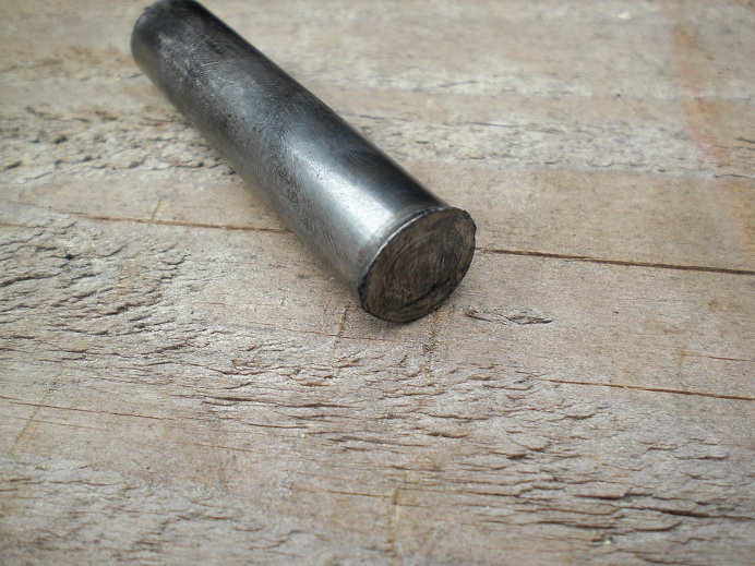

UND: Wenn die blockierende Pumpe wieder angebaut wird, wird sie die nächste Nockenwelle killen! Dennoch wäre dies der kleinste denkbare Schaden. Aber der Stößel könnte natürlich auch durch die herumfliegenden Nockenwellenbruchstücke ins Alu gedrückt worden sein. Also sorgfältig schauen!
Prüfen der Pumpe durch Lösen der Deckelschrauben und Lösen der Stößelverschraubung (Vorsicht! Starke Federspannung!) und Entnehmen des Kolbens der Pumpe. Wenn sich im Raum davor oder dahinter Fremdkörper oder lose Teile befinden, ist der Fall klar: Neue Pumpe, andere Nockenwelle und gut is.
Falls diese Pumpe wieder verwendet wird, eigentlich generell: Nach der Montage, möglichst noch ohne Düsen und daher ohne Kompression und ohne Ventildeckel, den Motor erst einige Umdrehungen von Hand durchdrehen und die Leichtgängigkeit sicherstellen.
Am besten einfach eine neue Pumpe verwenden, gibts im Zubehör. Achtung, prüfen wie alt der Kopf ist, Änderung 1994 auf anderen Stößel und andere Zwischenstößellänge (siehe Wiki-Suche "Vakuumpumpe"), die richtige Pumpe bestellen, ggf. Zwischenstößel ebenfalls entsprechend wechseln!

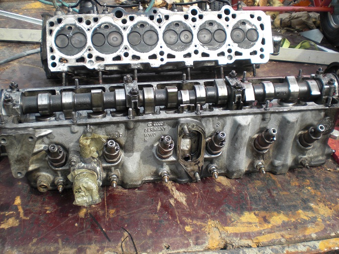

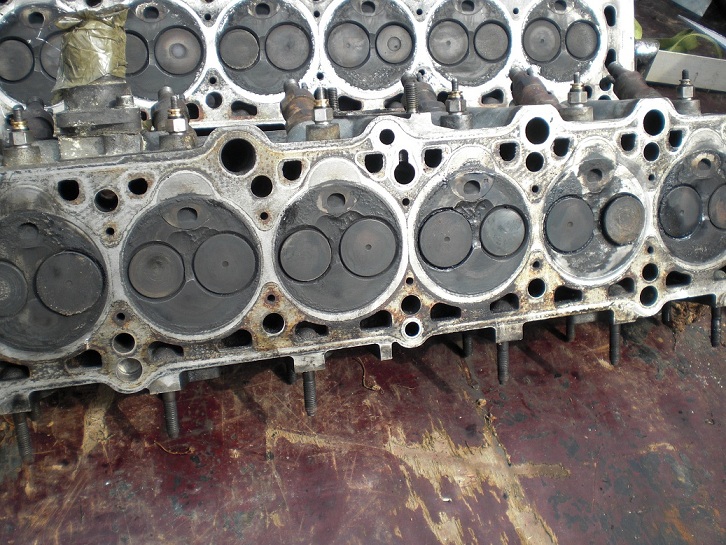

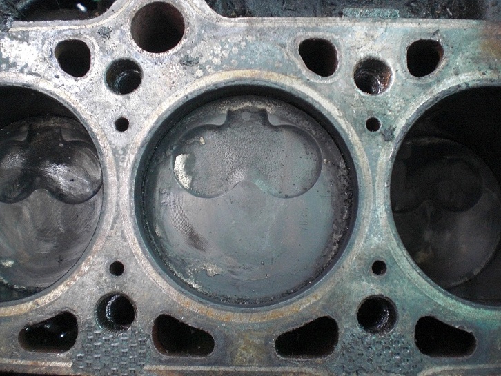

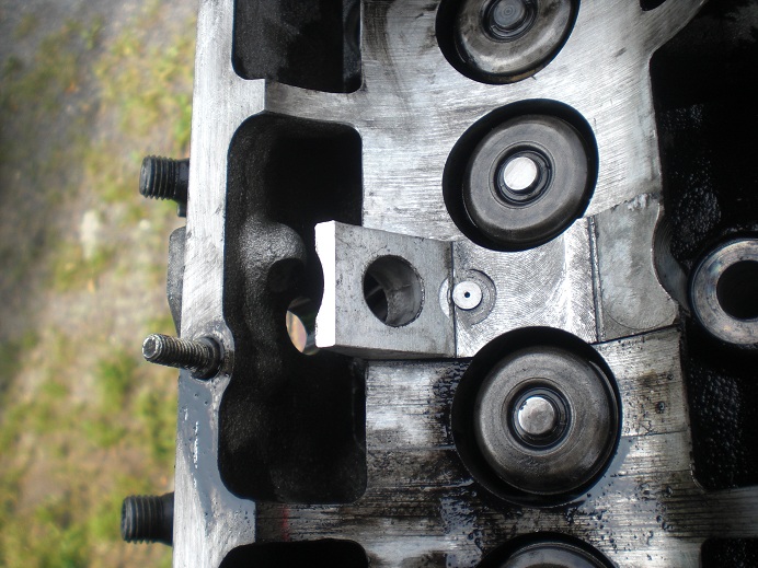

Hier noch ein paar Bilder von Kolben und Zylinderkopf wo die Nockenwelle gebrochen ist!
Gino

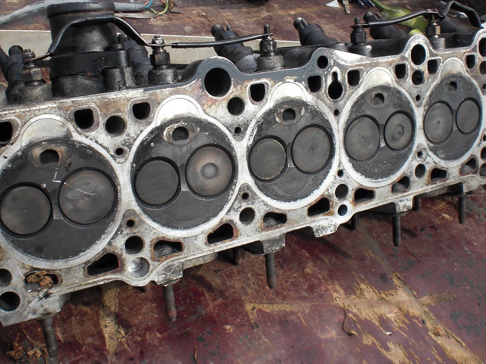

Beitragvon Gino » Mittwoch 19. Juni 2013, 11:59
Und hier der Volvo Kopf!

Gino hat geschrieben:Hier noch ein paar Bilder von Kolben und Zylinderkopf wo die Nockenwelle gebrochen ist!
Danke für die interessanten Bilder! Sehr erstaunlich! Wirklich keine Abdrücke zu erkennen. Ansonsten erhärten die Bilder meine Vermutung. So wie der Zwischenstößel aussieht, gehe ich nun davon aus, dass der Unfall irgendwo in der Vakuumpumpe stattgefunden hat. Und, dass du nen neuen Stößel brauchst, ich glaube, der alte ist jetzt zu kurz (wie gesagt, obacht, es gibt 2 Längen, die sich um entscheidende 3mm unterscheiden)...
Bist du vielleicht lange Zeit (mehrere zigtausend km) mit klackernder Vakuumpumpe gefahren? Dann hat es den evt. langsam zusammengenietet, bis er steckengeblieben ist und die dauergeschädigte Nockenwelle ist dann leicht zerbrochen. Dank des völlig überalterten Zahnriemens wurde der Trieb dann auch nicht gewaltsam weiter bewegt und zufällig standen alle Ventile auf OT.
Die Volvo-Nockenwelle sollte 1:1 in den anderen Kopf passen.
Der Volvo-Kopf sieht wirklich schlechter aus. Jemand hat da wohl Risse zu den Brennkammern evt. verschweißt und das Material ausgearbeitet oder Risse zugeschmiedet.
Vakuumpumpe mal untersuchen! Und dann schmeiß den ganzen Kram wieder zusammen und fahr weiter!

Beitragvon Gino » Mittwoch 19. Juni 2013, 13:43
Moin Tiemo,
die Vakuumpumpe ist erst 4 Monate verbau die vorher drin war hat kein Unterdruck mehr aufgebaut und ich hatte keine Bremskraft!
Werde einen neuen Stößel für die Vakuumpumpe bestellen, Kopf habe ich grade weggebracht die Drücken den jetzt einmal ab und Prüfen die Ventile und Bauen
die Nockenwelle um.
