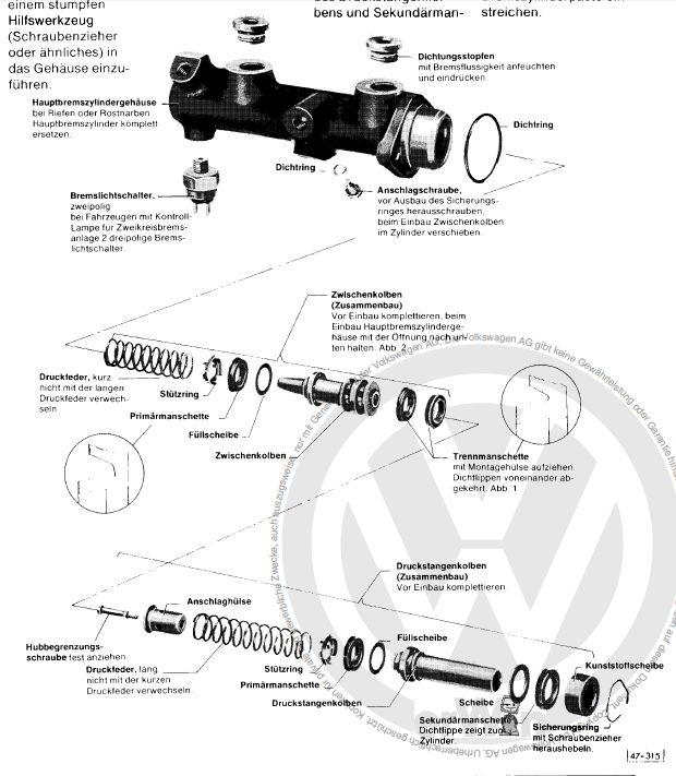

Du hast ja einen Tandem-Zylinder mit zwei Zwei Kammern.
Da sind zwei Manschetten/Dichtringe drinnen, die vor den den Zylindern sitzen.
Wenn diese alt sind kann es sein, dass sie sich beim sanften treten und somit langsamen Druckaufbau nicht richtig an die Zylinderwand anlegen und somit nicht richtig abdichten und das Pedal geht durch.
Trittst Du hart und schnell auf die Bremse, so wird die Dichtlippe durch den schnellen Druckaufbau und den damit nicht vorhandenen Spülverlusten richtig gegen die Wand und dichten auch ab.
So habe ich es auf jeden Fall in der Berufsschule gelernt und bei meinem habe ich es auch. Also bei mir steht auch noch die Überholung des Hbz an.
