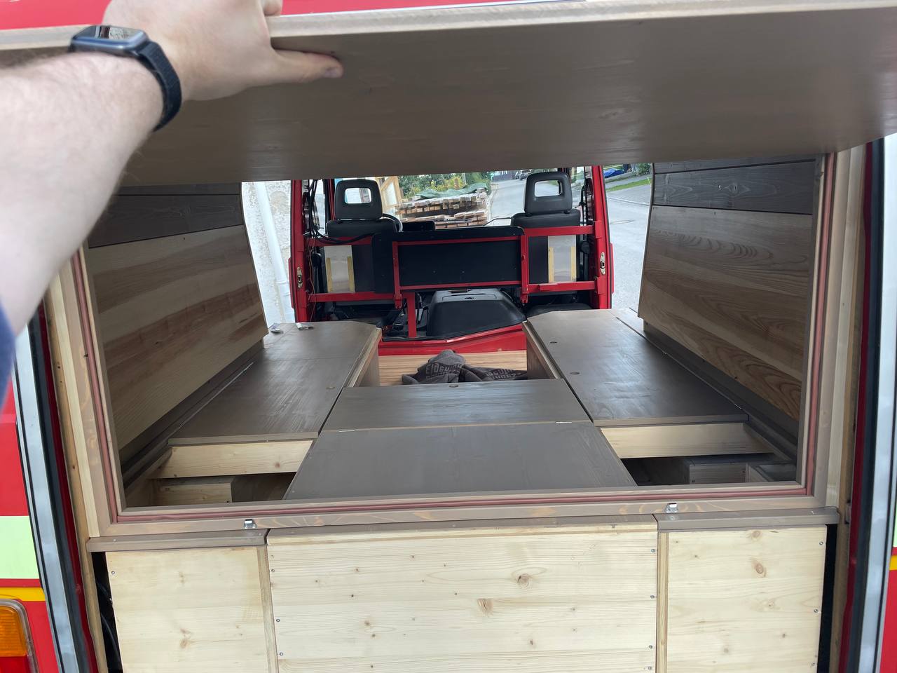

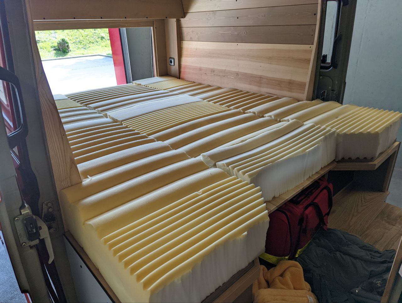

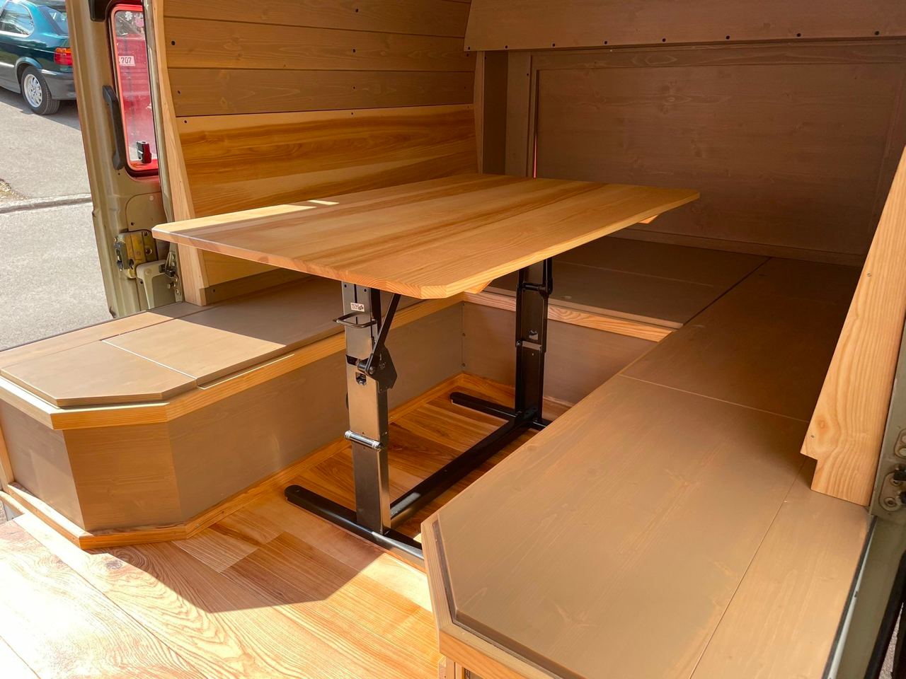

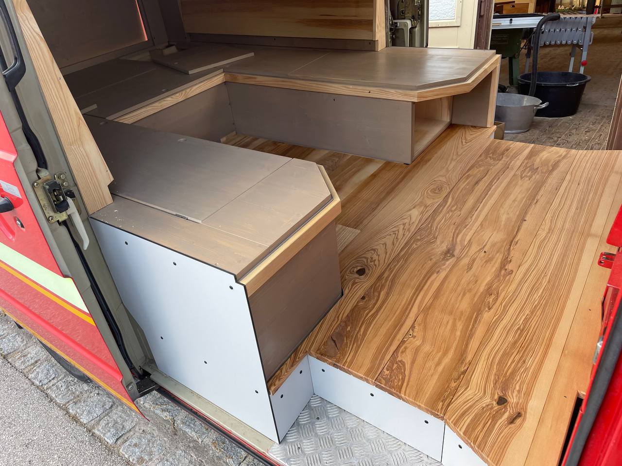

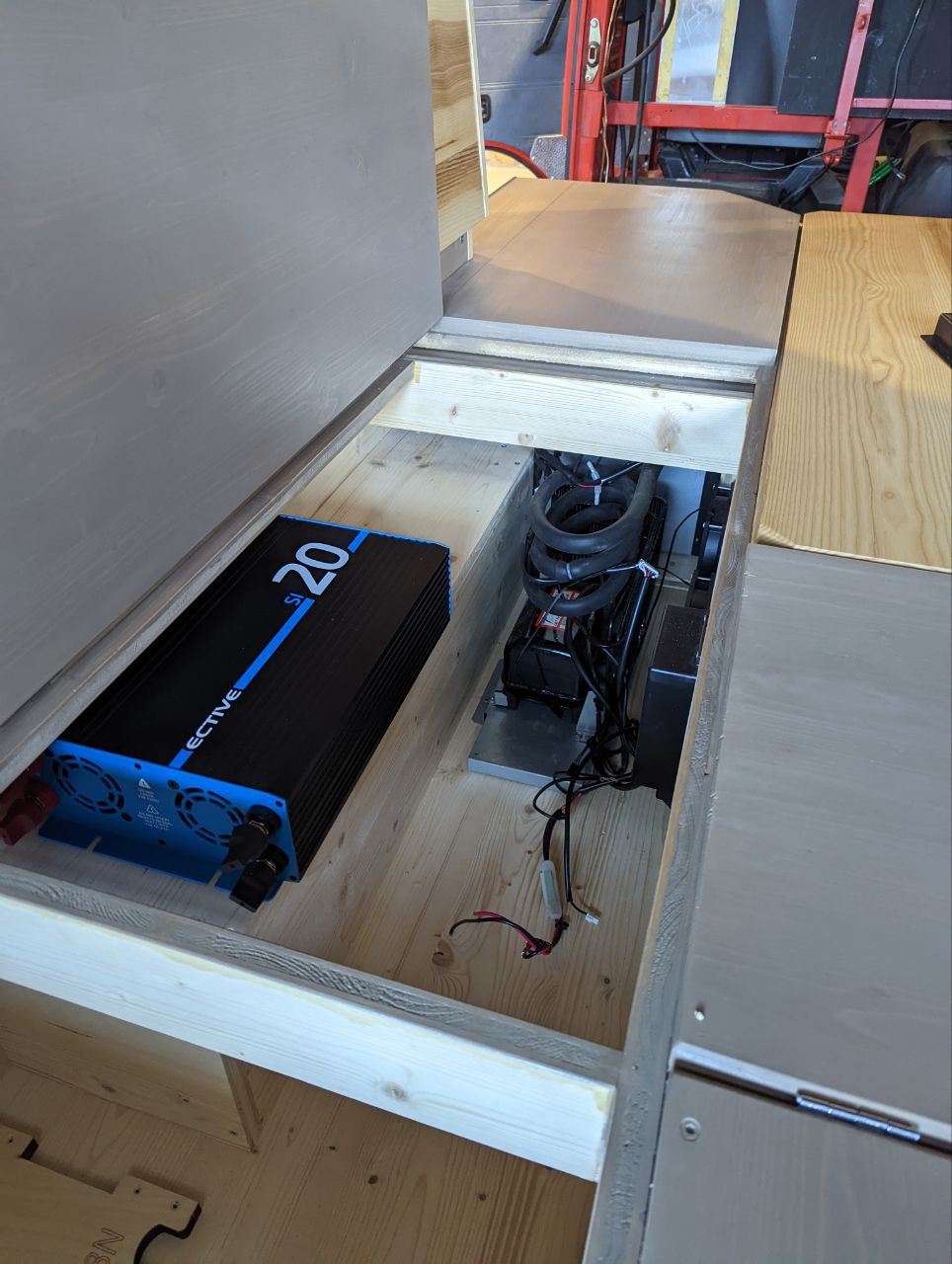

Hallo zusammen, und los geht´s wie angekündigt - alles rausgerissen, zum Glück nichts rostiges gefunden unter meiner provisorischen Dämmung von Früher.
Diesmal richtig mit Armaflex, die Stücke habe ich als Beischnitt vom regionalen Wohnmobilausstatter sehr günstig bekommen. Hier der aktuelle Fortschritt;:
Ich hätte eine wichtige Designfrage in die Runde - ich würde mir gerne hinten eine Art Klappe einbauen, damit ich der Unleidlichen Kältebrücke Rolltor endlich auskomme, ich denke da an ein Alublech entsprechend verbaut mit Rahmen in das ich Große Türen einbauen kann die nach außen durchs Rolltor aufgehen - hat sowas jemand schon mal gemacht? Ggf. bau ich mir das auch aus Holz - -aber bin da noch sehr unschlüssig.
Habt Ihr dazu evtl. Ideen/Impressionen?
Als Bettgestell werde ich eine Konstruktion aus 2 Unterschränken links und rechts machen, die mit Lattenausfräsungen ausgestattet sind, damit auch bei nichtgebrauch des Bettes eine Sitzgelegenheit entsteht. Aufgrund meiner Größe muss ich das Bett leider längs einbauen. Die 2. Doppeltür macht die klassische "Kochwand" an einer Seite leider auch nicht möglich :/
Mal schauen was hier/euch/mir dazu noch so einfällt.
Freu mich über Input und/oder Ideen dazu.

Bedenke, Alu ist ein guter Wärmeleiter und ergibt mit Eisen ein galvanisches Element. An den Stellen wo das Alu an der Karosserie verschraubt wird, kommt es zur Korrosion! Wenn Alu, dann mit zB Sika verkleben! Ich würde dann eine fertige Türe oder Klappe aus dem Wohnmobilzubehörhandel einbauen.

Wanddämmung Fortschritt + Boden
jetzt gehts endlich vorwärts, nachdem mich die Schreinerin versetzt hat, und mich auch noch Zündaussetzer ereilt hatten, musste ich die letzten Wochen erst den Themen entgegen wirken.
Eine Ladung neue Zündkerzen für den 6Ender und ein neuer Zündverteiler und schon läuft er wieder wie ein Uhrwerk.
Wie auf den Bildern ersichtlich ist auch fast überall jetzt Armaflex verbaut - nicht über die skurrilen Stückelungen wundern, ich bekomme das als Abschnitte/Ausschuss vom lokalen WoMo Bauer gratis - aber große Flächenteile verbau ich dann immer gleich an der Decke. Deswegen sind die Seiten ein solches Flickwerk.
Nachdem wir ca 2 Stunden lang den Boden von Schrauben, kleberückständen, Fetten etc. mit Schabern und Terpentin gereinigt hatten, gings ans verkleben des neuen Korkbodens. Die Entscheidung viel auf 6mm Korkmatten - bitte hier nicht wieder die Glaubensdiskussion über welchen Bodenbelag usw. und Armaflex drunter etc. aufreißen :) es ist ein Gelegenheitscamper und kein 24/7 Lebenspunkt :) Und das was ich vor habe, ist so äußerst ausgiebig abgedeckt.
Ganz fertig bin ich heute nicht geworden, was an der erschreckenden Hitze heute liegt. Irgendwann haben wir es da drin nicht mehr ausgehalten. Morgen gibts dann wohl den Rest, danach wir der Kork noch versiegelt.

Sooo liebe Forenleute... Was lange währt wird... hoffentlich auch Mal fertig... Ich habe im letzten Jahr sämtliche Pläne umgeworfen und alles einmal gescheit gemacht mit der Hilfe eines motivierten jungen Schreiners aus meinem Dorf.
das Ergebnis seht ihr hier :) verbaut ist ein Klapptisch aus dem Campingbedarf. Eine Engel Kühlschublade, 280AH LiFePo Selbstbau mit CATL Zellen, plus entsprechender Lade- sowie Inverter-Technik. Das Holz kommt fast alles aus der Allgäuer Region. Das meiste ist Fichte, der Boden, der Tisch und Lehnen aus Esche.
Licht muss noch in die Decke, was weiß ich da aber noch nicht genau. die Polster müssen auch noch genäht werden - davor grausts mir schon richtig.

Die Polster selbst sind aus einer übrig gebliebenen Schaumstoffmatratze und habe ich entsprechend auf die Fläche der Sitzbänke und Tisch/Klappe geschnitten. Zum Schlafen kommt dann noch ein Topper drauf.

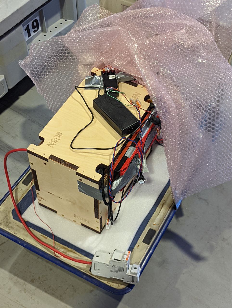

Für Interessierte hätte ich noch die Elektroverkabelung + Komponenten.
Batterie: 4Zellen LiFePo mit DALY BMS (infos darüber im Netz mehr als ausreichend zu finden) Zusammengebaut hat mir die Batterie ein guter Freund und Elektroingenieur für Lithiumbattieren :) danke Martin an dieser Stelle für die äußerst professionelle Testung der Zellen und zusammenbau. Das ganze in einer super Passgenauen Box von GNS (Youtube Kanal)
DEFA Stecker für Landstrom, über diesen dann direkt in einen FI, daran angeschlossen über Sicherung ein 12V Ladegerät von Victron. Ein 2000W Wechselrichter von Ective, div. Sicherungen + Steckdosen. Die Kühlbox von Engel aus dem bootsbedarf. Hier habe ich die Lüfter abgeklemmt und eine Eigenkonstruktion mit 2x120mm Lüftern aus dem PC Zubehör verbaut, da mir die originallösung nicht gefallen hat . Der Kompressor bleibt schön kühl und braucht immens wenig Strom
Insgesamt hat der Ausbau bis jetzt mit Elektroeinbau + Küche gut 400kg. Dadurch kommt das Fahrzeug endlich auch wieder von der ungewollten Keilform weg.

Kühlbox + Wechselrichter
Batterie vor Einbau
