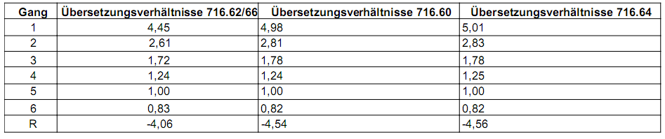

W123 is nich, weil der 300TD "nur" ein Zweiventiler-Fünfzylinder ist, mit 136 PS. 6 Zylinder muss schon sein! Daher OM606 Turbo aus dem W210 mit 4-Ventiltechnik Ladeluftkühlung und 330 Nm.
Ja die Sprintergetriebe .... das ist so eine Sache. Ich habe 12 Jahre im Daimler Getriebewerk gearbeitet wo die Dinger gebaut werden. So richtig dolle ist das nicht, weil da die Getriebeübersetzungen nicht so richtig gut passen. Da ist das LT Getriebe schon super gestuft. Ich werde morgen mal in meinen Unterlagen nachsehen, da habe ich alle Üebrsetzungen vom original LT und allen möglichen 6-Gang Sprintergetrieben gegenübergestellt.
Achso, man muß natürlich ein VW LT bzw Crafter Getriebe nehmen, damit es - wenn überhaupt - an der LT Motor passt. Ein Sprinter Getriebe passt definitive nicht an den LT-Motor, eher an den OM606.

Schau nochmal bitte genau nach. Werk Kassel liefert die Achsen Sprinter und ab LT2. Werk Gaggenau liefert die Getriebe Sprinter und ab LT2.
Bei den Getrieben gibt es keinen wirklich gemeinsamen Nenner bis auf die Übersetzungen. Die Gehäuse - speziell das Kupplungsgehäuse ist jeweils Mercedes- bzw- VW-typisch. Z. B. sitzt der Anlasser an anderer Stelle usw. Das Räderwerk ist jedoch das gleiche.

Beitragvon Solpat » Mittwoch 13. November 2013, 22:34
auch wenn der Threat nun tod zu sein scheint, der Vollständigkeit halber anbei noch die Mercedes 6-Gang Getriebeübersetzungen. Das 716.64 verträgt 370 Nm, das 716.66 sogar 400 Nm also für den OM606 mehr als OK. Die Getriebeglocke passt auch, der Rest (Kupplung, Kardan, Schaltung) muss natürlich adaptiert werden.
Bleibt der :TÜV
