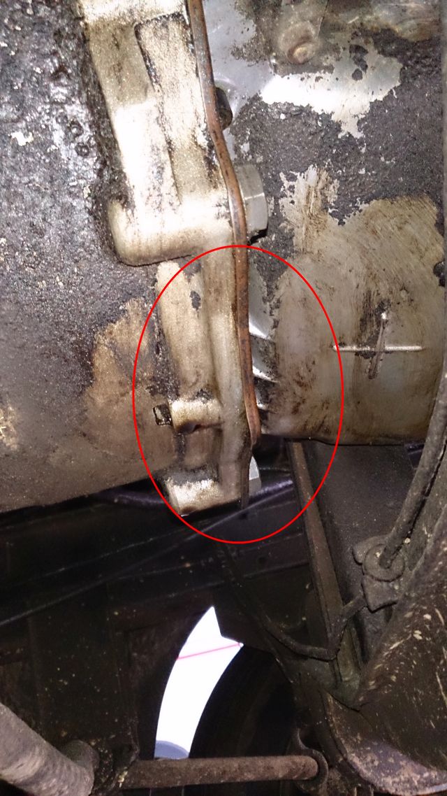

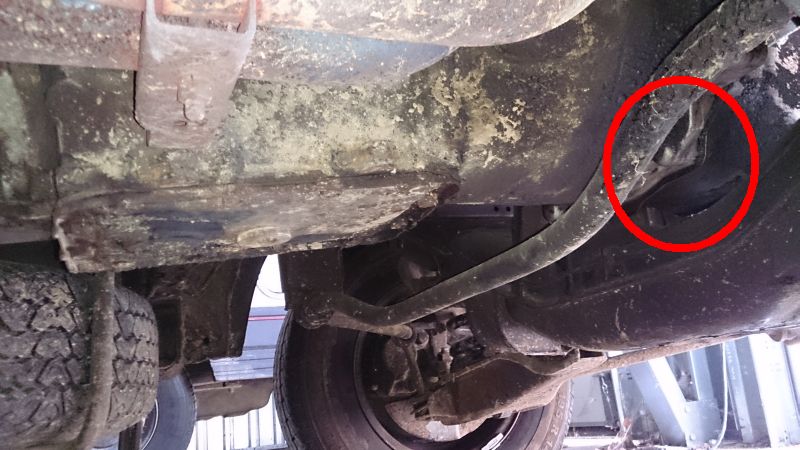

ich habe heute meinen Dicken winterfest gemacht, und bin dazu zur Kontrolle auch wie immer unters Auto gerobbt. Dabei habe ich festgestellt, dass sich eine kleine, aber unfeine Oellache gebildet hat. Und zwar genau unter dem Teil, welches mit dem roten Kreis markiert ist.
Ich als Noch-Nicht-Allzusehr-Schrauberexperte denke, dass es sich um das Getriebe und/oder Kupplungsgehäuse handelt? Ist an der Stelle vielleicht ein Wellendichtring undicht? Bin fuer jeden Hinweis dankbar;-)

Es handelt sich wohl um das Kupplungsgehäuse am Übergang zum Motor (meine Vermutung, ich kenne den 4-Zylinder nicht so gut und die Bilder sind leider ziemlich "beschnitten").
Es kann ein Wellendichtring sein, es kann aber auch was anderes sein, es kann am Getriebe sein, es kann aber auch am Motor sein.
Die Suche nach Öllecks kann ziemlich lästig sein, vor allem, wenn das Fahrzeug nicht mehr gefahren wird. Im Prinzip hilft nur alles reinigen, dann fahren und schauen, an welcher Stelle genau es wieder hervor kommt. Wenn erst alles verschmiert ist, ist das nicht zu erkennen. Da wirst du die eine oder andere Sprühdose Bremsenreiniger und einiges an Küchenrolle opfern müssen.
Bei der Frage, ob es Getriebe- oder Motoröl ist, hilft eine Geruchsprobe und Vergleich mit dem Öl am Peilstab. Getriebeöl hat einen ganz eigenen Geruch, so nach "Schrottplatz", "fruchtig" irgendwie. Beim Diesel ist es einfach, das schwarze ist Motoröl, beim Benziner ist das komplizierter.
Es könnte ein WDR an Getriebewelle oder Kurbelwelle undicht sein, es könnte die Ventildeckeldichtung oder Nockenwellendichtung undicht sein, dann ist es oben hinten am Zylinderkopf auch ölverschmiert. Es können aber natürlich auch mehrere Ölquellen unabhängig voneinander sein. Bei mir hatte ich gerade eine Kombination von Ventildeckeldichtung, Kurbelwellendichtring, Ölwannendichtung und noch Risse um das Rohr für den Peilstab - da denkste immer, du bist fertig und dann geht es wieder von vorne los...

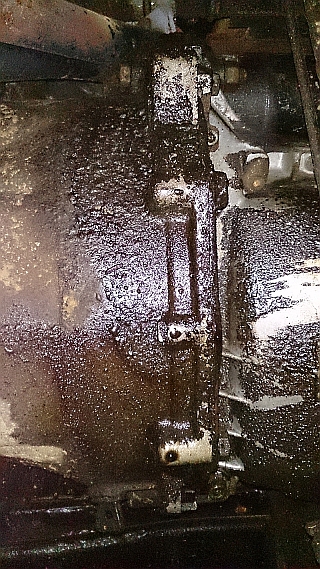

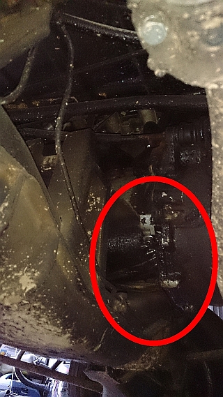

nach mehreren Hinweisen, nochmal genau zu schauen, ob es wirklich das Getriebe ist, habe ich entsprechend ein wenig mit Bremsenreiniger gearbeitet, eine Proberunde gedreht, und den Dicken wieder abgestellt. Ergebnis war ein dunkler Fleck auf dem Boden. Aussehen dunkel, Geruch neutral. Könnte also doch Motoröl sein. Ich habe den Bereich, der in Frage kommt (da dicke Öltropfen vorhanden) rot eingekreist. Hat jemand eine Idee, welche Dichtung da Schuld sein könnte?

ich muss leider meinen alten Beitrag wieder hochholen. Der Dicke suppt leider immer noch an der im obigen Bild (Nahaufnahme 2.jpg) beschriebenen Stelle. Ich habe, da die Kupplung eh durch war, die Kupplung machen lassen, und dabei auch gleich den Kurbelwellensimmering tauschen lassen. Gleichzeitig wurde 'der Getriebeausgang abgedichtet'. Das Ganze wurde im Juni 2014 gemacht.
Könnte es denn eine Dichtung der Ölwanne sein? Von oben her ist nach wie vor alles trocken. Ist so ein Ölwannenausbau aufwendig bzw. kann das auch ein motivierter, aber unbedarfter Hobbyschrauber?
