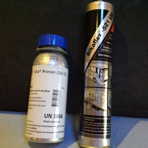

- Primer / Haftvermittler. Als Primer möchte ich im Anschluss an den Rostschutz den Sika 206 G+P verwenden.
- Abdichten. Hier habe ich mich nun nach einigem hin und her für Sikaflex 521UV entschieden. Der Kundendienst von Reimo riet mir zum Sikaflex 221 mit der Begründung das sie es seit Jahren so machen. Als ich nach der UV-Beständigkeit fragte, sagte man mir das der 221er UV beständig sei. Das Datenblatt sagt mir was anderes.

Deshalb dachte ich an den Sika-Primer 206 GP der als Haftvermittler dienen soll und laut Datenblatt und Aussage von Reimo wohl als perfekte Zwischenschicht (Bindeglied) von altem Kleber und neuem dient. Zumindest haben mir die Reimo Fachleute vom anheben des Daches nur als Säuberungs- und Neuabdichtungsaktion abgeraten, solang nichts ernsthaft vergammelt ist oder massive Wassereinbrüche vorhanden sind. Daher ist es mir auch ganz recht das Dach nicht anheben zu müssen und spart einiges an Arbeit. Wird ohnehin schon eklig genug.
Zudem soll das Sika 521UV sehr gut an voll ausgehärteten PU-Dichtstoffen haften.

ich stehe vor dem ähnlichen Problem und will nach der Restaurierung die Regenrinne diese abdichten. Hat sich das Sikaflex 521-UV bewährt?
Wie sieht es mit der Haltbarkeit aus vor allem da sich das ganze während der Fahrt ja auch etwas bewegt.
sterni42
Beiträge: 11
Registriert: Donnerstag 14. März 2019, 15:58
Fahrzeug: VW LT 28 1977
Re: Hochdach / Dachrinne abdichten.
Beitragvon Barney-Nord » Freitag 5. Juli 2019, 16:43
Moin Sterni
Ich persönlich kann dir bestätigen, das sich das Sikaflex 521 UV bei mir bestens bewährt hat.
Allerdings nur mit dem dafür vorgesehenem Primer !
Und vorab muss da unbedingt Rostumwandler eingesetzt werden.
Wenn es unter dem Sikaflex rostet, gibt es schnell wieder Probleme !
Gruß Barney

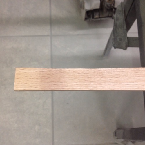

Und um die hinteren Ablauflöcher frei zu halten, habe ich mir eine passende Holzleiste aus dem Baumarkt besorgt, passend zurecht gesägt und in die Original Ablauf Langlöcher gesteckt, bevor ich das Sikaflex in die Rinne gebracht habe.
Die Holzstüxke vorher mit etwas Fett einschmieren, dann bekommt man die einfach wieder heraus, wenn das Sika getrocknet ist.
Die Bilder sind selbsterklärend !
Gruss Barney
