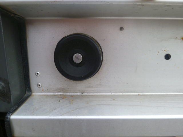

bei mir sieht das so aus (hoffentlich klappt's mit dem Foto). Alu sollte also kein Problem sein. Was die Dichtmasse angeht - vielleicht kann da ein Tankanlagenbauer helfen?

ich habe die neue Klappe mal probehalber angebracht
und diese Platte lasse ich mir schneiden und pulverbeschichten
jetzt muss ich mir nur noch Gedanken um den Innenrahmen machen. Ich denke ich werde was aus Alu biegen und dann schön mit dem Hylomar abdichten.
