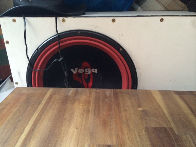

ich habe mir gegenüber einen schönen Woofer auf die Sitzbank gesetzt. Brabbelt was ich will, quängelt nicht und abschalten kann ich ihn im Gegensatz zu einigen nervigen Mitfahrern auch. Ein wundervoller 38cm Vega Sub mit Doppelschwingspule, 19mm Hub und 9 Liter Luftverdrängung.
Es muss halt drüggen im Gesicht sonst taucht dat nich!

Hallo Louie, was ist das für ein Würfel und ist der aktiv oder passiv?

Beitragvon Roebyy » Sonntag 10. August 2014, 09:06
die Kiste ist noch aus meinem alten PKW, eine passive Bassreflexbox und derzeit nicht die finale Lösung.
Der Woofer kommt noch unter das Armaturenbrett auf der Beifahrerseite, so dass man ihn nicht sieht, aber aufm Festival draussen gut gehört wird.
Dazu wollte ich mir eigentlich eine schöne passgenaue GFK-Box laminieren, aber wie es immer so ist, sind und kommen tausend Dinge dazu.
