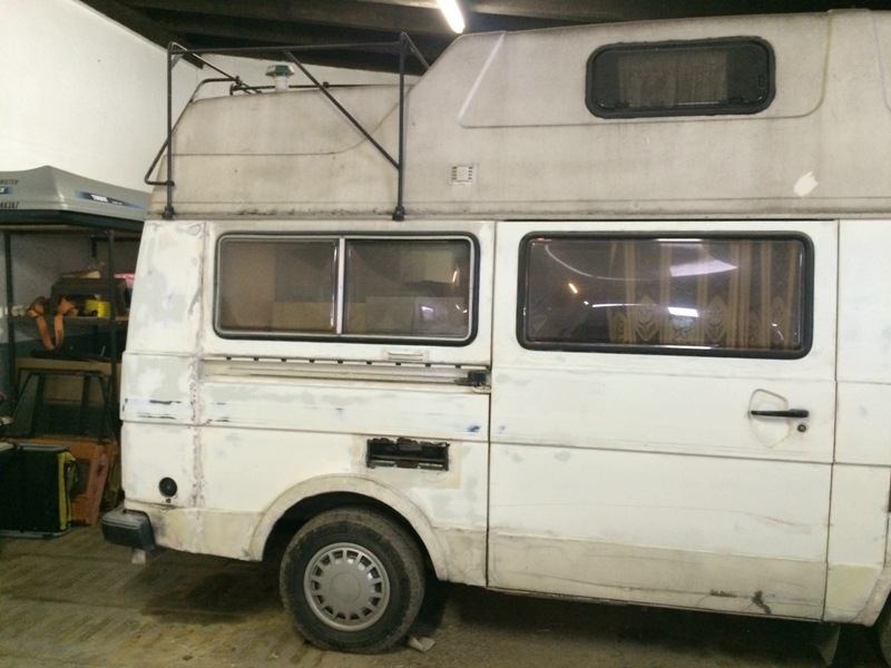

nachdem ich mich vor ca einem Jahr hier vorgestellt hatte, habe ich dann auch endlich mal mit meinem LT 28 angefangen.
Hier der Vorstellungs-Thread: viewtopic.php?f=12&t=13396
Ich werde demnächst immer mal wieder Bilder und Infos zu meinem LT hier einstellen und bestimmt oft genug um Hilfe betteln ;-)

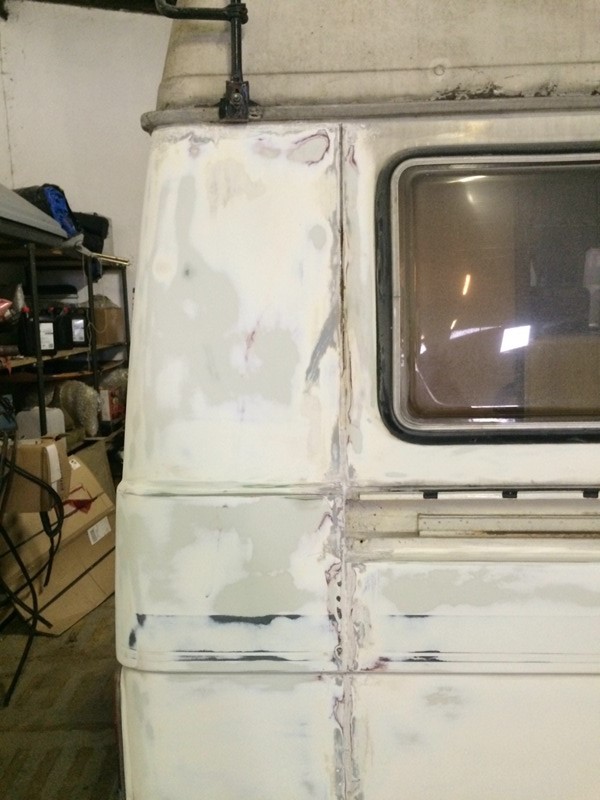

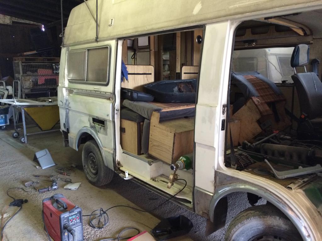

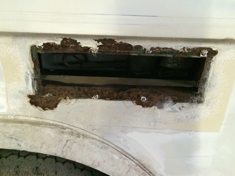

In den letzten tagen habe ich viel am LT geschliffen. Alter Lack, Spachtelmasse und "versteinerter Dreck" mussten runter. Zum Vorschein kam wie erwartet Rost. Die Radläufe vorne sind durch und die Lüftungsöffnung für den Kühlschrank auch. An den Türen hinten muss auch geflext werden, da hier irgendwas Glasfaserähnliches verwendet wurde.
Morgen werden dann noch die Türen abmontiert und geschliffen.
Anbei noch ein paar Bilder
LG Bastian

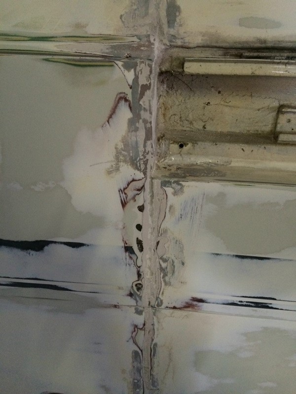

Beitragvon syncromat » Donnerstag 19. Februar 2015, 21:05
Die Falzen machst Du aber noch richtig Sauber oder?Viel Erfolg,und möglichst wenige Überraschungen.

Beitragvon Anke Klute » Montag 23. Februar 2015, 20:00
Schneide den Rost großzügig aus und setze neues Blech ein dann hast du Ruhe.
Die Falze sauber machen Rostumwandler ( Fertan ) Und dann mit Sika versiegeln das hält.
Je besser du das jetzt machst desto weniger Ärger hast du hinterher,ich spreche aus Erfahrung.
Aber das wird schon nur Geduld.
Gruss Hans :grin:
Re: LT28 Restauration
Beitragvon Metvernichter93 » Dienstag 24. Februar 2015, 12:21
So da bin ich wieder,
syncromat hat geschrieben:Die Falzen machst Du aber noch richtig Sauber oder?Viel Erfolg,und möglichst wenige Überraschungen.
Natürlich mittlerweile hab ich das alles mit Stahlbürste und co saubergemacht.
Anke Klute hat geschrieben:Schneide den Rost großzügig aus und setze neues Blech ein dann hast du Ruhe.
Gruss Hans :grin:
So war der Plan, da ich ja sowieso komplett Lackieren muss bin ich beim schleifen sehr restrikiv ;-)
Nachdem die Karosserie soweit fertig ist kommt noch ein anderer Motor rein. Der aktuelle ist einfach nicht mehr zu retten. Keine Kompression und ein Leienhafter Pflanzenölumbau...

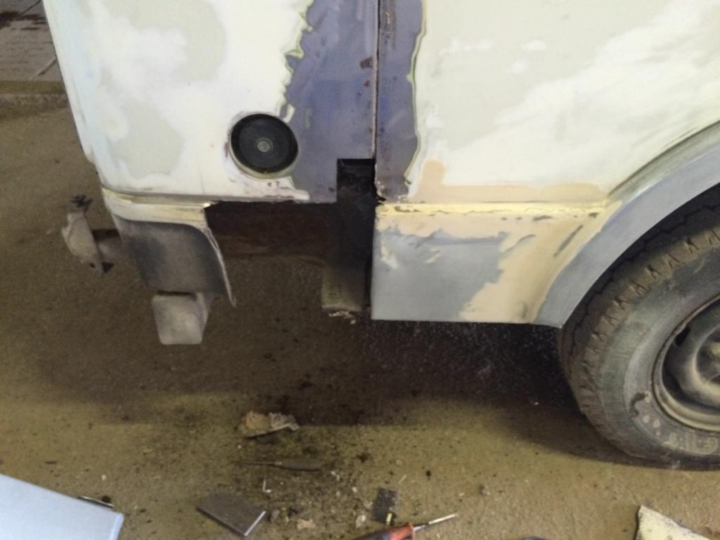

Beitragvon Metvernichter93 » Dienstag 22. September 2015, 09:58
Letztens gings mal wieder weiter. Die rechte Seite ist mittlerweile komplett mit neuen Blechen ausgestattet.
Die Türen sind noch in Arbeit. Hier wurde sehr viel mit Spachtel und irgendwelchen Fasermatten gearbeitet.
anbei noch ein paar Bilder von der bisherigen Arbeit :grin:

Beitragvon Metvernichter93 » Freitag 13. Mai 2016, 22:18
Sooooooo. Es geht nach langer Pause weiter.
Bisheriger Stand:
Bis auf die Abluftöffnung vom Kühlschrank ist die Karosserie sowie die Türen soweit fertig. Alles geschweisst und gespachtelt.
Im Fußraum muss noch bisschen geschliffen werden aber das hält sich in grenzen...
Auf der großen To Do Liste steht noch (in bisher geplanter zeitlicher Abfolge):
- die gespachtelten Stellen Grundieren (Rostschutz)
- Motor auftreiben und tauschen
- Innenraum(Front) leermachen und Elektrik aufräumen
- Lackieren
- Elektrik neu machen
Weniger dringlich:
- Küche, Gas und Wasser kontrollieren
- Möbel und Innenverkleidung aufarbeiten
Morgen werde ich noch ein bisschen weiter machen. Bilder folgen dann auch natürlich noch
