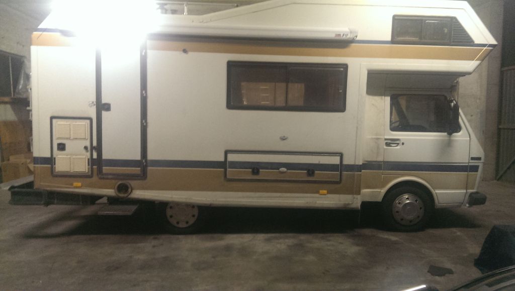

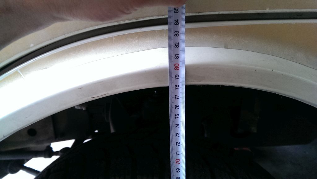

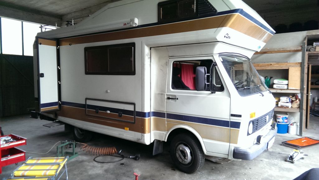

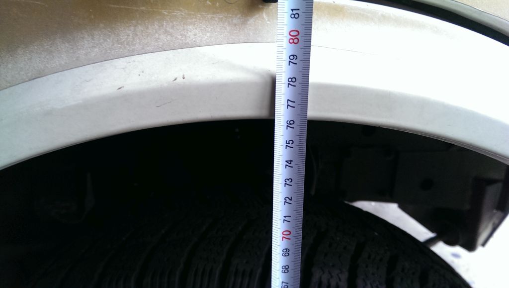

Beitragvon Philip86 » Dienstag 5. Mai 2015, 14:58
So, jetzt auch mal Fotos ;)
rechts vorne
2015-05-01 17.11.14.jpg (66.37 KiB) 19430-mal betrachtet
links vorne (hier fehlen zum Reisegewicht noch ca. 120l Wasser)
2015-05-01 17.11.38-2.jpg (69.37 KiB) 19430-mal betrachtet
vorher
2015-04-13 20.32.51.jpg (77.19 KiB) 19430-mal betrachtet
nachher
2015-05-01 17.09.57.jpg (119.68 KiB) 19430-mal betrachtet
Ich muss sagen, mit der Höherlegung bin ich zufrieden. Fahrtechnisch werde ich erst nächste Woche aus Kroatien berichten können ;) :drive
Meine Freundin hat nach dem Federtausch gefragt, ob ich den Wagenherber unterm Auto vergessen habe :doppel_top:
Lg Philip
