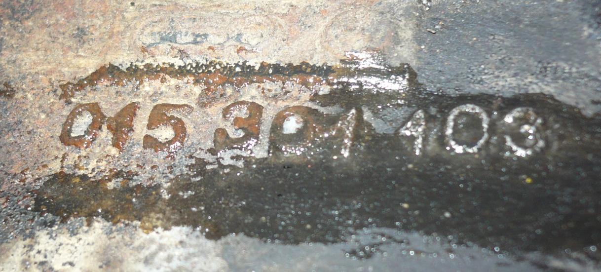

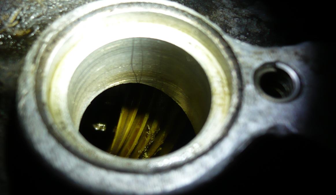

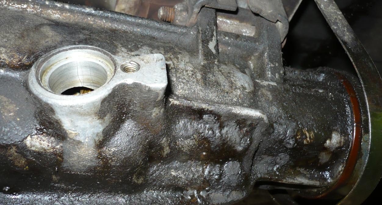

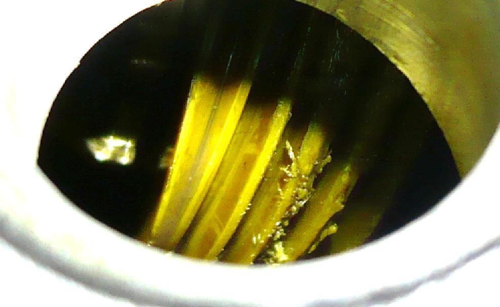

ich möchte noch einmal über Zähne reden....mit Karies. Und zwar über 14 Zähne...!!!!.. Wir haben mehrfach nachgezählt. Ich habe die Tachowelle entfernt und die Funktion geprüft zum Tacho. Mein Akkuschrauber läuft 75 KM/H.. -knutscher- Ich hab das Getrieb mit der Nummer Fotografiert und auch in die Aufnahme des Tachoantriebes. Dann das Altteil hinein.... scheint zu passen.
Was sagen die Fotos... da ist beides hin . Was tun... ??? Woher die Teile nehmen oder stehlen.
Ich denke, Getriebe muss komplett raus. Oder liege ich falsch ????
War da 1978 ein anderes Getrieb mit dem Perkins verbaut ???
Grüße Kai

Für die verschiedenen Hinterachs-Übersetzungen im Differenzial gibt es unterschiedliche Sätze für den Tachoantrieb, bestehend aus dem Ritzel im Getriebe und passendem Antrieb. Die sind farblich gekennzeichnet und werden im Zubehör noch teilweise angeboten.

Dazu muss das Getriebe nicht raus. Der Kardan muss abgebaut werden (beim kurzen Radstand nur die 6 Schrauben hinten am Flansch) und der Getriebehals muss abegnommen werden. Dann kommt man dran, es ist eine Spange zu entfernen und das defekte Teil nach hinten abzuziehen. Das Neue kommt umgekehrt rein.

Ich vermute, er kommt wegen dem 14er Ritzel drauf. Ich habe nochmal in allen Unterlagen, auch Rep-Handbuch 4-Gang nachgesehen, das wurde danach auch in er 015-Serie (4-Gang) nie verbaut?!?
tiemo hat geschrieben:Dazu muss das Getriebe nicht raus. Der Kardan muss abgebaut werden (beim kurzen Radstand nur die 6 Schrauben hinten am Flansch) und der Getriebehals muss abegnommen werden. Dann kommt man dran,
Ich fürchte, so einfach ist das nicht, der Hals und das Schaltgehäuse ist ein Teil. Man muß also zumindest auch das Schaltgestänge abbauen, um das Schaltgehäuse abzunehmen. Und natürlich das Getriebeöl ablassen.
Ob einem da ein paar Teile entgegenkommen :?:
Ob das so einfach im eingebauten Zustand ist, weiß ich nicht, hab's noch nie gemacht.

Im Wiki (http://www.lt-forum.de/dokuwiki/doku.php?id=start:reparaturtips:tacho) steht dazu (nicht so ganz klar formuliert):
Es geht ohne Getriebeausbau.
2.Gang einlegen,
Schaltgestänge abkoppeln (4 Schrauben) und abziehen, an Draht hängen,
Getriebehals abnehmen (steckt nach dem Abschrauben noch auf Passhülsen).
Dabei flutscht die Betätigung auseinander und es kommt die "Soße" gelaufen, zumindest die Reste, auch wenn man sie vorher abgelassen hat. Es gehört also eine große Wanne darunter.
Bei der Re-Montage muss man darauf achten, dass die Betätigung "Schaltklaue" wieder richtig eingreift, man muss mit dem kurzen Hebel mit der Schaltkugel schalten können.
