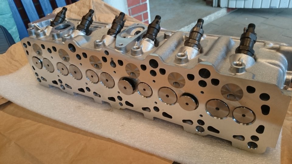

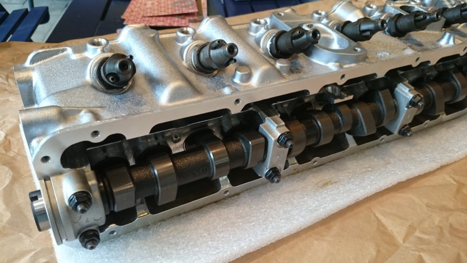

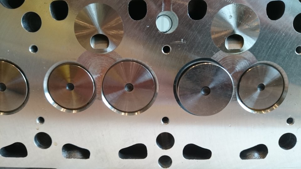

Hier ein paar Bilder einer 'Urlaubskasse', die am Ende der Sommerferien immer noch da ist :doppel_top:

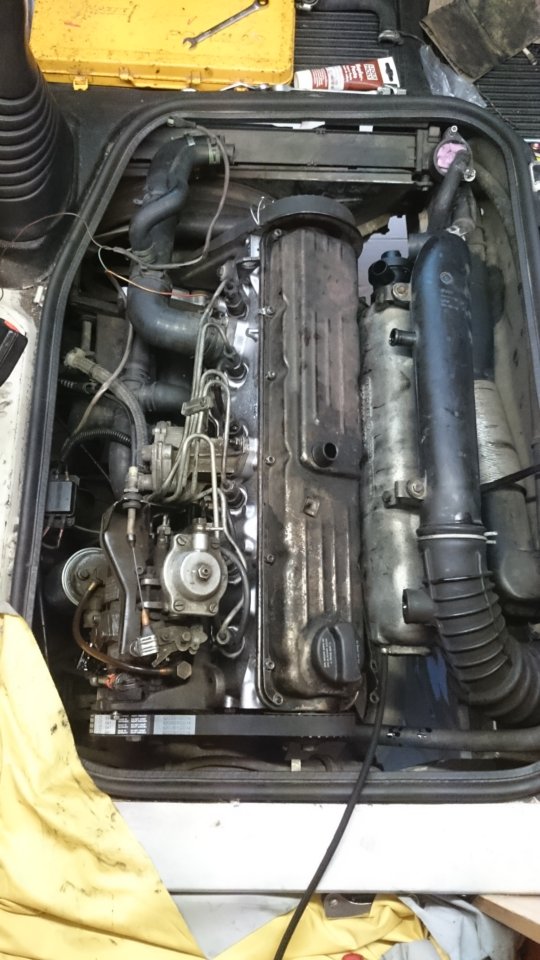

Kurz vor dem ersten Start...
Gestern gegen 22:30Uhr wurde das erste mal der Motor mit dem neuen Kopf gestartet :FREU: . Alles lief glatt! Bis auf zwei Dichtungen und einem minimal-Inkontinenten Kraftstoff-Strang ist alles im Lot. Heute habe ich die erste kleine Probefahrt mit leichter Wasserleckage gemacht. Das brauchte ich zu meiner persönlichen Beruhigung :drive , nachdem wohl Luftblasen bei der Einspritzung für Radau gesorgt hatten. Heute schnurrte er, wie eine Katze :YES: . Eine laute Katze, so ohne Motorhaube, aber das klingt wie Musik. Rockmusik!
Nun werden wir die für dieses Jahr geplante Reise an die französische Küste wohl in der Einfahrt nachspielen können!
Egal, Hauptsache er rennt wieder!!!

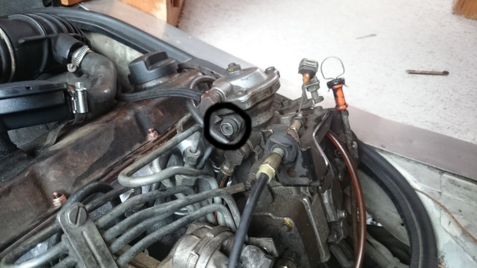

Nach der Suche der eingekreisten 'Schraube' im Microfilm wurde ich nicht fündig. Was ist das für Loch in der Mitte der 'Schraube'?
Dort tritt ein wenig Diesel aus.

Deine ladedruckanreicherung von der Esp ist undicht . Das hatte ich vor kurzem auch . Da wo es tropft ist eine Membran hinter die soll eigentlich kein Diesel abbekommen. Die Dichtung die undicht ist liegt darunter und zwar dort wo zwei Kugel von außen zu sehen sind.schwer zu beschreiben muss mal schauen wo die Fotos sind.
Der Diesel drückt durch die defekte Dichtung hoch ... werden sich noch die Spezialisten melden, aber einen schönen neuen Kopf hast Du drauf...
