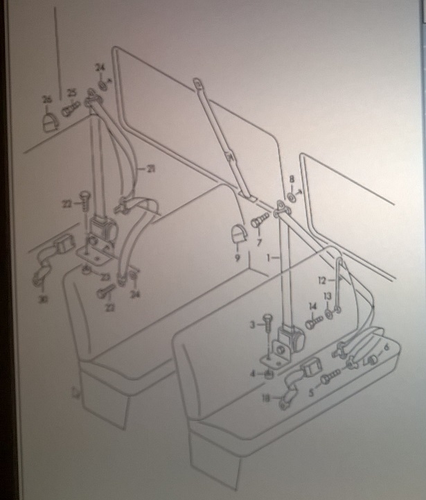

Beitragvon DIESEL Motorhetz Crew » Donnerstag 6. August 2015, 16:16
Bild im Anhang, hoffe ich konnte helfen

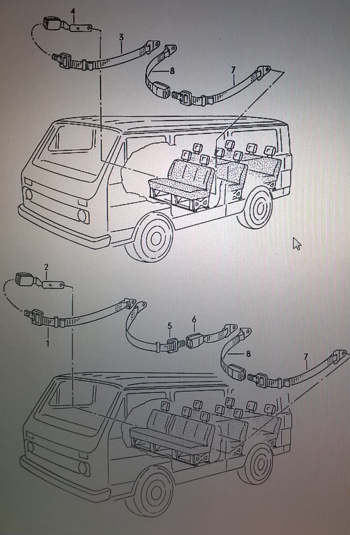

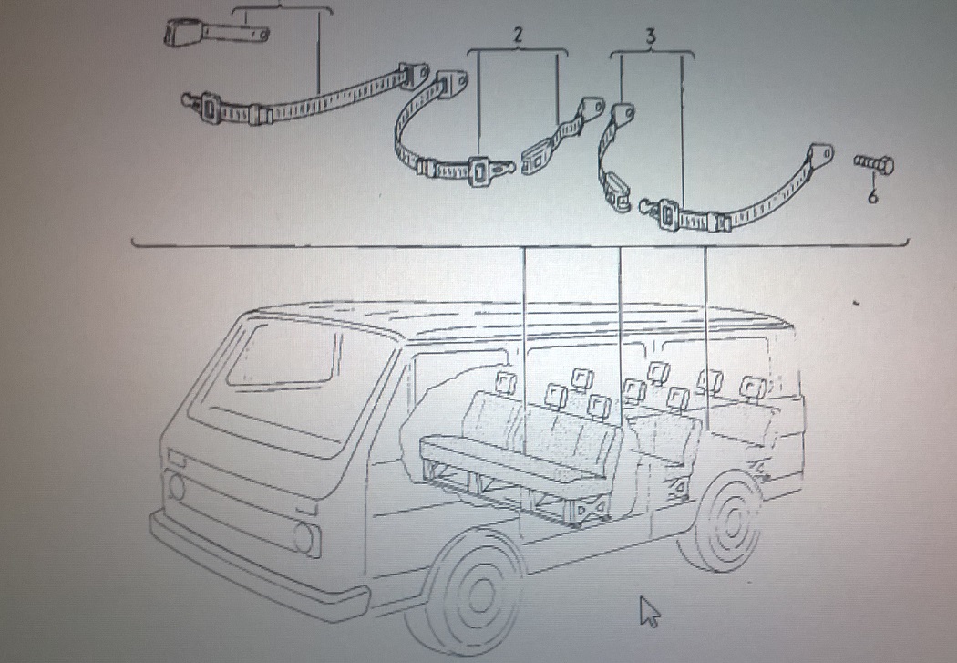

Beitragvon DIESEL Motorhetz Crew » Sonntag 9. August 2015, 10:49
Lt 45 Bj 87, mehr konnte ich leider nicht finden:

Beitragvon keep it rolling » Sonntag 9. August 2015, 11:26
Danke für das Heraussuchen :grin: , die Befestigung der Zweipunktgurte in meinem LT entspricht dem der oberen der beiden Skizzen. Ein dritter Befestigungspunkt in der Seitenwand war damals wohl noch nicht vorgesehen.

Re: Suche Bild: Originale Ankerpunkte für 3Punkgurt hinten
Beitragvon tmichelbach » Dienstag 11. August 2015, 07:43
Danke für die Bilder, aber so richtig schlau wird man hieraus auch nicht.
Konkret brauche ich Bilder, auf denen eben diese Punkte und die Art der Befestigung sichtbar sind.
Ich möchte gerne in einem Florida in der 3. Reihe einen 3.punktgurt nachrüsten und hierzu muss ich eben diesen Schweißpunkt vom TÜV abnehmen lassen - dies geht einfacher, wenn es dort ab Bj. ´92 eh einen orig. Punkt gibt.
