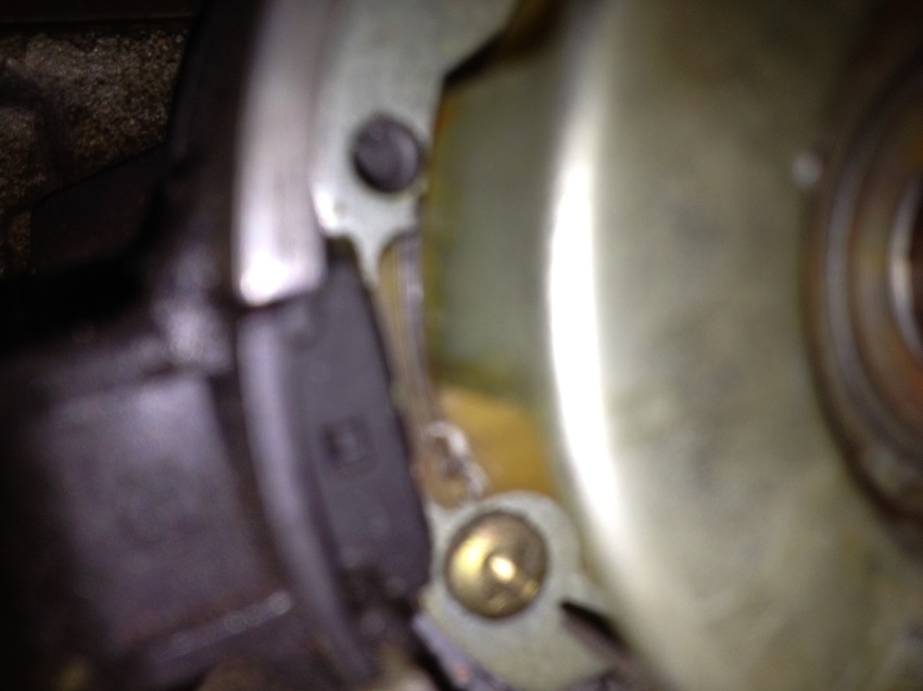

ich hatte das Problem auch. Ich habe zwar ein 1E Motor 94Ps. Aber die Zündung ist ja ähnlich. Wenn Du den Zündverteiler abnimmst, sowie den Finger und die darauf sitzende Abdeckung. Darunter befindet sich das Übel siehe Foto von meinem Fehler. Ausgetauscht und schon schnurrte er wieder. Die Platine war eingeschliffen, bzw beschädigt. Gruß Andreas

Re: VW LT springt nicht mehr an...hilfe!
