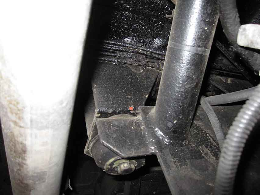

Wie aus dem Bild unten ersichtlich, ist auch eine Stückelungsverschraubung genau über dem hinteren Aufhängungspunkt des VTG.
Das dürften aber die Bremsleitungen sein, die Verschraubungen sind auch im Katalog eingezeichnet.
Das Helle links ist das Auspuff-Endrohr.
Also könnte es der Dieselrücklauf sein. Das kannst Du testen, indem Du im Stand den Motor laufen läßt. Dabei müßte es dann zu tröpfeln beginnen!
