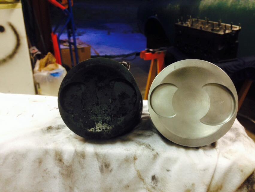

Ich hab mal ein Bild von einem Kolben von einem VW Passat, Bj. 1995 angehängt, der knapp 100.000 km nur mit Baumarktöl 15W40 gefahren wurde, - dies bei einem Ölwechselintervall alle 15.000 km.
Kolben Passat Ölkohle
Die Ölkohle setzt die Nuten der Kolbenringe zu, sodass sich diese in ihrer Beweglichkeit erheblich eingeschränkt oder sogar verhindert sind. Irgendwann fangen sie an zu klemmen und führen zu einem Kolbenklemmer oder fangen an sich in die Laufbuchsen zu fressen.

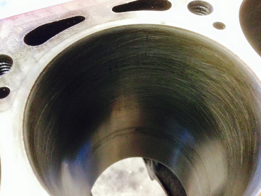

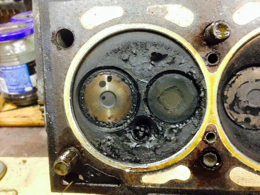

Das sieht man auch an den folgenden Bildern meines LT-Motors (Zylinder ist schon gehont, aber die Riefen sind deutlich zu erkennen), welchen ich günstig "geschossen" und gerade komplett überhole - der ist vermutlich auch nur mit Mineralöl und seltenen Ölwechseln gefahren:
Laufbuchse/Zylinder
Fazit: Mit Baumarktöl fahren im Prinzip vollkommen OK, aber Öl und Filter häufiger (so zw. 6000 - 7000 km) wechseln.
Zylinderkopf Ein- und Auslassventile
Kolben vor und nach der Reinigung

die Bilder sind ja erschreckend.

die Bilder sollten keine Angst machen! Wenn das passiert ist, ein herzliches "Sorry"! Es sollte vielmehr ein Hinweis sein was passieren kann, wenn man die Wartung des Motors schleifen lässt oder "die Mark am falschen Fleck spart". Baumarktöle sind ja auch von unterschiedlicher Qualität - 5 Liter für knapp 9,00 EUR taugen nach meiner Erfahrung ganz toll zum Einfahren von Motoren (weil sie verhältnismäßig viel "Dreck" und Abrieb aufnehmen) aber im Dauerbetrieb verkoken sie einfach zu sehr.

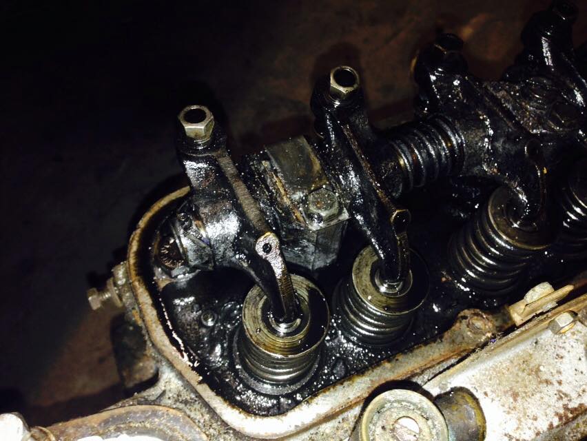

ich fahr in sämtlichen (älteren) Fahrzeugen das Castrol TWS 10W60, ist natürlich alles andere als ein Leichtlauf Öl. Der Ölverbrauch von Service zu Service ist von genau von max-min Markierung am Ölmesstab.
Also ca. 0,75-1 L auf 7500 km.
Zusätzlich gibt es alle 2 Ölwechsel ein Döschen Interflon Fin 25 (http://www.interflon.com/de/produkte/25 ... 5-additive) dazu.
Mach ich schon seit über 10 Jahren so, hab noch keine Problem mit undichten Motoren gehabt. mit dem 10W60 werden die Motoren leiser, besonders im Sommer mit den hohen Öltemparaturen.

dass ist mal ein versulzter Motor - sieht aus wie ein TDI? Das habe ich das letzte mal bei meinem '61er Taunus gesehen und selbst da war es nicht so schlimm. Das kann aber am Öl alleine nicht liegen, da war doch bestimmt auch noch Kühlwasser im Öl im Spiel?
