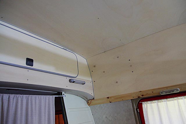

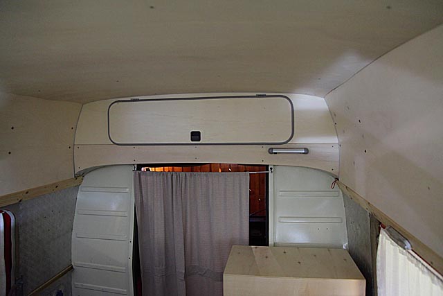

ja doch ;-)
Oben Blick nach vorn, Fahrerhausstaukasten, rechte Kante oben zeigt leichte Wölbungen und Lücken wegen fehlender Eckleiste(n) innen :oops:
Aber es war halt wie immer zu wenig Zeit und die Reise zu nah :grin:
Mittleres Bild zeigt Fußleiste, die hat oben eine Einfräsung als Aufnahme für die Verkleidungsplatten.
Unten ein Blick nach hinten mit Stückelung in der Mitte, da ist ein graues H-Profil (Reimo) eingesetzt; Die Eckkanten mit entspr. U-Profil.
Bisher hat's auch rauhe Wegverhältnisse ohne großes Geknister überstanden.
Vorteil: stabil und pflegeleicht.
Gruß Josef

Ich hab meine Verkleidungen auch so aufgebaut, dreiteilig. Das bekommt man auch noch alleine montiert.
Bei mir hab ich sie noch zusätzlich mit Fliesdecke beklebt.
Re: Hochdach-Kombi Dachhimmel anfertigen
Beitragvon Waldfahrer » Sonntag 4. Oktober 2015, 09:21
Servus Tiemo,
ja, die Teilung hängt vom Maß einer ganzen Platte ab, ist ein wenig Getüftel, bis man das verschnitt-günstigste Maß findet.
Montage geht ganz gut auch allein mit den leichten, verstellbaren Deckenstützen. Die seitlichen Platten müssen mit ziemlichem Nachdruck in Form gebracht werden.

Ich mag Holz eigentlich auch. Der Punkt war nur, dass eine Holzoberfläche halt doch relativ leicht unansehnlich wird, wenn der LT mal als Transporter für Sperrgut missbraucht wird. Textilien kaschieren kleine Macken da irgendwie besser.
