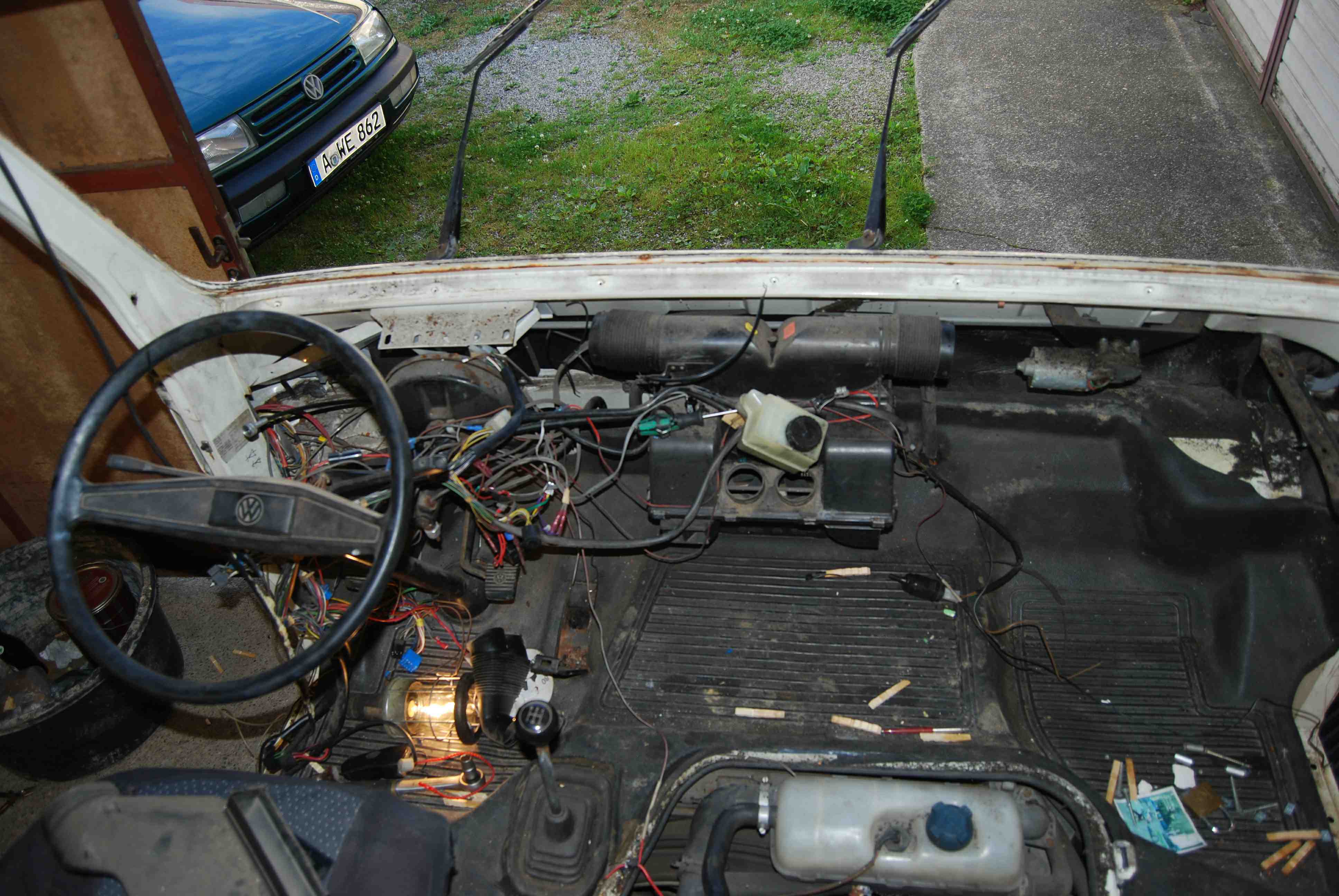

Beitragvon aaron82 » Donnerstag 14. Juli 2016, 22:25
Die Halle
Die Halle

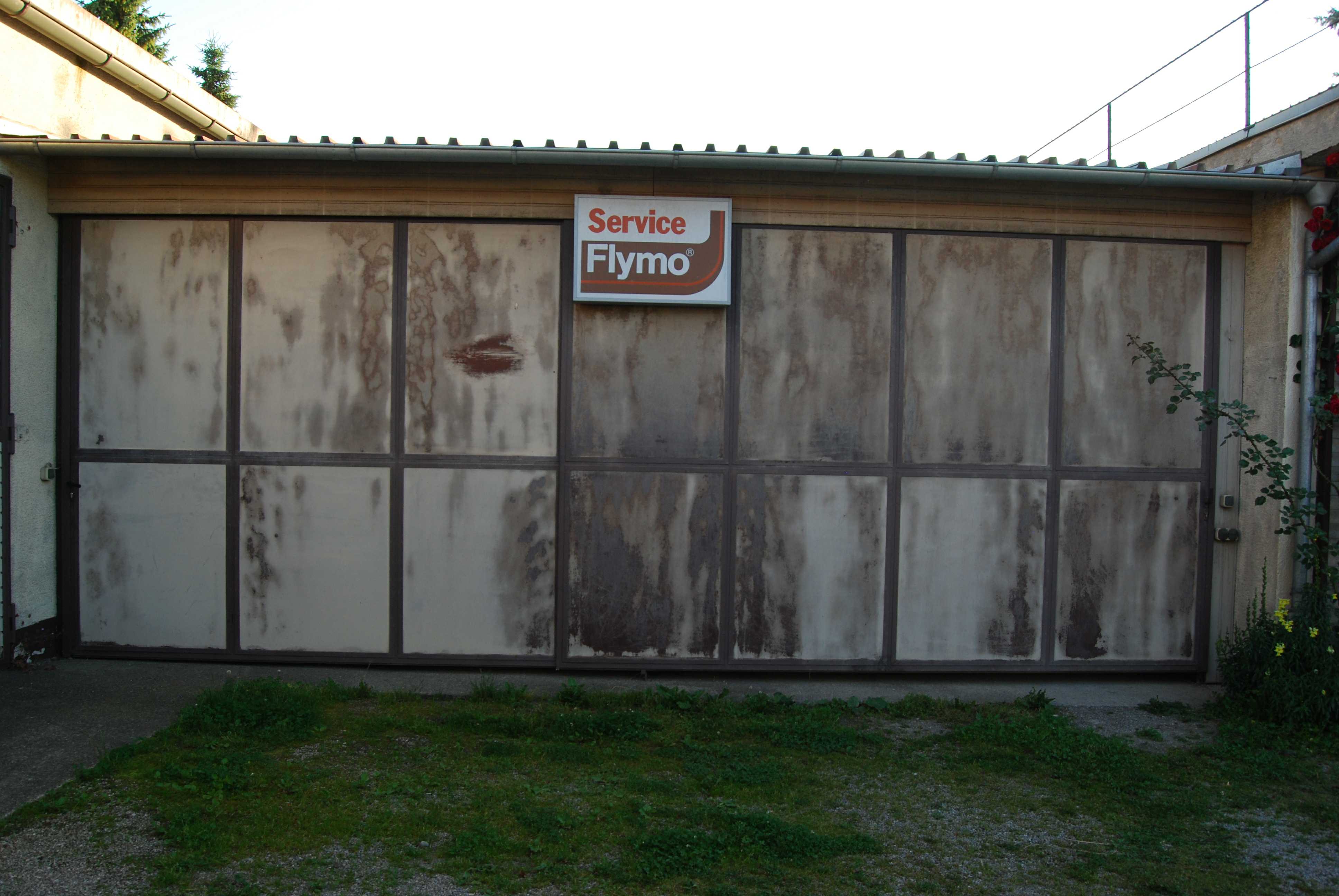

Hallo leute, lange ist es her und ihr werdet es wohl kaum glauben aber das Projekt lebt noch,im neuen zuhause Halle 9,5 auf 8,5 meter.
Das schweißen hab ich in der Zwischenzeit auch einigermaßen gelernt.

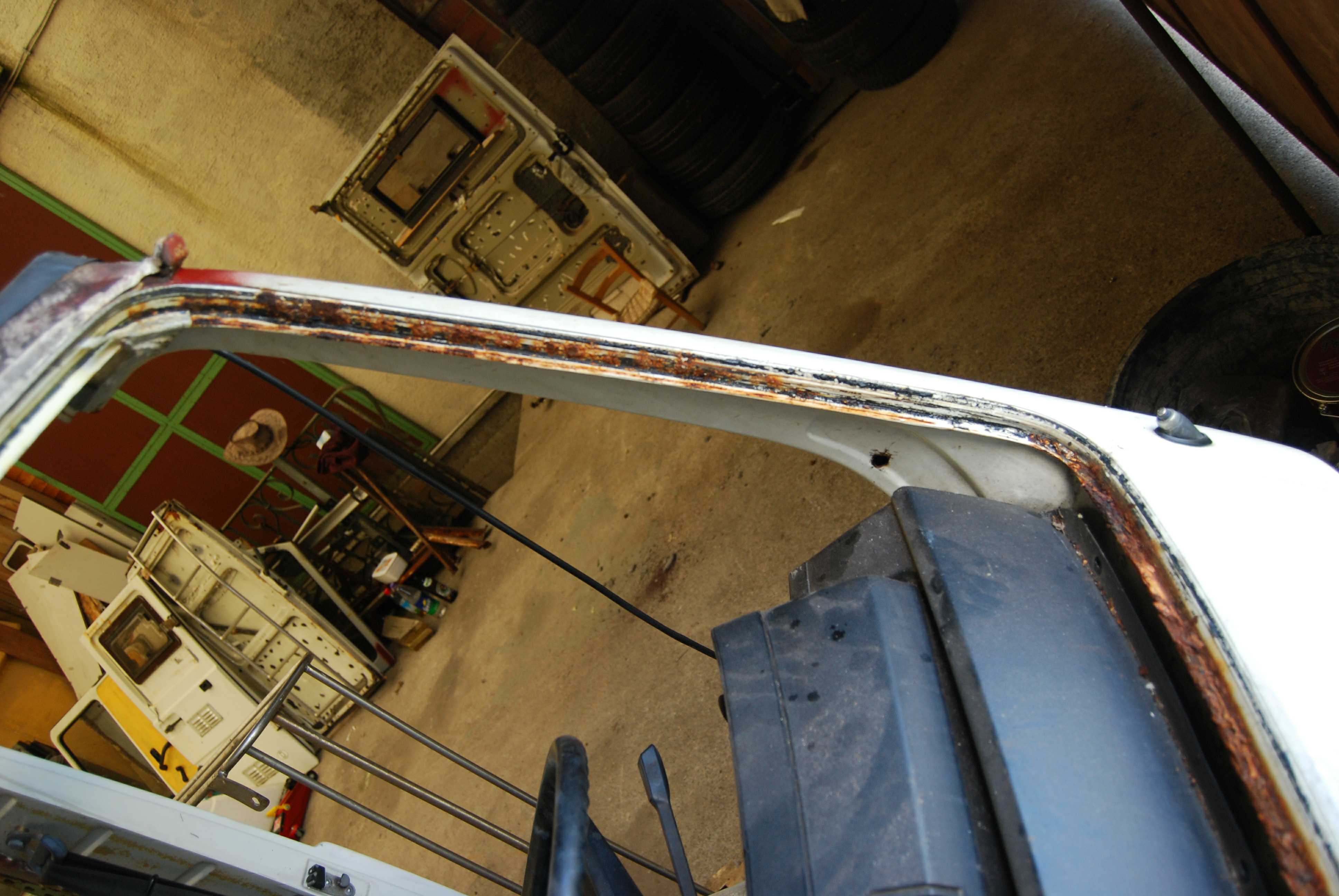

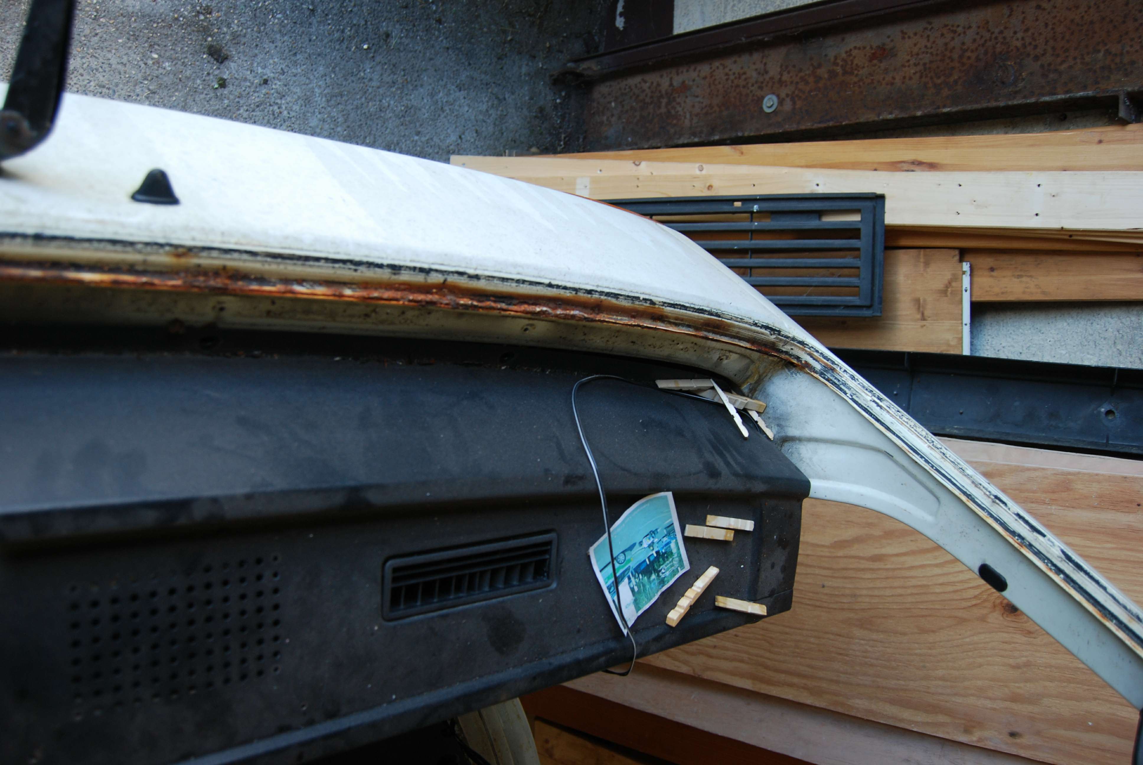

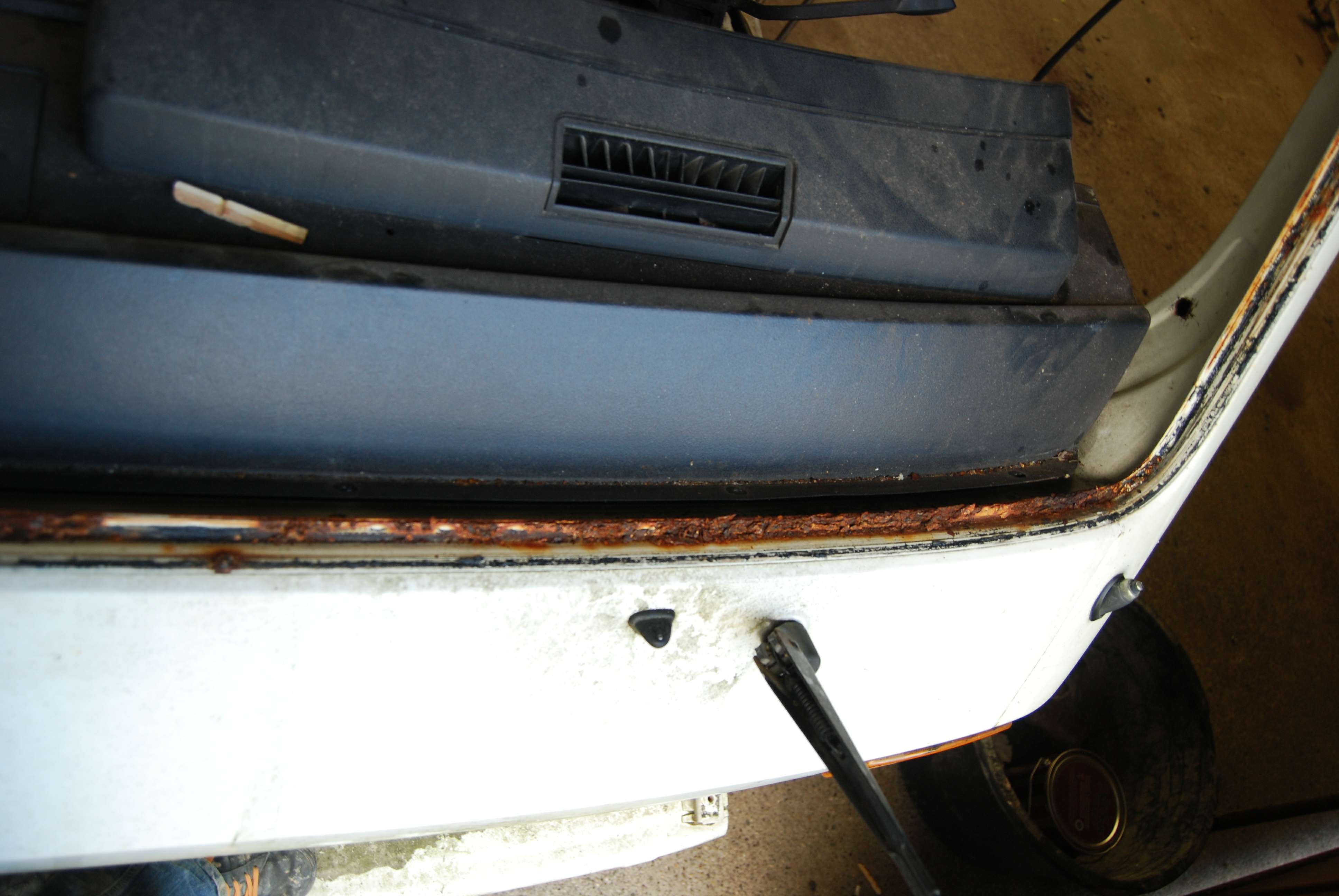

ich hab heute mal Windschutzscheibe und Armaturenbrett ausgebaut, schaut viel besser aus als ich vermutet hatte zwar einiges an rost aber keine Durchrostungen.
ich bekomme die Bilder hier nicht in ein ordentliches Format sorry werde das morgen nochmals versuchen.
Gruß Aaron
