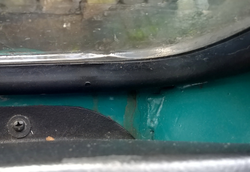

jetzt gehe ich endlich auch das Problem mit der nassen Bodenmatte beim Beifahrer an.
Bislang habe ich trotz intensiver Wasserschlauchbehandlung des Blinkers und der Windschutzscheibe keinen Wassereintritt auslösen können...
In der Ecke unter der Windschutzscheibe ist zwar eine alte trockene Wasserspur (siehe Bild), aber die kann vielleicht auch von Kondenswasser von der Innenseite kommen????
Scheibenwaschwasserbehälter ist voll und auch kein Leck zu finden...
Welche sonstigen Quellen können es denn noch sein???
Viele Grüße aus der Schwiiiez
Trockene alte Spur bei Windschutzscheibe

wenn es Kondenswasser wäre, hättest Du auch Wasserspuren über den Gummi innen. Der Scheibengummi umschliest ja einen Blechsteg und der wird an dieser Stelle zerbröselt sein. Gehe doch mal von aussen mit einer Plastikspachtel unter den Gummi und hebe die Lippe an, dann kannst Du evtl. schon erkennen was Sache ist.
Wenn im Frontblech schon ein Loch wäre, müsstest Du auch Wasserspuren auf der Innenseite hinterm Armaturenbrett runterkommen sehen.
Wenn's nur der Steg ist, lässt sich das gut reparieren, aber die Scheibe muss auf jeden Fall raus. Man kann einen Blechstreifen in der Form schneiden, und diesen dort hartgelötet anbringen. Anschliessend verzinnen, und dort gibt es keine Probleme mehr. an diesen Stellen ist so viel Struktur im Blech, sprich Abkantungen, und mehrere Lagen Blech, sodass man sich wenig Gedanken über Verzug beim Löten machen muss, wenn man nicht alles gerade zum Glühen bringt...

Du hast das Standard-Problem eines jeden LT's. Löcher im Scheibenrahmen. Der einzige Weg ist, die Scheibe raus zu nehmen, den ganzen Schaden dann zu begutachten und dann neue Bleche rein, bzw. löten wie Micha es beschreibt.

tja, unter der Dichtung ist Wasser... der Steg, soweit ich das von der Innenseite her beurteilen kann ist aber (noch?) OK...
Dann muss ja das Wasser irgendwo hinter die Dichtung laufen?
Trocknen und irgendwie abdichten/verkleben geht wohl dann nicht...? :-x

Die Dichtung ist nicht unbedingt 100% dicht. Wasser kann oben und an den Seiten unter den Gummi gelangen und dann verdeckt in der Sicke nach unten laufen, vor allem, wenn die Dichtung schon verhärtet ist.
Man kann dann mit einer dauerflüssigen, zähen Butylmasse unterspritzen, die den Raum ausfüllt.
Was genau Sache ist, siehst du aber erst nach Entnehmen der Scheibe.
