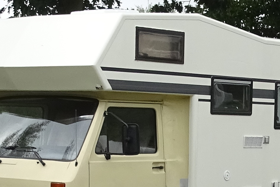

Liebe Leute,
Ich habe ein Dilemna. Das GFK-Dach von unserem Sven Hedin ist ganz Matt. Soll ich es Polieren und Waxen lassen oder Lackieren in eine nette Farbe? Wer hat eine Idee?
Paul

Hi Paul,
das kommt auf den Zustand des Daches an... GFK hat außen eine dünne Schicht "Gelcoat" (das ist Harz ohne Verstärkungsfasern) und erst darunter mit Glasfasern verstärkte Schichten.
So lange die Gelcoatschicht nicht "durch" ist, genügt reinigen und polieren. Dazu aber ein für GFK ausgelegtes Poliermittel verwenden, bekommst Du auch bei Bootshändlern.
Ist die Gelcoatschicht durch (erkennt man daran, dass einzelne Glasfäden aus der Oberfläche gucken,- sieht aus wie ein graues Fliess) muss das Dach lackiert werden. Machst Du das nicht, wird das Dach immer mehr und schneller grau werden.

Beitragvon Camperaar » Dienstag 16. Februar 2016, 15:19
Hallo Leute,
Danke schön für die Antworte. Mein Dach ist matt aber noch 'glatt', also die Gelcoat wäre gut sein. Ich werde das Dach polieren lassen durch einen Bootpfleger. Ich habe nicht die Illusion das der Alte wieder glanzt wie in 1983, aber versuchen kann mann es immer, oder?
Paul
