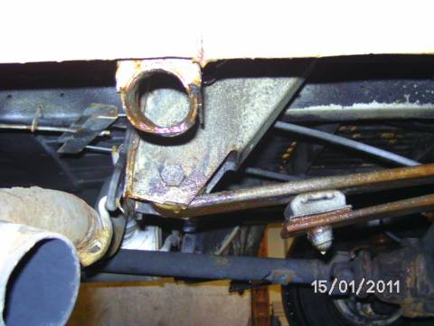

Hallo =)ich hab ein Problem und zwar wie im LT Wiki beschrieben haben sie in der Werkstatt einmal die Wagenheber aufnahmepunkte zum aufbocken verwendet.Diese sind jetzt durchgebogen wie auf dem Bild. Hab gesehn das man es mit einem Kegel reparieren kann. Hat sich hier schon wer so einen gebaut der im Raum wien wohnt? würde in mir gerne ausborgen bzw würde sich jemand (natürlich gegen entlohnung) antuen das er in mir schickt wenn er zu weit von mir entfehrnt ist? ich würde ihn dann unbeschädigt wieder zurück schicken. hätte auch ne ander idee zum reparieren: einen Schraubstock auf dem rohr ansetzen und zu ziehen so das sich das rohr wieder nach unten auswölbt? was meint ihr dazu?

Was ich in einem solchen Fall schon gemacht habe, ein stabiles, etwas dünneres Rohr (dickwandiges Eisenwasserrohr) mit ca. 1m Länge Stückchen für Stückchen in die Aufnahme schieben und dabei herum leiern, sodass sie sich wieder aufweitet.
Danach noch was gegen Rost tun, wo man hinkommt, Farbe mit dem Pinsel, danach, wo man nicht hinkommt, Fett aus einer Dose mit Sprühsonde.
