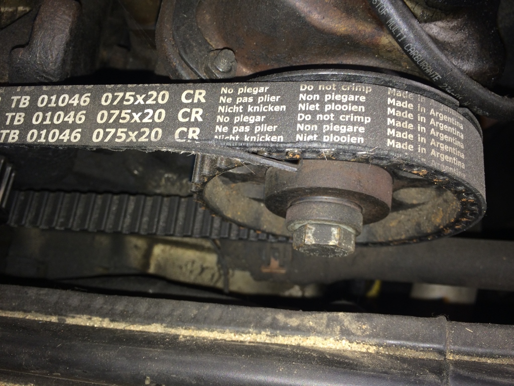

Der Riemen is auch schon wieder in' Popo nach 3 Jahren (damals bei Marcus im Westerwald gewechselt zusammen mit der Litanei vornerum):

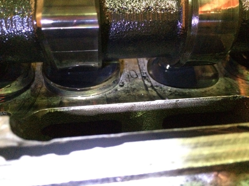

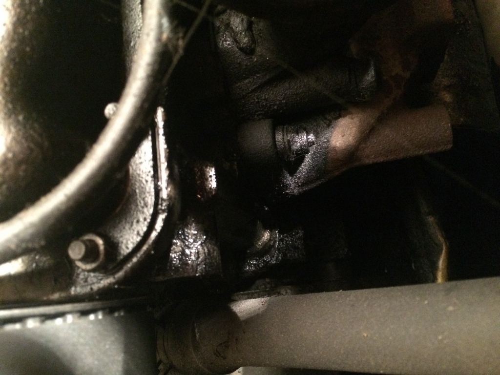

Und die Ventildeckeldichtung sifft alles voll.

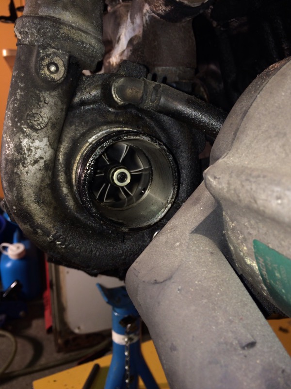

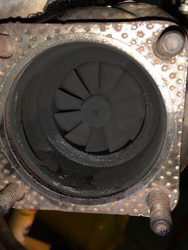

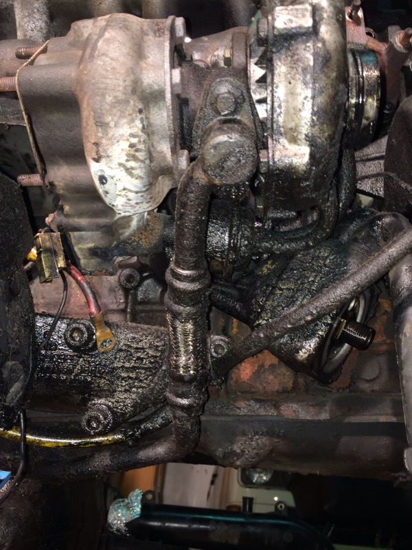

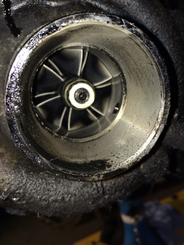

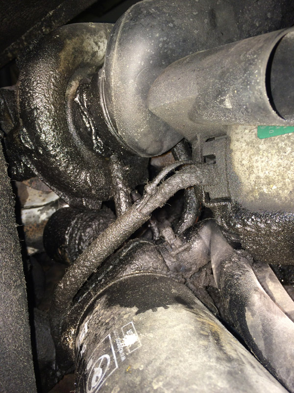

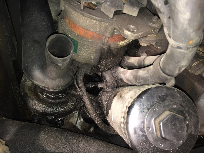

Dazu kommt noch, dass es irgendwo am Abgas drückt- auf jeden Fall versprüht der Turbo ordentlich oder täusch ich mich da?
IMG_5507 (1024x768).jpg (428.13 KiB) 9794-mal betrachtet
IMG_5502 (1024x768).jpg (480.62 KiB) 9794-mal betrachtet
... ich weiss gar nicht genau, was man auf den Bildern genau sieht :-/
Wenn der Riemen nicht aufgrund Verölung kaputt geht, dann wurde ihm mechanische Gewalt angetan. Es sieht fast aus, als habe er mal versucht, abzulaufen und wurde dann vom Führungsbord des Riemenrades aufgeschlitzt, oder sei mit der Riemenabdeckung (vielleicht ist die Version aus Blech verbaut und hat einen Riss oder ist eingedellt?) in Kontakt gekommen. Hier wäre zu prüfen, ob die Riemenräder fluchten oder der Riemen schräg laufen muss (lockere Schrauben an der ESP oder schief angeschraubte Konsole am Motorblock) oder ob irgendetwas schleift.

Robert Sommer hat geschrieben:Und die Ventildeckeldichtung sifft alles voll.
Ist nicht gesagt, dass das Öl vom TUrbolader kommt, das kann auch vom Ventildeckel sein.
Ventildeckel auf Verzug prüfen, ggf. richten/ersetzen. Darauf achten, dass alle Schraubbolzen bis zum Bund eingeschraubt sind (am besten demontieren, säubern und mit Gewindekleber mittelfest wieder bis zum Bund eindrehen). Dichtflächen säubern, leicht mit (neuem) Motoröl bestreichen. Neue Gummidichtung (nicht Kork, die können nicht so viel Unebenheit überbrücken und sind nur einmal verwendbar) verwenden. Deckel mit der neuen Dichtung aufsetzen, zurecht wackeln, bis sie ordentlich sitzt und dann die Muttern mit dem vorgesehenen Moment über Kreuz (Reihenfolge wie Zylinderkopfschrauben) anziehen. Sollte dann dicht sein...
Auf den Bildern sieht man den Turbolader und seine Ölzufuhr. Natürlich kann die an der Verschraubung auch undicht sein.

tiemo hat geschrieben:[...] oder sei mit der Riemenabdeckung (vielleicht ist die Version aus Blech verbaut und hat einen Riss oder ist eingedellt?) in Kontakt gekommen. Hier wäre zu prüfen, ob die Riemenräder fluchten oder der Riemen schräg laufen muss (lockere Schrauben an der ESP oder schief angeschraubte Konsole am Motorblock) oder ob irgendetwas schleift.
Eine trockene Pumpe dichtet man nicht ab, wenn man nicht gerade seinen LT für eine Weltreise fit macht, auf der es keine Reparaturmöglichkeiten gibt. Die würde ich, wie sie ist, dran lassen, sonst muss ja auch alles neu eingestellt werden. Ausnahme wäre, wenn bei der Suche nach der Ursache für den defekten Riemen da was entsprechendes gefunden würde und der Riemen und die Pumpe sowieso abgebaut werden müsste.
Abdeckung gibt's auf der Seite gar nicht. Die Ritzen am Riemen hab ich schonmal bearbeitet. Ging ganz klein los, Exzess mit Teppichmesser sehr fein abgeschnitten. Tendenz: wird schlimmer. Wie prüft man die Flucht der Räder? Sollte man den Riemen denn dann nicht auch wechseln, selbst wenn die Pumpe dranbliebe, weil korrekt angeschraubt?

tiemo hat geschrieben:Auf den Bildern sieht man den Turbolader und seine Ölzufuhr. Natürlich kann die an der Verschraubung auch undicht sein.
Und dafür gibt es diese Kupferring-Dichtsets (schonmal in 'nem anderen Thread gelesen)?

Robert Sommer hat geschrieben:Abdeckung gibt's auf der Seite gar nicht. Die Ritzen am Riemen hab ich schonmal bearbeitet. Ging ganz klein los, Exzess mit Teppichmesser sehr fein abgeschnitten. Tendenz: wird schlimmer. Wie prüft man die Flucht der Räder? Sollte man den Riemen denn dann nicht auch wechseln, selbst wenn die Pumpe dranbliebe, weil korrekt angeschraubt?
Irgendwas muss doch da los sein, von selbst gehen die Riemen nicht einfach so schnell kaputt? Viele hintere Zahnriemen "überleben" ja mehrere Wechsel des wirkich sicherheitsrelevanten vorderen Riemens. Wenn der Zerfall weiter geht, würde ich den Riemen dann halt tauschen. Dann muss aber natürlich die Riemenspannung und der Förderbeginn neu eingestellt werden, damit der Motor vernünftig läuft.
Die Flucht der Riemenscheiben ist eigentlich gegeben, wenn die Konsole ohne eingeklemmten Dreck mit dem vorgeschriebenen Moment am Motor, und die ESP ebenso mit allen 4 Schrauben an der Konsole befestigt ist. Das sind so massive Teile, dass man nicht davon ausgehen muss, dass da was verbogen sein könnte, wenn nicht gerade der Motor in der Werkstatt vom Kran gefallen ist. Selbst dann reißen die Gussteile eher als dass sich eine nennenswerte Verformung ergibt.
Guck mal, ob alle Schrauben dran und fest sind. Und schau vielleicht mal, ob in deiner Motorhaube sich vielleicht was gelöst hat, das in den Riementrieb geraten sein könnte. Die Riemenabdeckung hat schon einen Sinn, ich würde mir an deiner Stelle wieder eine besorgen. Demnächst hast du ja zwei Motoren, an dem anderen ist sicher eine dran, und die passt auch beim Turbodiesel.
Robert Sommer hat geschrieben:Und dafür gibt es diese Kupferring-Dichtsets (schonmal in 'nem anderen Thread gelesen)?
Ja, die Kupfferringe sind für die obere Leitung, den Ölvorlauf. Der Rücklauf hat eine Papierdichtung am Lader. Allerdings, so vergammelt, wie das da aussieht, würde ich dem Lader mal ein paar neue Ölleitungen zukommen lassen. Die werden im Betrieb von über 100°C heißem Öl durchflossen, und wenn der Zulaufschlauch zu quillt, dann ist der Lader hin. Wenn der Ablaufschlauch zuquillt, dann beginnt der Lader Öl zu fressen, weil sich im Innern mehr Öldruck aufbaut, als die Dichtungen vertragen. Normal kommt man da ja superbescheiden hin, aber du hast den Motor ja dann auf dem Präsentierteller...
Die neuen Ölleitungen müssen auch wieder gute Qualität sein. Keine Ahnung, ob VW sowas noch hat. Hydraulikfirmen können dir welche anfertigen, aber du musst drauf achten, dass hitzefeste Schläuche verwendet werden. Die normalerweise verwendeten Schläuche sind zwar super hochdruckfest, aber selten sonderlich temperaturfest. Wenn so ein Schlauch platzt, liegt dein Öl auf der Straße, und du vielleicht im Graben, wenn es in einer Kurve noch unter die Hinterräder gekommen ist. Und wir brauchen hier ja jeden LT-Fahrer ;-)
Nach Arbeiten an der Ölversorgung den Lader immer erst durch die Öffnung der Vorlaufleitung mit sauberem Öl befüllen.

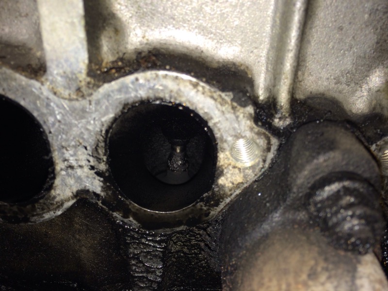

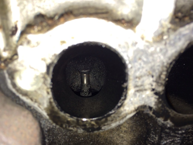

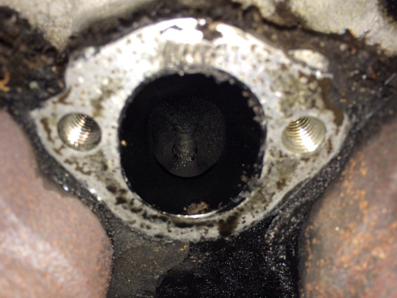

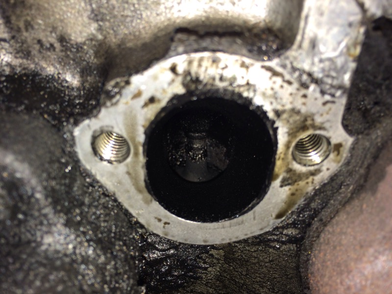

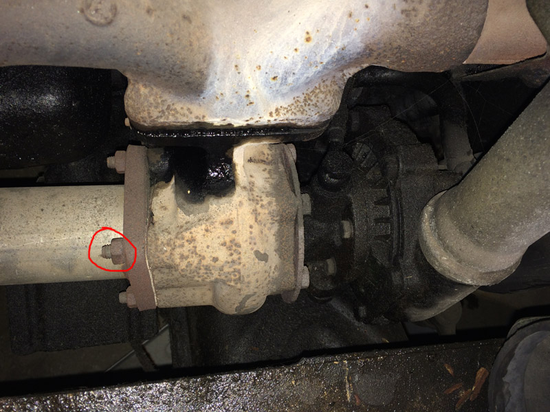

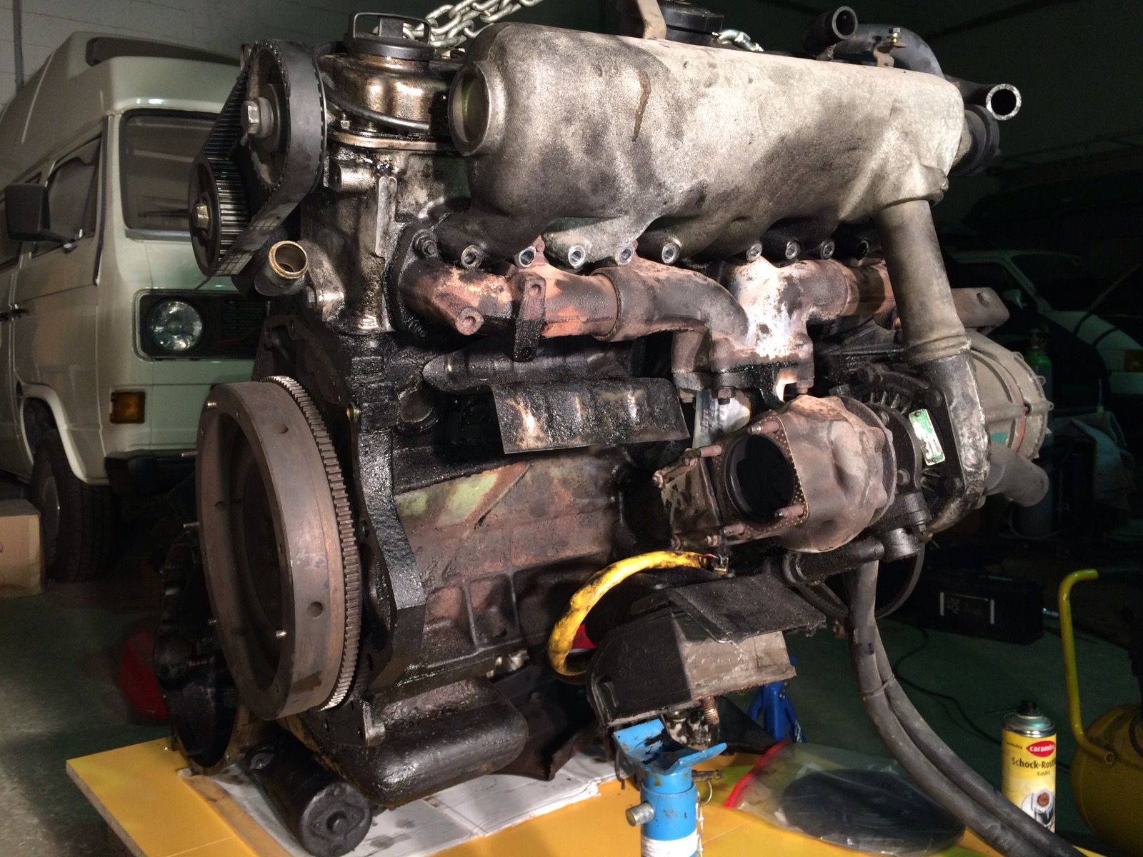

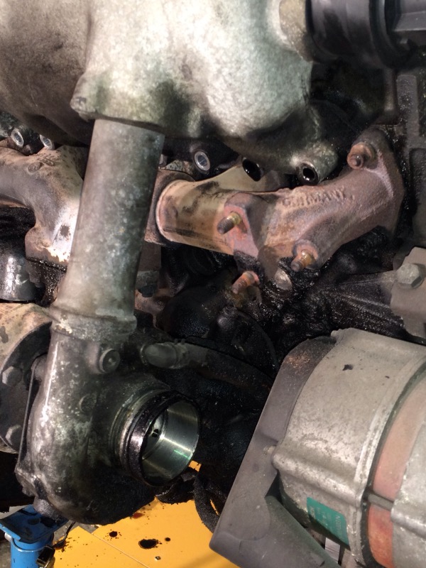

Hab gestern weitergemacht und mich beim Abschrauben der oberen beiden Schrauben vom Auspuff fast umgebracht (und heute harten Muskelkater im Latissimus). Die eine Schraube (zum Glück die, an die ich ordentlich rangekommen bin!!!), hat sich mit SEHR viel Rostlöser extrem hart bitten lassen! Zum Glück habe ich entgegen meiner Natur Geduld walten lassen, sonst hätte ich wahrscheinlich den Bolzen abgerissen (da wird hier vor gewarnt...)
Die andere Schraube war nett zu mir, aber Schmerzen hab ich trotzdem :KRANK:
  • Trifft hier auch die Empfehlung zu, aufgrund thermischer Belastung was zu tauschen?

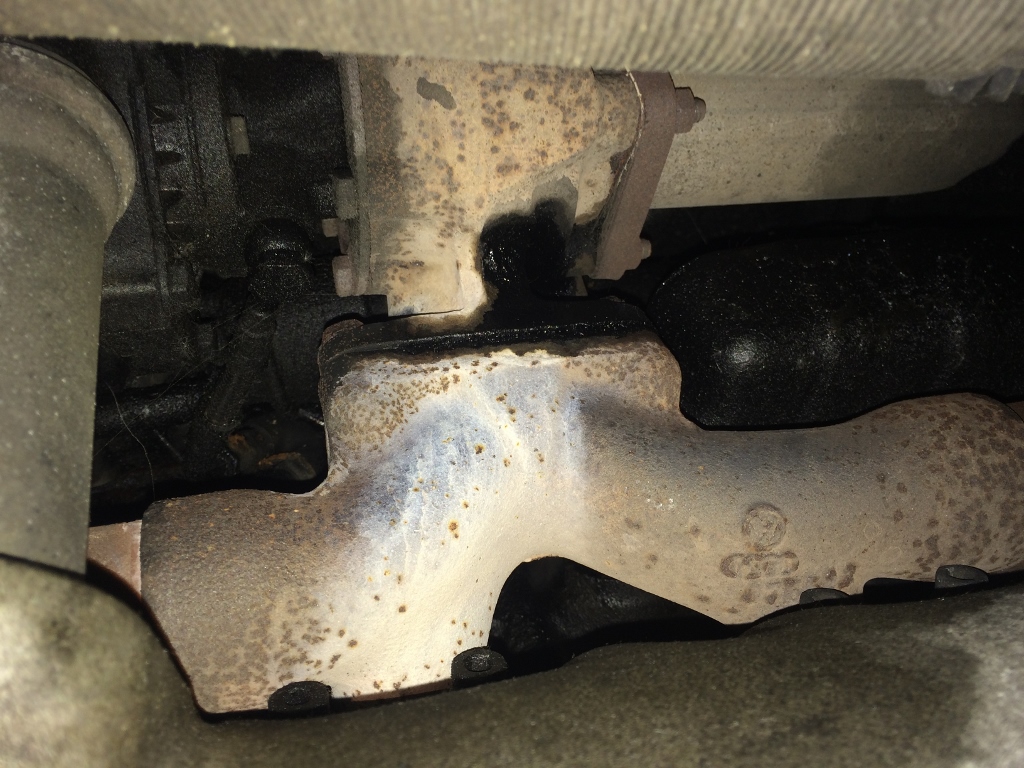

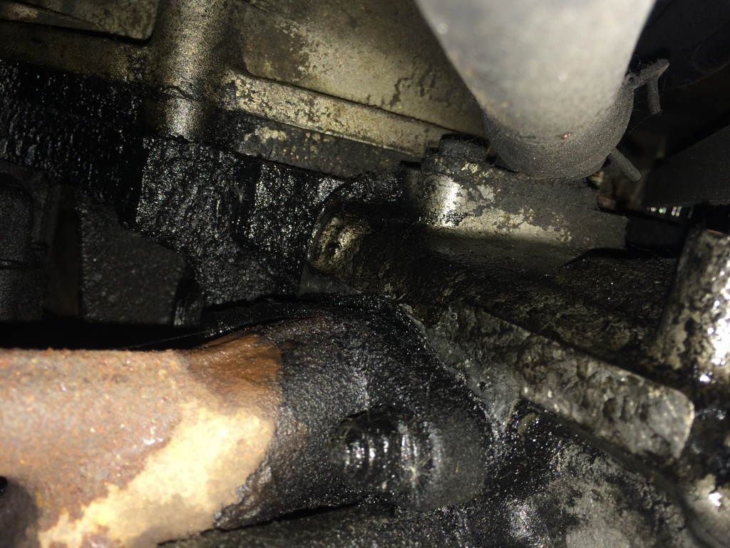

  • Und das da am Abgaskrümmer(?), das schwarze da, wie kommt das da hin? Ich find zu den Themen hier und drüben nix- Dichtung tauschen und gut?

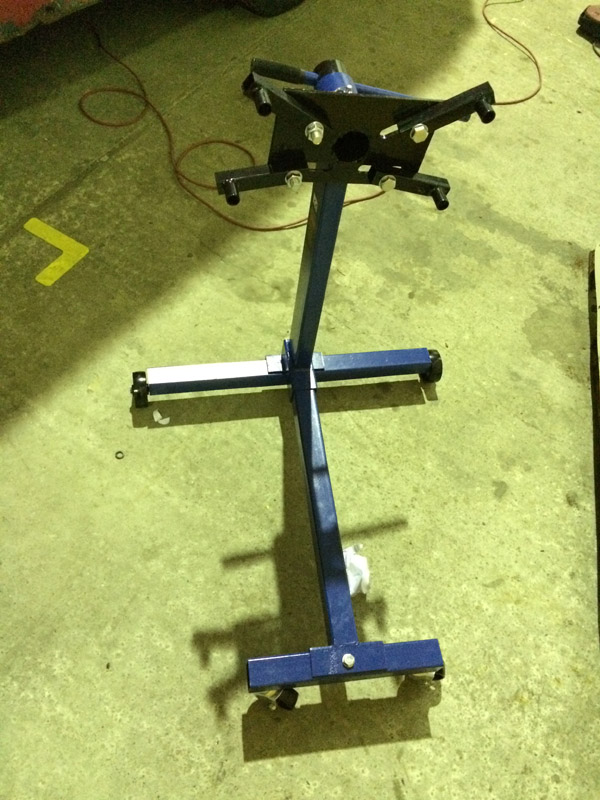

Und das hier:
Ist eine 1000lbs-Version. Was wiegt der DV mit Flüssigkeitsresten? Kann der da dranhängen?

Robert Sommer hat geschrieben:Und das da am Abgaskrümmer(?), das schwarze da, wie kommt das da hin? Ich find zu den Themen hier und drüben nix- Dichtung tauschen und gut?
Das sieht aus wie Motoröl, oder? Aus dem Abgas wird es, wegen der dort herrschenden Temperaturen, eher nicht kommen. Es könnte aber eine der Ölleitung vom/zum Lader undicht sein oder der Ölfilterhalter, so das dort ein Sprühnebel entsteht. Oder es kommt von oben. Das lässt sich halt nur vor Ort klären, am besten im Betrieb, indem man den Schmodder wegmacht und dann schaut, von wo er nachläuft.
Am Übergang vom Krümmer zum Lader ist normalerweise keine Dichtung verbaut am LT. Für andere VAG-Motoren gibt es sie aber passend, und es könnte auch sinnvoll sein.

Robert Sommer hat geschrieben:Ist eine 1000lbs-Version. Was wiegt der DV mit Flüssigkeitsresten? Kann der da dranhängen?
Der Motor wiegt laut Prospekt etwas mehr als 200kg. Das packt der kleine Motorhalter. Ein Problem ist allerdings, dass er eher auf die Blocklänge von 4-Zylindermotoren ausgelegt ist, daher ist der Schwerpunkt ziemlich nahe an den eng beieinander stehenden Vorderrädern und die Geschichte entsprechend kippelig. Also. starten kann man den Motor in dieser Aufspannung nicht, und zum Schrauben muss man zusätzliche Maßnahmen gegen Umkippen treffen. Außerdem reichen die mitgelieferten Befestigungen nicht für den Motor mit montiertem Schwungrad, dafür muss man sich aus Profil eine Verlängerung für die 4 Hülsen machen und braucht dann entsprechend längere Haltegewinde. Kann man aber mit Material aus dem Baumarkt (4 Stückchen Stahlvierkant 25x2mm, 70mm lang, M12 Gewindestangen mit 12 Muttern, 4 Stopmuttern) machen.
Wenn der Motor gegen Kippen zur Seite gesichert werden soll, muss man weitere Profile anschrauben, die sich gegen den Boden abstützen, Gewinde sind ja genug vorhanden. Am besten so, dass zum BOden dann noch 3...4cm Platz sind, und da dann Holzstücke unterlegen, wenn der Wagen nicht gerollt werden soll.

tiemo hat geschrieben:Am Übergang vom Krümmer zum Lader ist normalerweise keine Dichtung verbaut am LT. Für andere VAG-Motoren gibt es sie aber passend, und es könnte auch sinnvoll sein.
Aber am Übergang zum Abgasrohr ist 'ne Dichtung... :)

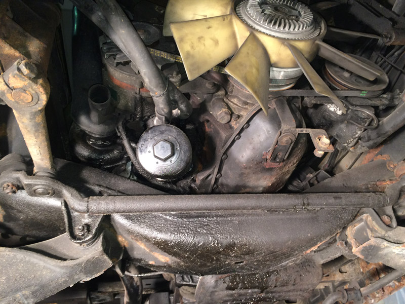

Ich hab hier noch so Bilder von unten (muss das so, dass die Schläuche zum Ölfilter von der Lima abgeknickt sind, oder kann man die auch anders verlegen?):

Robert Sommer hat geschrieben:Ich hab hier noch so Bilder von unten (muss das so, dass die Schläuche zum Ölfilter von der Lima abgeknickt sind, oder kann man die auch anders verlegen?):
Nein, das soll natürlich nicht so sein. Ich vermute, jemand hat den Ölkühler falschrum verbaut, man könnte ihn 90° drehen, da ist Platz. So wie die Schläuche geknickt sind, läuft da nicht viel Wasser, das heißt, der Kühler hat kaum Wirkung.
Nebenbei bemerkt: Wenn der Motor raus ist, würde ich all die Roststellen mal überarbeiten, Ölwanne und so. Ärgerlich, wenn die durchrostet. Genauso Getriebedeckel und DIfferentialdeckel. Das sind alles "wichtige" Teile, die man nicht mehr leicht bekommt, was man aber erst bei ihrer Undichtigkeit bemerkt.
Re: Motorumzug- Detailfragen im Zuge dessen (Sauger -> Turbo
Beitragvon Robert Sommer » Donnerstag 17. März 2016, 15:45
tiemo hat geschrieben:Nein, das soll natürlich nicht so sein. Ich vermute, jemand hat den Ölkühler falschrum verbaut, man könnte ihn 90° drehen, da ist Platz. So wie die Schläuche geknickt sind, läuft da nicht viel Wasser, das heißt, der Kühler hat kaum Wirkung.
Falsch verbaut? Ach so, ich kann den Kühler in der Längsachse des Ölfilters 90 im Uhrzeigersinn drehen- so?!

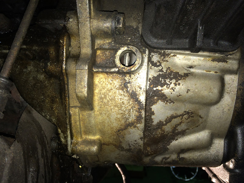

Apropos Getriebe: muss das Peephole da offen sein? Was soll ich denn da während der Fahrt sehen können?
Mit Sicherheit werde ich mich all den exponierten Teilen nach Ausbau nochmal korrosionspräventiv widmen- ich hab Owatrol, Brantho nitrofest und bald auch noch 'ne Dose 3in1, das soll an den Achsteilen und drumherum landen. Weiss gerade nicht, wie's diesbezüglich an Frida aussieht.

Beitragvon Robert Sommer » Montag 21. März 2016, 00:41

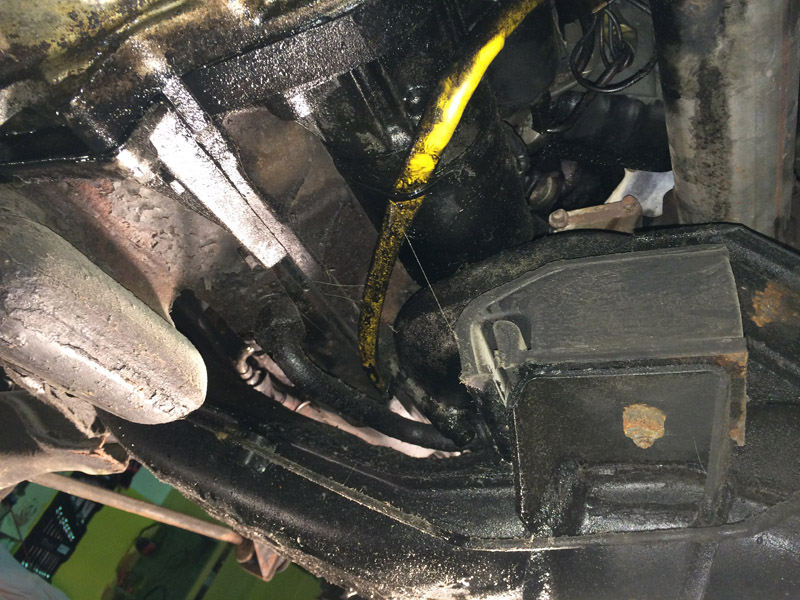

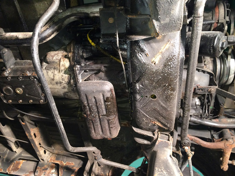

So, weiter geht's. Heute 12h Hallenterror...
Aber die Dame war anwesend und hat die harten Schläge abgefedert.
Anbei der Schadensbericht als Bilderserie.
Deep Diesel Horizont:
Anbauteile 2
Anbauteile 2
Einfach alles vollgeschmockt...
Anbauteile 3

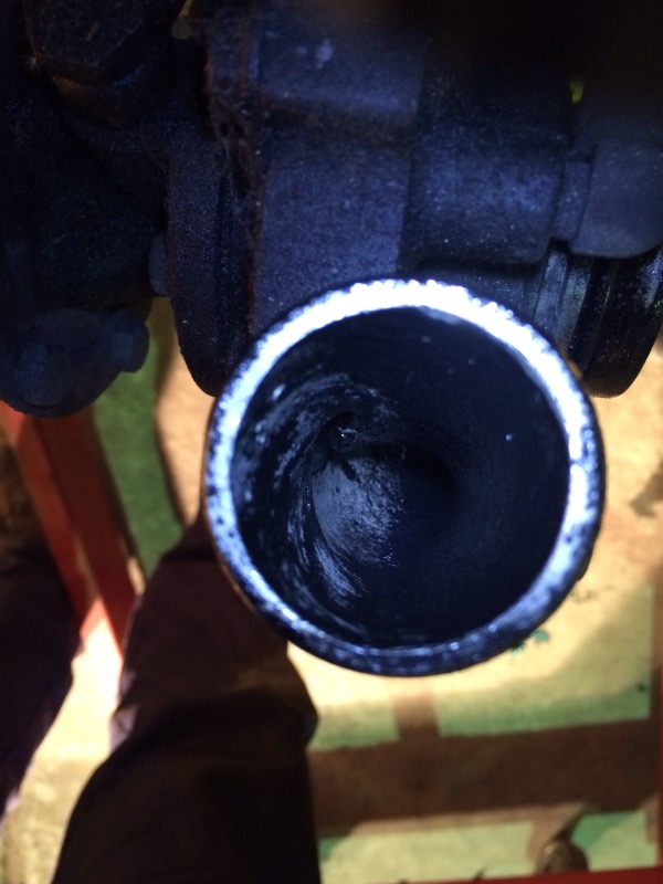

Die äußeren Schrauben der Ansaugbrücke waren zügeölt, der Rest ging. Im Rohr vom Turbolader zur Ansaugbrücke fand sich dann Öl.
Turbolader
Der Lader bekommt Öl (innen zu sehen)
Turbolader close
Spiral-förmiges Strömungsbild. Rechte Seite vom Kanal zugeölt und -gekokt. Weiter unten mittig fast trocken, links oben "angespritzt"...
Turbolader Zentrifuge
Turbo Abgas
Wenn ich das richtig verstehe ist der Turbo im Popo? Oder kann man da was mit neuen Öldruckleitungen richten?
Ölabscheider (keine Bilder) hat wohl auch'n Problem, da isses an der Dichtung zum Ventildeckel versifft und es kommt Öl zum Plastikteil vor der Ansaigbrücke. Luftfilter ist trocken.

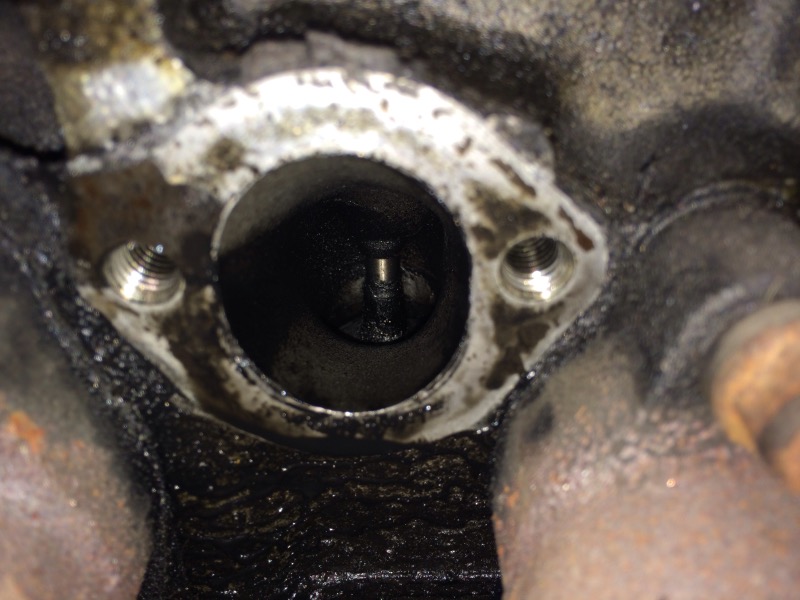

Ansaugbrücke innen teils verkokt

Beitragvon Robert Sommer » Montag 21. März 2016, 01:02

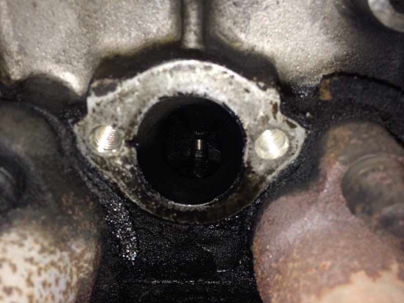

Motor frei:
Die verkokte Ansaugbrücke wäre mit Ofenreiniger in den Griff zu kriegen wurde mir gesagt.
Wie verhält sich das mit den Ventilen? Heißt das: neuer Zylinderkopf?
(Teilweise vielleicht doppelt geknipst, aber grundsätzlich ziemlich pekig alles):
Hydrostössel(?), wie ist hier das Bild- kann ich nicht einschätzen:
Alles in allem:
Kann ich an dem Motor recht fix und kostengünstig noch ein paar trockene Jahre rausholen, oder ist die Differenz zu nem weniger inkontinenten Motor zu gering und es lohnt sich eher nach Austausch umzusehen?
Komischerweise springt die Mühle immer klaglos an, Rauchbild soweit okay, kein Leistungsverlust, Ölverbrauch jetzt nicht exorbitant (1-2l auf 1000km), Anbauteile scheinen soweit auch alle okay (bis auf den Turbo).
Beitragvon Herbert Kozuschnik » Montag 21. März 2016, 10:02
Hi Robert,
der Ölverbrauch ist zwar nicht "exorbitant", aber doch deutlich...: meiner (DV 214tkm) braucht so etwa 1l auf 3-4tkm.
Ob ich den Motor zerlege würde ich anhand des Kompressionsdrucks entscheiden. So lange der "im grünen Bereich" ist gilt bei mir "never change a running system" ;-)
Was ich bei ausgebautem Motor aber immer machen würde: Ölwanne ab, Schlamm entfernen und einen Blick auf die Pleuellager werfen.
Wegen des Ölverbrauchs wäre für mich (sofern die Kompression OK ist!) das Ventil der Entlüftung der erste Kandidat den ich überprüfen würde, das viele Öl an und vor der Saugseite des Turbo's sprechen für diese "Ölquelle".
Der Lader sieht an den Flügeln erst mal nicht beschädigt aus, soo defekt scheint mir der erst mal nicht. Eigentlich sollte es auch möglich sein den neu zu lagern. Ob Du das gleich machst (machen lässt) hängt von der "Kriegskasse" ab... ;-)
Gruß Herbert
Beitragvon tiemo » Montag 21. März 2016, 11:08
Hallo Robert!
Robert Sommer hat geschrieben:Die verkokte Ansaugbrücke wäre mit Ofenreiniger in den Griff zu kriegen wurde mir gesagt.
Nach langer Laufzeit ist das völlig normal, dass in der Ansaugbrücke Ölverkrustungen sind. Das Öl kommt aus der Kurbelgehäuseentlüftung, die Kruste entsteht mit Staub. Da sollte allerdings nicht allzuviel von vorhanden sein, daher auch mal den Ansaugtrakt auf Dichtheit kontrollieren, neuen Luftfilter usw. wirst du eh machen.
Robert Sommer hat geschrieben:Hydrostössel(?), wie ist hier das Bild- kann ich nicht einschätzen:
Nach Bild und Augenschein kann man die kaum beurteilen. An der Nockenwelle sieht man, dass sie gelaufen ist, aber nichts dramatisches. Solange die Hydros nicht nach dem Anlassen immer länger klappern, kann man die drin lassen. Es gibt den Test, sie mit einem Holzstück runter zu drücken, es darf dabei kein sichtbares Spiel entstehen. Genaue Werte stehen im Wiki, man kann versuchen, mit der Fühlerblattlehre dazwischen zu kommen.
Robert Sommer hat geschrieben:Kann ich an dem Motor recht fix und kostengünstig noch ein paar trockene Jahre rausholen, oder ist die Differenz zu nem weniger inkontinenten Motor zu gering und es lohnt sich eher nach Austausch umzusehen?
Wie Herbert schon sagte, da ist ein nennenswerter Ölverlust. Vermehrt wird Öl aus der Kurbelgehäuseentlüftung abgeschieden, wenn dort eine große Gasmenge rauskommt, und das sind Gase, die aus den Zylindern stammen, daher Kompressionsdruck messen. Vielleicht ist aber außen am Motor auch eine Ölquelle, denn Öl aus dem Ansaugtrakt läuft normal nicht am Motor runter.
Wie ich schon schrieb, Ölleitungen am Turbolader prüfen, ob dicht und ob zugequollen. Bekommt der Lader den vollen Öldruck ab, weil der Ablauf blockiert ist, dann ölt er. sieht aber nicht so aus.
Die Lader am LT sind eigentlich sehr robuste Teile, aber man bekommt sie mit Gewalt (heiß abstellen) schon kaputt. Hier mal mit dem Finger das Lagerspiel prüfen. Es muss fühlbar sein, aber nicht zu groß.
Das sind natürlich alles Dinge, die man anhand von Bildern kaum beurteilen kann. Wieviel ist der Motor gelaufen?

Beitragvon Robert Sommer » Montag 21. März 2016, 12:27
der Motor ist 370.000km gelaufen.
Zahnriemen etc. vor 4000km, der ESP-Riemen ist ja schon wieder am abnehmen: ein Bekannter meinte, er sieht die TEndenz zum Ablaufen vom Block weg. Wie prüft man am Besten die Flucht der Räder? Hab gestern leider den Sitz der ESP am Block nicht geprüft- hole ich heute abend nach.
Wie belastet denn das "machen/lassen" eines Turbos die Kriegskasse (was soll denn gemacht werden)?
@Tiemo: "heiss abstellen": das, was man hier lesen kann, dass man den Motor noch 'ne weile (wie lange) im Stand laufen lassen soll, bevor man abstellt? Oder betrifft das nur die Randbedingung "extreme Highspeed-Fahrten und dann Rastplatz"?
Den Holz-Hydrotest versuche ich dann auch noch nachzureichen.

Beitragvon tiemo » Montag 21. März 2016, 13:51
Hallo Robert!
Robert Sommer hat geschrieben:Wie prüft man am Besten die Flucht der Räder? Hab gestern leider den Sitz der ESP am Block nicht geprüft- hole ich heute abend nach.
Wie schon geschrieben: Garnicht... Bei korrekter Montage wird die stimmen. Dazu müssen die Schraubflächen sauber und halbwegs rostfrei sein und die Schrauben mit dem angegebenen Moment angezogen sein.
Robert Sommer hat geschrieben:Wie belastet denn das "machen/lassen" eines Turbos die Kriegskasse (was soll denn gemacht werden)?
Ja, vor allem die Rastplatz-Situation. Den Turbodiesel sollte man einige Minuten nachlaufen lassen, je nach dem, wie er vorher belastet war. Geringe Last 1 Minute, Vollast 5 Minuten mache ich.
"Gemacht" wird am Lader, dass die Lagereinheit in der Mitte ersetzt wird. Das Teil kostet glaub ich 170EUR, und dann muss es noch gekonnt eingebaut werden. Profis wuchten das dann auch noch aus, geschickte Pfuscher brauchen das nicht...
Was das kostet, weiß nicht. Ist aber auch nur nötig, wenn das Laufspiel nicht stimmt und das ist wohl eher selten.
Beitragvon oz_explorer » Montag 21. März 2016, 16:38
Hey Robert,
also der Lader sieht soweit noch gut aus - dafür dass er schon knapp 400.000 km auf der Uhr hat. Lagerspiel sieht, soweit zu beurteilen ganz gut aus, weil keine Anstreifer von Verdicherrad und Turbinenrad am Gehäuse. Wenn du den Motor sowieso ausgebaut hast, kannst du Verdichergehäuse und Turbinengehäuse abnehmen und mal das Lagerspiel vermessen (wenn du ne Messuhr hast). Die Rumpfgruppe mit der Lagerung würde ich jetzt nich auseinander nehmen, weil die Wellenverbindung muss eigentlich zwingend nach dem Zusammenbauen gewuchtet werden.
Wie Tiemo schon gesagt hat, das Öl wird wohl von der Kurbelgehäuse Entlüftung kommen. Diese sitzt meines Wissens nach vor dem Ansaugstutzen des Turboladers. Hast du dem Motor mal bisschen zu viel Öl gegeben - das könnte auch eine Ursache für Öl im Verdichtergehäuse sein. Beim restlichen Ölschmotter tippe ich auf Zu- oder Ableitung. Wohl eher Zuleitung, weil der Ölablauf am Turbolader nahezu drucklos ist.
Fällt mir gerade so ein... ein verstopfter Ölablauf könnte auch die Ursache sein. Da wird das Öl über die Kolbenringe, in der Rumpfgruppe meist verdichterseitig, rausgedrückt.
Beitragvon tiemo » Montag 21. März 2016, 20:24
Hi Robert!
Robert Sommer hat geschrieben:Danke Simon,
Zu- und Ablauf hatte Tiemo schon sehr früh mal im Verdacht.
Oder meinst Du jetzt tatsächlich am Rumpf?
Es ist so: Wenn der Ablauf verstopft ist, baut sich im Lader Druck auf, und er wird dann an der Welle undicht, obwohl die Dichtungen noch gut sind. Dann ist der Ablauf auch nicht mehr nahezu drucklos, wie er sein sollte. Auch an dem Flexteil und an andren Stellen könnte dann Öl austreten, wenn es innerlich mürbe ist. Verstopft kann es sein, weil der Gummi in den Jahren.... - ups, da sollte eigentlich noch was hin!
Verstopft kann es sein, weil der Gummi in den Jahren vom heißen Öl aufgequollen ist, so dass der Schlauch innen verengt ist, und auch aufgrund von abgesetzter Ölkohle, die durch Hitzeeinwirkung auf das Motoröl entstanden ist (wie Simon inzwischen ergänzt hat).

Beitragvon oz_explorer » Dienstag 22. März 2016, 09:17
...ja, Tiemo hat das gut beschrieben mit dem Druckgefälle am Lader und der porösen Dichtung am Ölablauf. Es könnten auch Ölverkokungen sein, die sich gelöst und im/am Ölablauf festgesetzt haben. Am besten alles schön sauber machen und die Flexschläuche auf Dichtheit prüfen oder gleich ersetzten ;-)

Beitragvon Robert Sommer » Dienstag 22. März 2016, 14:49
Huhu,
wenn ich meinem Wägelchen die Vorderbeinchen wegziehen will- wie lager ich den zahnlosen Tiger am besten?
Gibt's da die Geilo-Lösung?
Am liebsten würde ich die Achse auf der Hebebühne abmachen und den Wagen dann auf Europaletten mit Hubwagen vom OP-Tisch ziehen (da ist aber die Kabelführung zwischen den Bühnensäulen ein blödes Hindernis.
Bleibt also die Achse im Liegen auf dem Stellplatz zu entfernen- auf Stehböcken.
Wie ist das mit Abdrücken der Spurstangen und so, kann man das in der Position bequem machen, oder flucht man nur?
Sonstige Ideen herzlich willkommen (z.B. Heliumballons an Kühlergrill knoten) :)
