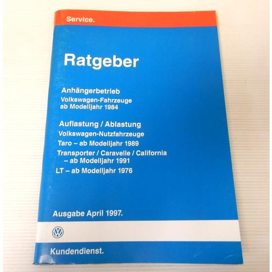

Beitragvon maschine » Donnerstag 2. Mai 2024, 09:22
Guten Morgen Lt-Freunde,
All diese Informationen ( auch die von Markus ) bekommt man ganz offiziell und einfach aus diesem schönen VAG-Heft.
Es wird dabei baujahresbezogen und typbezogen auf viele verschiedene LT-Fahrzeuge eingegangen.
Wer Auflasten will oder die Anhängelast erhöhen möchte, sollte sich dieses Heft besorgen.
Gibt es in vielen onlineshops oder auch im www. zum Download.
z.B. hier:
https://www.fachliteraturversand.de/web ... 48027.html
Gruß Carsten
