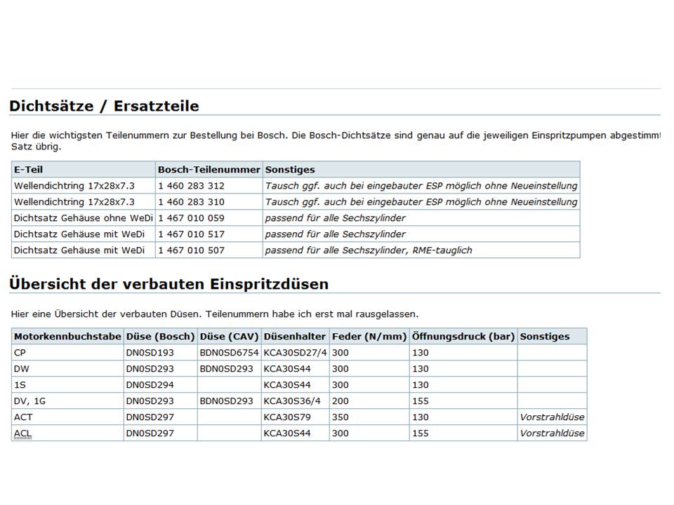

Vielleicht hilft Dir das weiter:

Danke, ein wenig hilft's. Wenn auch nur so viel, dass ich jetzt weiß, dass ich die falschen Zahlen in Erinnerung hatte und (unangenehmer) dass die Düsen im ACL andere als im DV sind.
Was mich interessieren würde ist: sind die kompatibel? was passiert dem DV wenn ich ihm die Vorstrahldüsen vom ACL einbaue? und geht das mit Halter überhaupt, denn der Düsenhalter hat ja auch eine andere Nummer?

Hallo Mawa!
Mawa1105 hat geschrieben:ich hab den CP und ein verkäufer von Ebay meinte, das alle Sauger LT-s die gleichen Düsen bekommen. Kann das jemand bestätigen? (Artikelnr 391405188987)
Nein. Siehe auch oben gepostete Tabellen.
Aber alle Saugdiesel haben Düsenkombinationen, die bei 130bar öffnen, und man kann beim CP reinbauen, was man möchte. Er läuft auch mit Turbo-Düsen mit 155bar Öffnungsdruck, evt. muss dann die Fördermenge an der ESP etwas angeglichen werden, denn bei 155bar wird der Kraftstoff schon merklich komprimiert.
Mawa1105 hat geschrieben:Hat jemand eine Ahnung, worin sich die Düsenhalter unterscheiden?
Ja. Sie unterscheiden sich im Aufbau. Die verschiedenen Düsenhalter haben unterschiedlich lange und harte Federn und Einbauräume. Man kann aber jede (LT-)Düse in jedem Halter montieren.

Hallo Herbert!
Herbert Kozuschnik hat geschrieben:Was mich interessieren würde ist: sind die kompatibel? was passiert dem DV wenn ich ihm die Vorstrahldüsen vom ACL einbaue? und geht das mit Halter überhaupt, denn der Düsenhalter hat ja auch eine andere Nummer?
Das geht, und es passiert fast nichts. Ihr Potenzial entfalten die Vorstrahldüsen erst mit einer angepassten ESP-Charakteristik, sie funktionieren aber mit der DV-ESP so gut wie DV-Düsen.
Angeblich ist das Verhalten bei Verwendung von PÖL auch mit der DV-Pumpe besser.

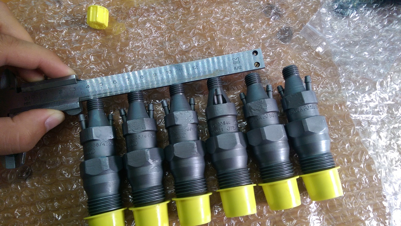

Meine neuen Düsen sind da :-)
Also morgen oder Sammstag werden sie eingebaut, und dann schreib ich ein Feedback, ob das Qualmen am Start besser geworden ist.
Gekauft hab ich sie bei Bastelloma bei Ebay.
Aussehen tun sie so:
2016-05-12 18.34.10.jpg (470.81 KiB) 11241-mal betrachtet
Gut zu sehen, das die "alten" Düsenhalter ein kürzeres Oberteil haben...
MaWa aus Ma
edit: Mit "alt" meine ich die rechtesten beiden zwei, die KCA30SD27/4, die laut Tabelle nur im CP vorkamen...

Beitragvon Mawa1105 » Mittwoch 18. Mai 2016, 11:52
Soooo:
Neue Düsen sind drinnen, Dder Einbau verlief einfach und ohne besondere Vorkommnisse :grin:
Der erste Start dauerte ca 15 Sek länger als sonst.
Deutlich sichtbar war die geringere Rauchentwicklung als vorher. Eine kleine weiße Wolke und gut. Die alten haben das Auto für ca. 2 Min. in eine Nebelmaschine verwandelt.
Die neuen Düsen sorgen außerdem für eine leicht veränderte Soundkulisse. (leichtes Tackern.)
Der zweite (Kalt)Start, war normal schnell und mit noch weniger Rauch/Dampf :FREU:
Ich hab gleich vollgetankt, und auf die letzten ~450 Km 13,3 L Diesel verbraucht (mit den alten Düsen), bei gemischter aber eher behutsamer Fahrweise. Mal sehen, ob sich da endlich was tut.
Alles in allem bin ich zuversichtlich, dass ich mit den neuen Düsen eine gute Investition getätigt habe :TOP:

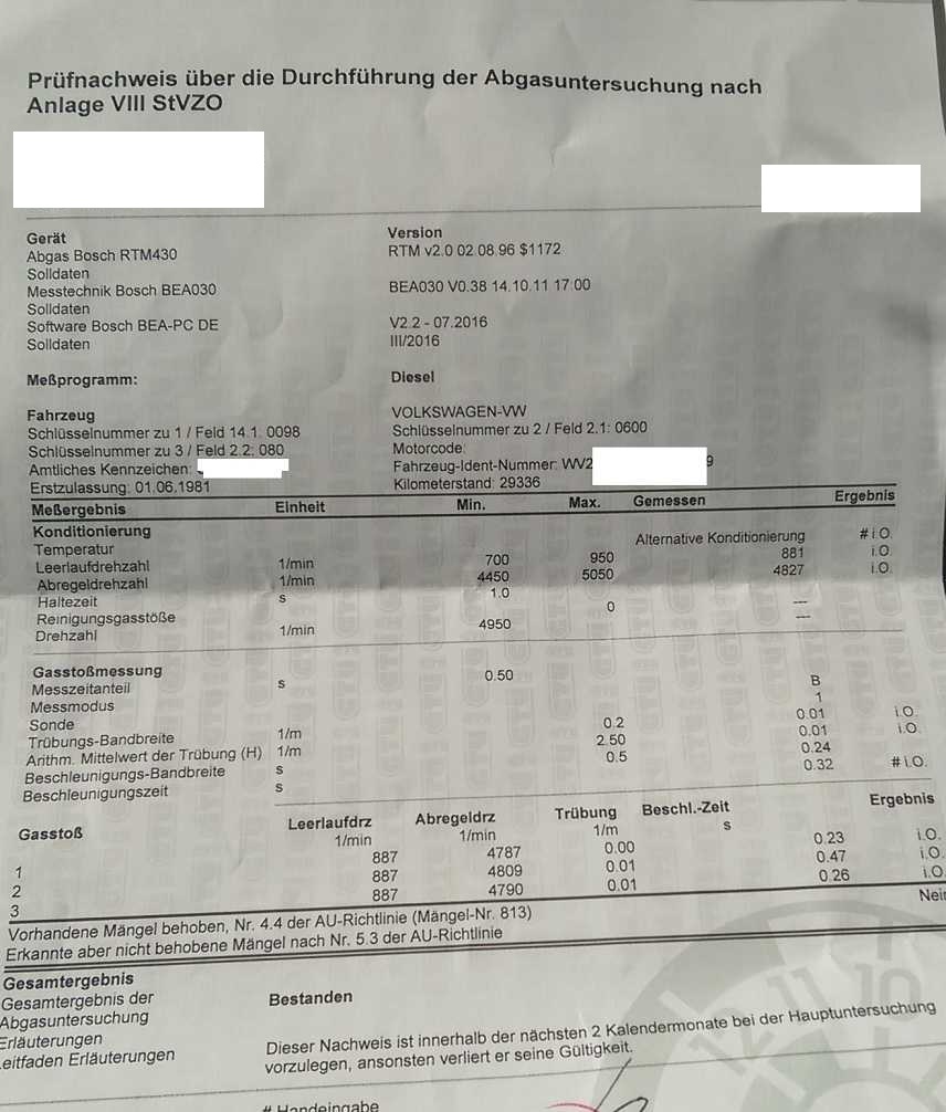

Beitragvon Mawa1105 » Samstag 25. März 2017, 18:56
Hey,
ich war neulich bei der HU, die Abgaswerte sind "traumhaft"! Kann das überhaupt sein?
Mawa

Beitragvon tiemo » Montag 27. März 2017, 15:56
Hallo Mawa!
Das kann schon sein. ZB. wenn der Messschnöpel nebendran liegt ;-)

Beitragvon Mawa1105 » Mittwoch 29. März 2017, 10:27
@ Tiemo
Messschnöpel war drinnen, habs gesehen ;-)
Naja jetzt ist für 2 Jahre Ruhe 8-) (hoffentlich)
