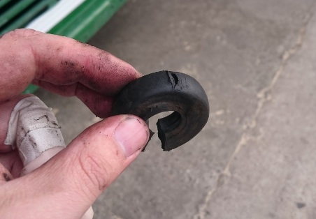

da mir eins der neuen Dämpfungsgummis an der Stabi-Koppelstange schon wieder gebrochen ist, suche ich nach dem fehler... Ist es richtig, dass die mutter dort nur mit 25nm angezogen wird? Wenn ja war es wohl ein materialfehler, der das gummi nach einem knappen jahr reißen ließ.

25Nm sind korrekt. Das Moment spielt aber nicht die große Rolle, denn es sollte in den Gummiringen ja noch eine Metallhülse bzw. im Fall der Koppelstangen ein Absatz stecken, an denen die Scheiben anliegen und die die Klemmkraft der Verschraubung auffangen.
Die Frage ist, warum die Gummis nicht hielten. Entweder grottige Quali, vielleicht sind sie aber auch mit Fett oder Kraftstoff in Berührung gekommen und gequollen?
Ein wenig Fett gehört ja bei der Montage zum guten Ton, in Verbindung mit Gummiteilen nehme ich dann Armaturenfett aus dem Sanitärbereich, das ist ein Silikonfett, das Gummi nicht angreift.

Ich habe für alle Gummimteile beim Einbau ein Silikonfett genommen. Daran kann es also nicht gelegen haben. Auch die 25 nm Anzugsmoment habe ich eingehalten. Ich gehe von einem Materialfehler aus, da der kleine Gummidonut exakt an den beiden Nähten gerissen ist.
Hersteller war Febi.

Manuel Strübing hat geschrieben:Hersteller war Febi.
Fehler gefunden? ;-)
