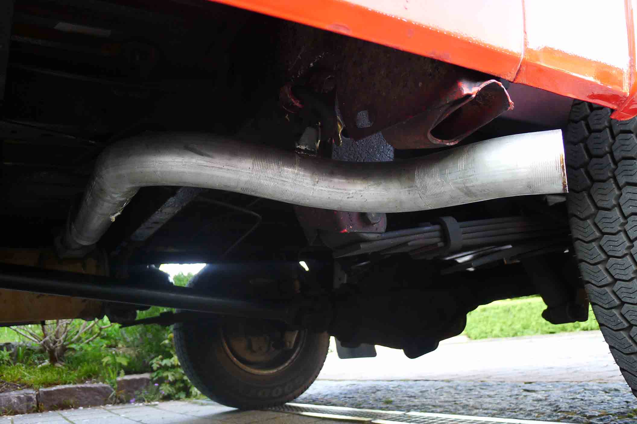

Tadaa - hier ist es, das neue Abgasrohr.
Vielen Dank für die tollen Tipps, hat geklappt!!!
Bei dem Standard-Auspuffrohr ("nicht-Feuerwehr"-Auspuff) handelt es sich übrigens um das Teil 073253681G (ich habe mich letztendlich doch für das Original-Teil entschieden, über Autoteile Adler bei ebay immerhin günstiger als über VW-Classics).
Umrüsten war nun doch viel einfacher als anfangs befürchtet.
Flansch hat glücklicherweise gepasst, Standardhalterung war bei meinem LT sogar zusätzlich vorhanden, musste allerdings etwas verbogen werden.
Außerdem war das Rohr ca. 6-8cm zu lang.
Nochmals danke für eure Hilfe!
Sarah
