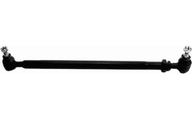

Beitragvon tiemo » Montag 9. Mai 2016, 18:01
Das ist auf jeden Fall eine Lenkschubstange.
Ich bevorzuge die Version mit zwei geschraubten Köpfen, weil man die ohne Abdrücken eines Gelenkes, und darüber hinaus noch präziser einstellen kann. Bei dieser hier muss man immer mindestens eine Umdrehung verstellen, um sie wieder montieren zu können. Kann im Moment aber leider kein Angebot finden...

Hallo Tiemo,
mein Mann meint, er ist fündig geworden bei Mister-Auto.de. Lenkschubstange von Lemförder für 47,90 € plus Versandkosten. Dann wollen wir mal hoffen, dass sie passt.
Vielen Dank euch beiden für eure schnellen Antworten.
Gruß Sabina

kann mir jemand sagen, ob die hier oben gezeigte Stange auch am 4x4 Lt passt?
Oder kann mir jemand die passende Ersatzteilnummer für den 4x4 nennen? Ich habe gesucht, war aber leider nicht erfolgreich.

Beitragvon Waldfahrer » Mittwoch 17. Mai 2017, 07:06
Servus Fabian,
ich gehe davon aus, daß obige Stange (281415701E) nicht passt.
Die für den 4x4 hat die Nummer 291415701 F.
Dem am nächsten käme die für die 40+ mit der Nummer 291415701 E, die gäbe es noch:
https://www.teilehaber.de/itm/lenkstang ... 88424.html
Oder bei CP um den 5-fachen Preis :shock:
Aber ich gehe davon aus, daß die auch nicht beim 4x4 passt. Man müßte die vergleichen, bzw. von der vom 4x4 die Gelenkgrößen abmessen, vielleicht bekommt man die einzeln im LKW/Landmaschinenhandel?!
