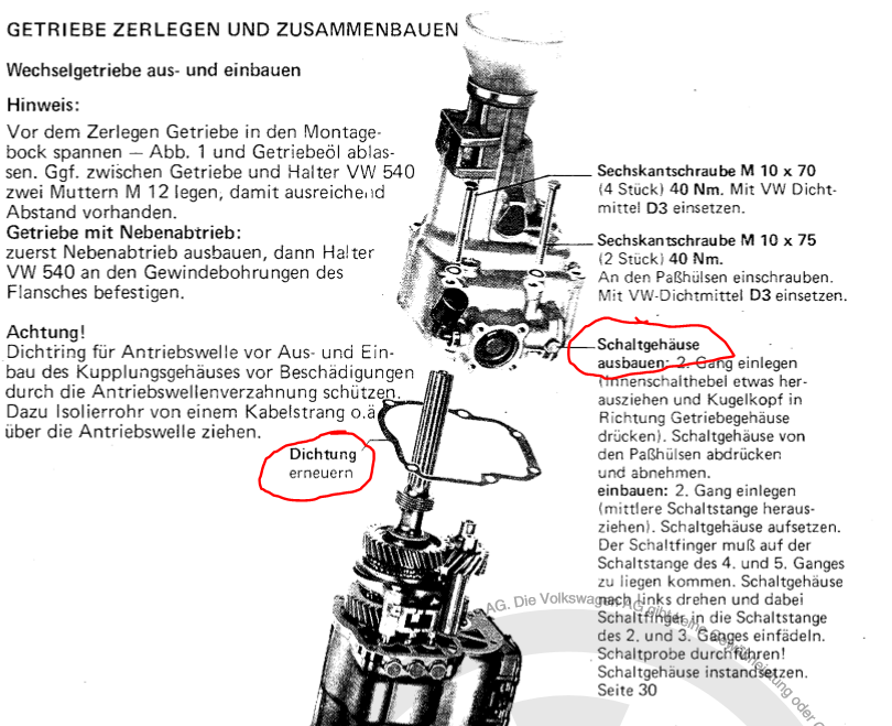

ich möchte die Dichtung zwischen Schaltgehäuse und Getriebegehäuse erneuern. Weiß jemand, ob man das Schaltgehäuse ohne Ausbau des Getriebes abschrauben kann oder fallen mir dann die Wellen entgegen? Ich würde ungern das Getriebe ausbauen müssen.
Ich habe einen LT Karmann Bj. 06.92; 6-Zylinder TD; 68KW; mit 5-Gang Schaltgetriebe.
Bin für jeden Ratschlag dankbar.

Nachtrag: es geht. Kann man einfach abnehmen ohne Getriebe auszubauen. Nur das Rad vom Rückwertsgang ist nur lose auf die Welle gesteckt, aber das kann man wieder raufschieben. Alles problemlos.
