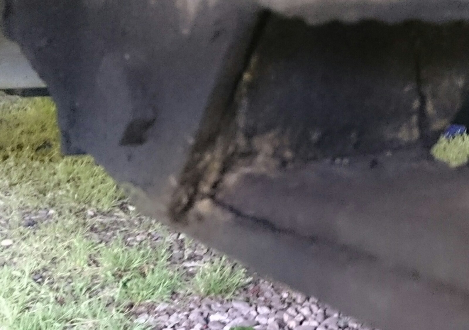

meine Blattfedern quietschen hinten extrem, da die Lagen nicht mehr 100% fluchten und somit eine Lage an der vorderen Aufnahme schleift beim Einfedern. Gibt es eine Möglichkeit Klammern nachzurüsten, die die Federn wieder exakt übereinander bringen oder müssen zwangsläufig neue Federn her. Eigentlich sind die Federn bei meinem LT nämlich noch fit. Neue Gummis habe ich vor 2 Jahren eingezogen.

das hört sich für mich nicht gut an. Die Federlagen werden normalerweise von einem "Herzbolzen" in der Position gehalten, so dass sie nicht verrutschen können. Der müsste bei dir ja dann fehlen oder gebrochen sein, oder die Federn sind nahe der Mitte gebrochen. Vielleicht kannst du was erkennen, wenn du ein Rad abnimmst und die Hinterachse mal ganz entlastest. Dann könntest du auch mit einem Hammer die Federn provisorisch wieder in Position bringen.

Also Bruch kann man da nicht erkennen auch wäre es krass, da der lt damit schon jahrelang rumfährt... Die mittlere Lage ist irgendwie vorne um 5mm zu weit aussen.

auf dem Bild sehe ich nicht viel.
Sieht irgendwie falsch montiert aus.

habe mich gerade sehr ernsthaft mit dem Thema befasst vor dem 16" Umbau. Also ich gehe sehr stark davon aus das bei deinem LT die Stützlage an der Hauptlage kratzt, aufliegt und somit die Geräusche verursacht. Dauerhaft wirst Du wohl um ein neues oder gutes gebrauchtes Paket nicht drum rum kommen.
Du könntest aber mittelfristig zusätzliche Gummis auf die Stützlage montieren, ich denke das wird zumindest die Geräusche entfernen. Jedoch natürlich nicht die Funktion verbessern. Guck mal in diesem Post den Eintrag von Maschine. So meine ich das.

So ein Bruch fällt oft auch längere Zeit nicht auf. Ich hatte selbst letztes Jahr einen Forumskollegen wegen Bremsproblemen bei mir, die Federung war unauffällig. Aber bei einem Vollbremstest klimperte und schepperte es hinter dem Auto und da lag ein ca. 50cm langes Stahlteil auf der Straße - die Hälfte einer Blattfederlage! In der Mitte gebrochen und bei dem heftigen Manöver dann rausgesprungen. Nun stand der LT auch schief. Wie lange das schon gebrochen war, konnte der Kollege sich nicht vorstellen, allerdings sprach der Rost auf der Bruchkante dafür, dass es schon eine ganze Zeit (geschätzt: Mehrere Jahre...) so gewesen sein muss.
Wir haben das Teil dann erst mal eingepackt und sind schief zurückgefahren. Zuhause wurde die Achse dann entlastet und als "erste Hilfe" das Teil da wieder reingeklemmt, der LT war wieder gerade, dann ging es zu Klose in Wuppertal...
Aber wie du schreibst, scheint die Federlage bei dir ja verdreht zu sein? Da würde ich die Achse auch mal entlasten und versuchen, die Lage mit einem kräftigen Hammer wieder in den richtigen Winkel zu bekommen. Und mal prüfen, ob die Federbrieden, diese U-förmigen Rundstahlbügel, die das Federpaket mit der Hinterachse verbinden, noch fest sind.

Zuerst wie oben beschrieben überprüfen ob kein Blatt gebrochen ist. Wenn das verrutschte Blatt am anderen Ende um das selbe Maß nach der anderen Seite gegangen ist, wird der Herzbolzen auch OK sein. Der Herzbolzen zentriert das Federpaket und verhindert das verrutschen wenn eine Bride bricht. Wenn Du die Briden nachziehst sollte das Paket stabil bleiben.
Die Flächen zwischen den Blättern trocknen aus und quietschen in den verschiedensten Tonlagen, außerdem wirken die wie Stoßdämpfer. Ich hebe auf bis die Räder abheben und sich die Blätter auffächern, dann kommt jede Menge Fett dazwischen. Eventuell muß man noch mit einem Keil etwas nachhelfen das die Blätter schön aufmachen. Das ergibt natürlich eine Sauerei aber das Fahrgefühl ist ein deutlich weicheres!
Vor zweihundert tausend Kilometern hatte ich einen Federbruch. Die Bruchlinie war nahe der Achse gut zu sehen, der Prüfer war blind und hat mir das Pickerl gegeben, das Auto ist gerade gestanden. Man kann so weiter fahren, vorausgesetzt die Briden sind fest und das Leben hängt nicht am Herzbolzen!
Weiterfahren heißt da natürlich nur vom Urlaub nach hause!!!!!! Bei VW gibt es nur ganze Federpakete und die sollte man nur paarweise tauschen. Der Federnschmied, so er sein Handwerk versteht, fertigt ein passendes Blatt an und der LT steht gerade!
