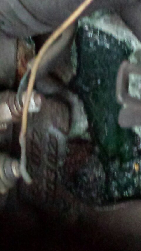

Leider musste ich dann feststellen das ich anscheinend nicht richtig auf den Motor geguckt habe und folgendes heute entdecken
Kühlflüssigkeit die am Zylinderkopf austritt.

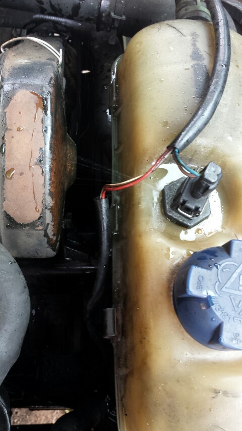

Re: Kühlflüssigkeits austritt am Zylinderkopf
Beitragvon Leroy » Montag 30. Mai 2016, 20:03
Ok ich glaube ich kann beruhigt sein.
Ein kleiner Springbrunnen.
Die ZKD ist trocken.
Leroy
Beitragvon tiemo » Montag 30. Mai 2016, 20:33
Hallo Leroy!
Wenn das Wasser aus dem Sensor für Kühlmittelmangel spritzt, den kann man leicht austauschen, gibts im Zubehör und vermutlich auch bei VW.
Wichtig ist, den neuen Sensor nur HANDFEST einzuschrauben! Die Kühlmittelbehälter sind begehrte Objekte und können bei zu viel Gewalt leicht reißen. Dichter wirds davon auch nicht. Hoffen wir mal, dass das die einzige Wasserquelle ist.
Beitragvon Leroy » Montag 30. Mai 2016, 20:37
Ja das hoffe ich auch aber das war die einzige die ich finden konnte.
Hatte jetzt vor das sporadisch zu schließen um den Erfolg zu bewerten und dann gegen ein funktionstüchtiges orginal zu tauschen.
Leroy
Beiträge: 64
Wohnort: Wesel
Fahrzeug: VW LT Dipa Bussard
Beitragvon tiemo » Montag 30. Mai 2016, 20:46
Nimm es mal einfach raus, meist haben die Dinger einfach nen Riss. Mit Epoxy habe ich die auch schon erfolgreich repariert (Auf dem Kopf rum mit Epoxy ausgegossen und härten lassen).

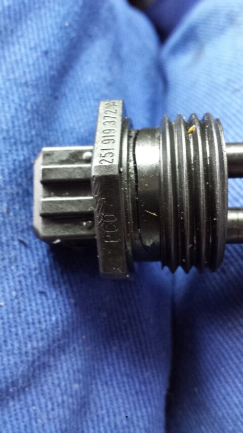

Beitragvon Leroy » Mittwoch 1. Juni 2016, 20:52
Hallo Tiemo,
du hast 100%richtig gelegen mit deiner Prognose.
Habe einen neuen bestellt und hoffe das dann Kühlmittelstandsensor dicht ist und keine weiteren Quellen auftauchen.
Anbei der Sensor.
