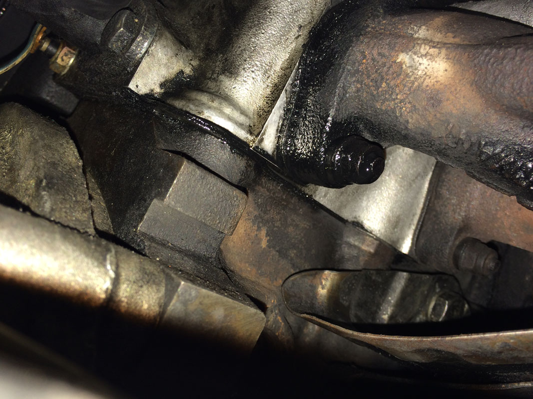

nachdem nun alles am Start ist und sauber (war), kann ich diverse Öllecks einkreisen:
In einem meiner Ursprungs-Threads zum Thema Motor-Umbau hatte ich die Ölquellen schonmal angesprochen, ohne Genaues zu wissen.
Diverse Foren-Suchen ergaben zu Ölaustritt an den Abgaskrümmer-Dichtungen oder Stehbolzen- auch bei anderen Fabrikaten- allgemein Ratlosigkeit- aber das Phänomen existiert...
Nun inflagranti erwischt- das Blubbern verrät's:
Mir ist klar, dass das Öl auch von der Ecke links der Zylinderkopfdichtung kommen kann, das ist nicht klar zu differenzieren- muss ich nochmal mit Bremsenreiniger ran. ABER:

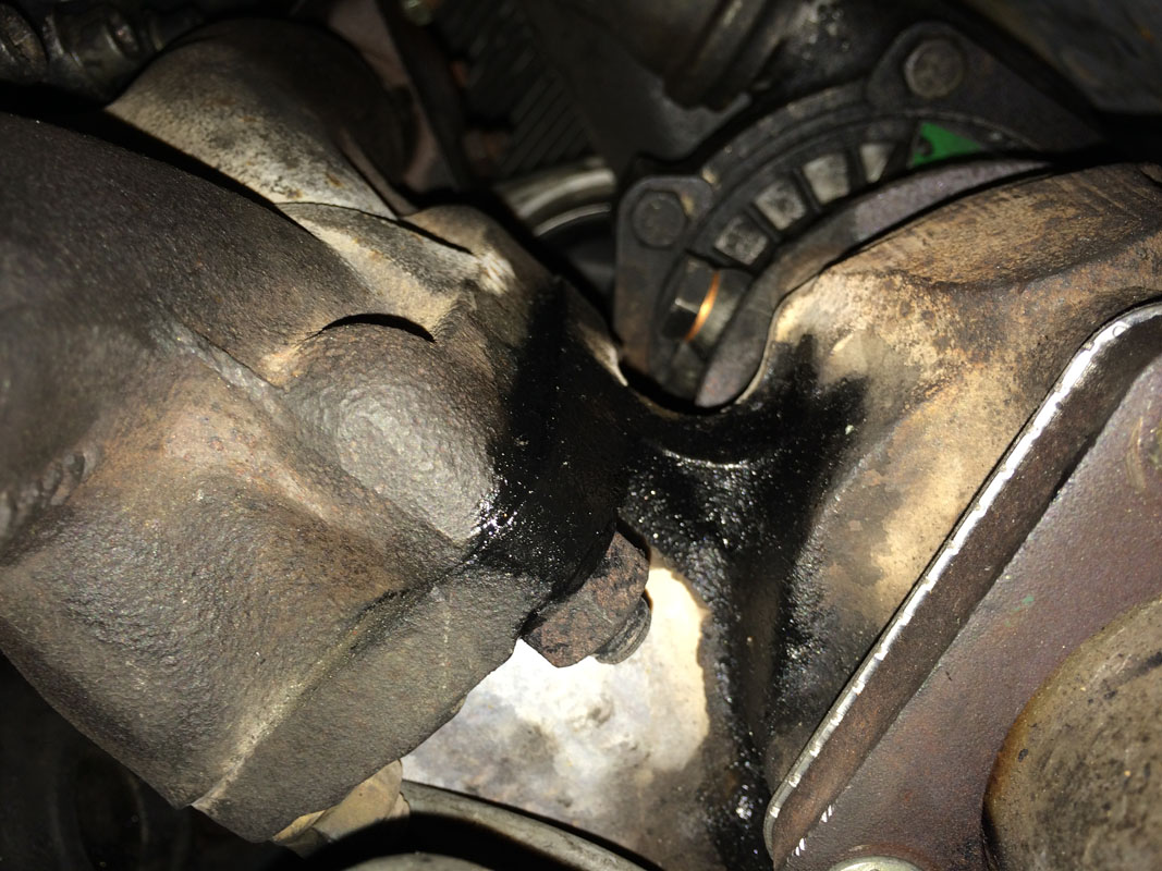

Weiter hinten im Abgasstrang leckt's ja auch- und da ist es eindeutig nicht von woanders:

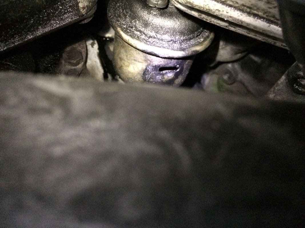

Und noch eine Stelle:
am Turbo-Gehäuse abgasseitig. Die Stelle ist isoliert. Das heisst: von oben kommt nix. Das muss also vom Wastegate dahingeblasen werden?!
Am Turbo ist sonst alles soweit trocken...

ich bin jetzt nicht so im Bilde, wie genau der Turbo aufgebaut ist, aber bei mir kam vor der Motorrevision eine ganze Menge Öl über die Motorentlüftung in die Ansaugbrücke. Das machte dasselbe Bild wie bei DIr. Beim Nachfüllen danebengekippt könnte es auch sein, oder natürlich ZKD oder Ventildeckeldichtung. Wenn sich der Deckel etwas verzieht, dann wird der auch mit neuer Deckeldichtung nicht mehr dicht.

Hallo Robert!
Ja, dein Abgas sieht in der Tat nicht so schön aus, vor allem, wenn du Gas gibst. Riecht das eher nach Motoröl oder eher nach unverbranntem Diesel? Messen macht klug! Wenn du noch mal filmst, kannst du ja auch mal den Öleinfülldeckel bei laufendem Motor öffnen und die Nebelsäule filmen, die da raus kommt. Wenn viel Druck auf dem Kurbelgehäuse ist, dann kommt da auch übermäßig viel Ölnebel raus und landet über die Entlüftung im Ansaugtrakt. Da hat man dann auch oft Öl an der Ansaugbrücke und dem Turbolader.
Es könnten aber auch Ventilschaftdichtungen sein.
Danebengekipptes sieht meist sauberer aus.
Das Blubbern kann auch temperaturbedingt sein, der Krümmer ist so mit das heißeste Teil am Motor.

Tiemo hat geschrieben:Riecht das eher nach Motoröl oder eher nach unverbranntem Diesel? Messen macht klug!
Wie messe ich das? Wahrscheinlich beim TÜV- da muss der Umbau ja eh noch vorstellig werden...
Dann hätte ich aber auch wieder nur einen Monat zum Reagieren.
Tiemo hat geschrieben:Das Blubbern kann auch temperaturbedingt sein, der Krümmer ist so mit das heißeste Teil am Motor.
Jo. Fakt ist: das Öl drückt an der Stelle raus, die ZKD is sauber. Das Gleiche am Übergang Abgas/Turbo. Das ist im Übrigen auch die Quelle für die Kleckerei für die ich erst das Wastegate angeschwärzt hatte.

Mit Messen meinte ich natürlich die Kompression. Den Geruch stellt man am besten mit der Nase fest. Es wird aber nach der restlichen Beschreibung wirklich Motoröl aus dem Kopf sein.
Bevor du dich verrückt machst, warte doch mal das Ergebnis der Nachforschungen ab.
Vielleicht hast du nur an einzelnen Zylindern verschlissene Ventilschaftdichtungen, dann muss der Motor nicht raus, nicht mal der Kopf muss dann runter, nur die Nockenwelle und die Ventile / Tassenstößel raus. Es sieht ja so aus, dass wohl nicht an jedem Auslass Öl auftaucht, sondern vor allem ganz hinten und ganz vorne?

Nach Wechsel der Ventilschaftabdichtungen is Ruhe an der Stelle!
Wahnsinn!
