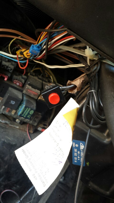

Guten Abend zusammen,
beim heutigen Putzen und weiterem kennen lernen meines LTs habe ich abgesehen von lackiertem Silikon (Blechimitat) einen lustigen roten Taster gefunde , der nicht wie ich sofort hoffte für die versteckte NOS-EINSPRITZUNG war sondern die Bordnetzanzeige inbetrieb setzt.
Leider aber nur für die Zeit der Betätigungen (Taster halt).
Hat einer eine Erklärung mit welcher Motivation einer der unbekannten Vorbesitzer das eingebaut haben kann ?
Eventuell falsch diagnostizierte Kriechströme ?
Leroy

Hallo Leroy nochmal,
was verstehst Du unter Bordnetz...das vom Campingausbau oder vom LT-Bereich ?
Wird im Zweifel auf irgendwelchen Instumenten dann was angezeigt...also z.B. um mal Voltmeter abzufragen ?
Ansonsten, wenn es für Dich keinen Sinn ergibt...wegbauen...alles was nicht da ist...kann auch nicht kaputtgehen... ;-)

Hallo Leroy!
Wahrscheinlich war das Problem, dass die Anzeige auch bei Motorstillstand aktiviert werden sollte, aber bei dauerhafter Aktivität langsam die Batterie entleert hat.
Beim Campen ist es schon interessant, wie hoch die Batteriespannung ist, vor allem, wenn nur eine Batterie (die Starterbatterie) verbaut ist.
Die zum Anschluss verwendeten "Stromdiebe" sind allerdings absoluter Schrott, machen die Kabel undicht und geben selten zuverlässig Kontakt.

Unter Bordnetz verstehe ich oder verstand ich bis dahin das netz des womobereichs.
Verbaut sind zwei Voltmeter die eine Anzeige ist dauernd geschaltet und zeigt dementsprechend durchgehend die Spannung ser Starterbatterie.
Die Spannung für die Batterie die im hinteren Teil des Ausbaus platziert ist, wird im Voltmeter2 nur angezeigt bei Betätigung des Rotentasters.
