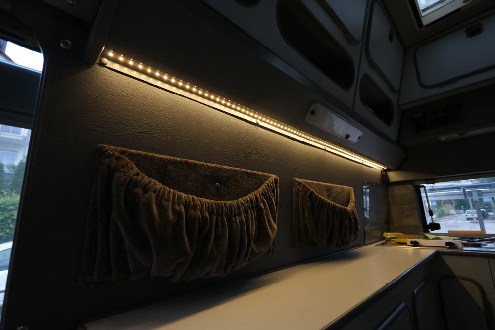

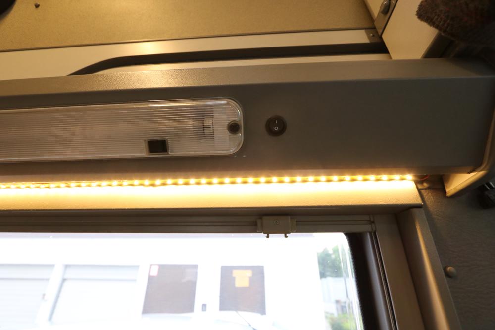

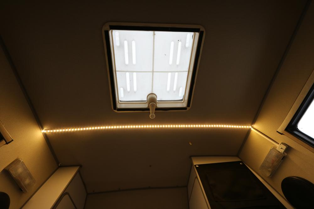

vor ähnlicher Problematik stehen wohl einige von uns. Die Lichtausbeute der Neonröhren ist nicht mehr zeitgemäß, und wer abends im Bus lesen will braucht eine Stirnlampe. Ich habe mich dazu entschieden zusätzliche LED-Bänder zu verbauen und die Originalleuchten einfach drin zu lassen. Bei den ersten LED-Bändern habe ich noch einen Spannungsregler vorgeschaltet der aus den bis zu 14V (je nachdem wie das Bordnetz geladen wird) glatte 12V machen. Ob das tatsächlich notwendig ist wird sich noch zeigen. Die Beleuchtung im Dachhimmel habe ich quick and dirty an der vorhandenen Lampe angeklemmt. Auf den Fotos sieht man aus unserem Sven ein paar Lösungsvorschläge die evtl. zur Erleuchtung führen. :grin:
Auf jeden Fall erreicht man so eine wesentlich bessere Ausleuchtung und bei passenden LEDs (warm white) bleibt es auch gemütlich.
