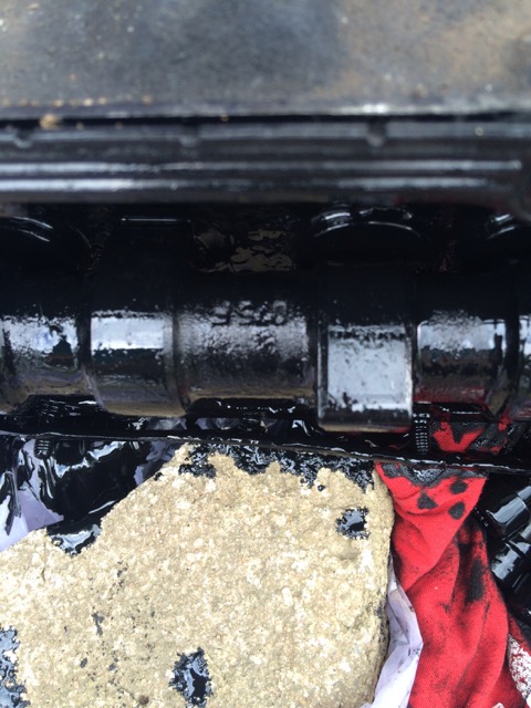

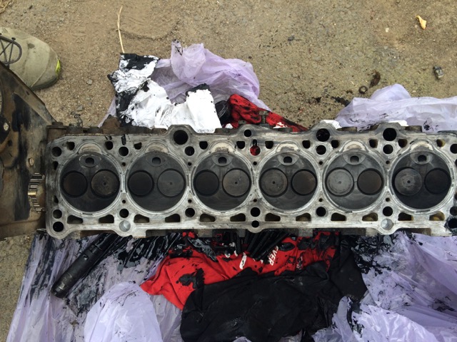

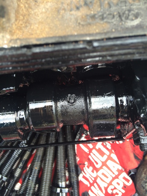

ich hab am WE mal meinen gebrauchten Ersatzmotor auseinandergeschraubt (siehe Bilder im Anhang)und brauch Unterstützung bei der Klärung folgender Punkte:
1) Kann man anhand der Buchstaben auf der Nockenwelle den Motortyp bestimm (075F und ein U) - die Stelle auf dem Motor, wo dir Kennung sonst steht ist leer - als Dichtung lag eine Metalldichtung unterm Kopf (nur beim ACL?)

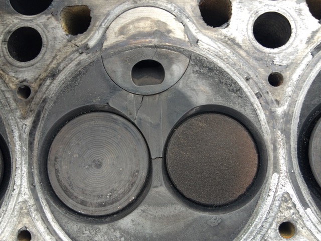

2) Der Kopf hat einige Risse - die fast normalen zwischen den Ventilen, aber auch zwischen Brennkammer und Ventilen (siehe letztes Bild vom Zylinder 5) - den Wasserkanälen nach zu urteilen, war im Kühlwasser wahrscheinlich kein Öl - ich hab den aber auch "leer" gekauft.
Falls ich also mal einen Ersatzmotor (anstelle meines ACL) brauche, ist es sinnvoll, diesen hier aufzuheben? Oder kann ich den Kopf mit den Rissen sowieso nicht mehr verwenden und müßte mich im Ersatzfall fragen, ob ich nicht lieber einen Komplettkopf besorge anstelle diesem mit ungewissen Zustand/Kennbuchstabe?!

ich würde mich keineswegs als Dieselmotorexperten bezeichnen, vielmehr als Leidensgenossen. Genau so hat mein Kopf auch ausgesehen, welcher nach der Beurteilung durch eine Motorenfirma dann in einer großen Wanne im Schuppen den Rest seines Lebens verbringen wird. (http://www.lt-freunde.de/forum/viewtopic.php?f=99&t=14986)
Mir wurde glaubwürdig versichert, dass die Risse in Richtung Wirbelkammer das Aus für den Kopf bedeuteten.

ja die Risse zur Wirbelkammer sind typischer weise das absolute Ende für den Z-Kopf.
Auch falls wirklich noch nicht zum Wasserkanal komplett durch, dann absolut kurz davor.
Sogar die Wirbelkammer ist ja schon mit angerissen.
Zur Nockenwelle.
075F steht für 075 109 101 F . Die war im ACL und ACT der 1. Generation verbaut.
Metalldichtung haben beide, allerdings unterschiedlich dick siehe WIKI Link
Somit könnte es ein Turbo ACL oder Sauger ACT gewesen sein.
Sind 155bar Düsen verbaut dann vermutlich ACL oder nach den Ölspritzdüsen unter dem Kolben schauen wenn vorhanden Turbodiesel.
Bis Motornr
ACL bis 015 476 (ca.05/94)
ACT bis 012 426 (ca.01/94)
Z-Kopf allein: 075 103 351 N (ACL und ACT)
Z-Kopf mit Nockenwelle und Ventilen:075 103 265 GX (ACL)
Z-Kopf mit Nockenwelle und Ventilen:075 103 265 HX (ACT)
Nockenwelle allein 075 109 101 F

Also zum Ausschlachten ist der Kopf sicher noch geeignet.
Ersatzmotor würde ich damit nicht aufbauen.
Einfach wegschmeissen aber bitte auch nicht.
Mit Einzelteilen kann man sicher noch einen anderen retten.
