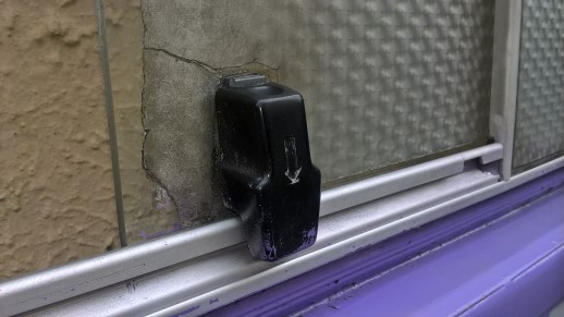

Hallo.
Weiß jemand wie man diese Fensterverriegelung abbekommt. Ich habe auch schon versucht es abzubeißen :grin:
Lg Oma (Martin)

hallo
gute frage würde mich auch interessieren.

Moin.
Ich habe mich mit meinem Fenster weiter beschäftigt. Es kann eine Art Schraube von unten mit einem sehr kurzem Schlitzschraubendreher heraus gedreht werden.
Hier das Bauteil das ich heute gefunden habe:
https://www.volkswagen-classic-parts.de ... bb431.html (dann unten auf Bildtafel 2 zu Produkt 00-281847741 drücken)
Diese Schraube ist die Nummer 20.
Nummer 26 ist eine Feder Teilenummer: 281847743
Die Aufnahme Nummer 24 hat die Teilenummer: 281 847 741
(die ganzen einzelnen Bauteile sind hier ganz unten "Related Products" aufgeführt.
http://www.gowesty.com/product-details.php?id=2292
Ich hoffe, ich konnte jemandem helfen.
Lg Oma (Martin)
PS: Bildtafel 4 zeigt einen Bulli T1 wo es auch verbaut ist.
Gerade abgeschickt, da finde ich hier alles :lol: (847-99020)
